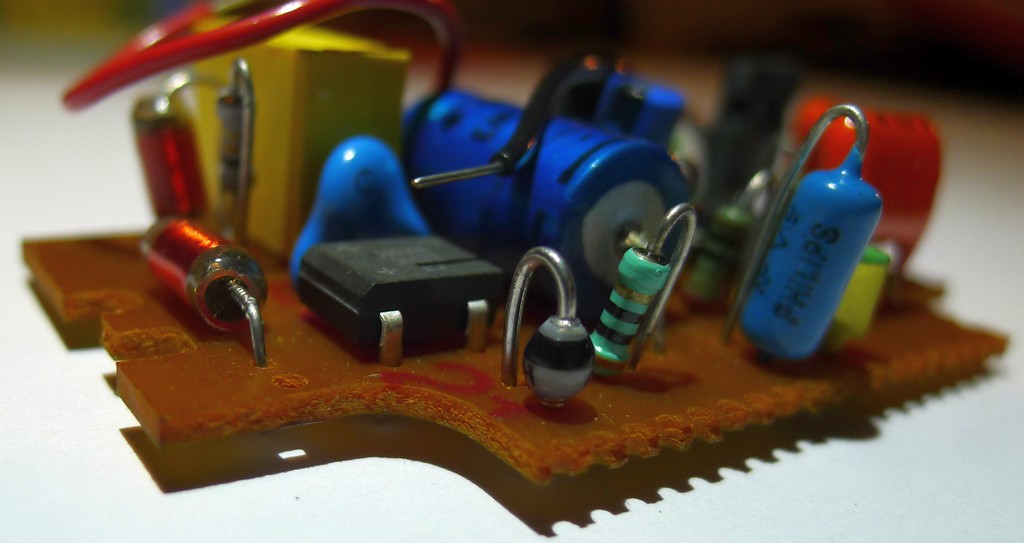

Hallo in de grabbelbak tussen de keramische condensatoren liggen bij mij al jarenlang enkele componenten waar ik geen gegevens over kan vinden , hed de nr die erop staat al gegoogeled maar helaas geen soelaas
Kan iemand van jullie mij wel wijzer maken ?
Zwarte band : OF570 PH
Blauwe band : OF565 PH
Op het oog een diode? Even meten?

Zijn diodes, de OF markering geeft dit al aan. Zie het Philips OM, etc topic.

Waarschijnlijk zijn dat midden vermogen zenerdiodes.

Nou ben ik in verband met mijn OM-topic heel benieuwd hoe je dat weet. Waarom zijn het geen gewone diodes? Ken je deze types?
Edit: volgens NXP DN40 is de OF570 inderdaad een zener. De OF565 staat er niet bij maar er zitten rond die nummers meer zeners. Dat is opzichzelf geen garantie maar vergroot de kans wel. Ben alsnog benieuwd naar jouw bron, zeker als dat een ander is dan NXP DN40.

Het heeft even geduurd maar toevallig heb ik een toepassing gevonden. Een printplaatje dat weliswaar bij de audiofabriek in Leuven ontwikkeld is (denk eerste helft jaren '80 maar mijn exemplaar is van begin 1988), maar dat vermoedelijk bedoeld was als niet-netgescheiden voeding of lader voor een Philishave.
Op het printje zitten de OF565 en OF570 precies zo gebogen als de jouwe (de plastic afstandshoudertjes zitten er bij mij niet op, maar ik denk dat die een paar jaar eerder wel gangbaar waren voor Leuvense productie). Verder zitten er een TEA1019 en een BU724 op. Misschien is er uit een datasheet van de TEA1019 iets meer te halen over de toepassing.
Ik wil het printje wel een keer reverse engineeren, maar ben nu met veel andere dingen bezig zoals het vullen van mijn webshop (daar kwam ik het printje bij tegen, tussen een partijtje scheerapparaatonderdelen, vandaar mijn vermoeden van de toepassing).
Ondertussen voeg ik enkele foto's bij.
Ondertussen het schema van een HP1606 gevonden, slechte kwaliteit, maar lijkt er verdacht veel op:
