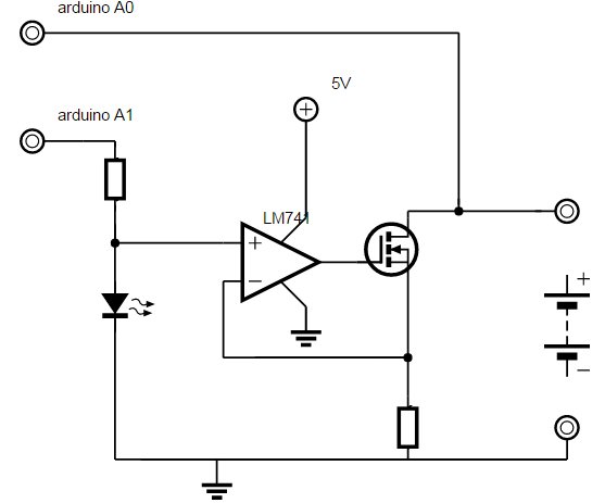

ik dacht zo aan een arduino, een LM740, een load weerstand (4ohm) en een FET (waarschijnlijk IRF540 of 740).
met A1 schakel ik de stroombron in
met A0 meet ik de accuspanning. eens die onder 3.0V komt, stopt de test en wordt met de verlopen tijd de capaciteit berekend

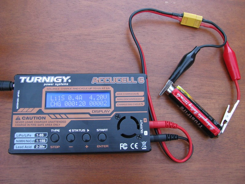

De turnigy heeft een seriele output waarop je met een computer de datapunten kan uitlezen. Het zou kunnen dat je hem open moet maken en zelf een RS232-TTL - USB ding moet aansluiten.

Hi fcapri,
Met de door jou gekozen onderdelen en voedingspanningen gaat dit niet goed werken...
Laten we uitgaan van een 5V uitgang van de Arduino.
De volgende stap is de Gate Source spanning die nodig is voor je Fet bij de benodigde stroom.
Daarbij moet je dan ook nog de spanning die over de Spource weerstand valt bij optellen.
Dan de opamp in het schema, deze wordt ook uit de 5V van de Arduino gevoed, dat gaat niet werken!
Een betere opamp (ik krijg het bijna niet uit mijn toetsenboard
) is een LM324 of een van zijn familie leden.
Dit omdat je rekening moet houden met de ingangs en uitgang commonmode spanningen.
Je hebt kans dat een IC uit de LM324 familie niet goed genoeg is voor jouw schakeling i.v.m. de uitgangs commonmode.
Pas ook je schema aan met een Gete weerstadn en frequentie compensatie voor de Opamp.
de voeding van de opamp kan ook ergens anders vandaan komen. kan er evengoed 10V aan hangen.
als ik zo snel kijk naar de pdf van een irf540, dan heeft die bij Vgs van 5V al een Id van 6A.
aangezien ik max 0.5A ga ontladen, vermoed ik dat het wel goed komt.
een IRF740 heeft bij 4.5V Vgs al bijna 2.5A Id.
t zal een nipte worden op 5V, maar het zou kunnen. hangt beetje van de opamp af. heb geen idee welke opamps ik thuis nog heb liggen, en de 741 was de basis versie die ik nog ken om te tekenen.
wat voor frequentie compensatie moet er dan komen voor de opamp?
over de load weerstand valt maar max 2V (misschien zelf minder als ik de stroom door de led verlaag, dat is een rode en zou kunnen zakken tot 1.6-1.8V)
mijn eerste plan was gewoon een vaste weerstand, en de arduino gewoon telkens de stroom te laten meten en optellen, maar k vermoed dat ik hierbij teveel meetfouten ga introduceren. vandaar mijn snelle omschakeling naar een vaste current-load met een opampje en fetje als regeling.

Ik heb onlangs een Digitek DT-4000ZC aangeschaft, daar zit ook een seriële uitgang op.
https://www.youtube.com/watch?v=kXzAD74C5As
Je laat die Accucel de accu ontladen, met de multimeter kun je dan de ontlaad curve vastleggen.

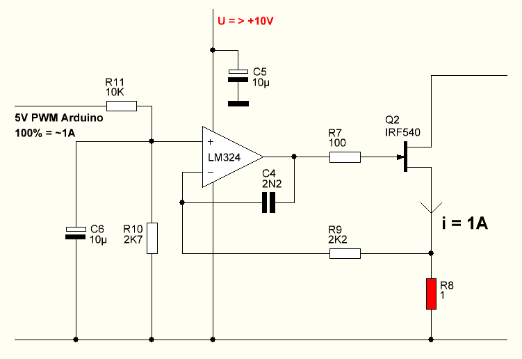

Hi fcapri,
Dit bedoel ik ongeveer, ontkoppeling van de opamp voeding staat er niet bij, net als het opamp type.
R2 en R3 zijn voor de minimale belasting en het instellen van de stroom, dit kan ook een potmeter worden.
De LM317 in TO92 uitvoering heeft in deze schakeling genog aan minimaal 3,3V.
R1 zorgt er voor dat de digitale uitgang van de Arduino geen capacatieve belasting ziet.

Hi fcapri,
Ik begrijp je uitgangs punt niet wat betreft heel precies regelen als je een rode LED en een weerstadn gebruikt...
Wat ik je in mijn schema laat zienis een stabiele referentie (LM317) van 1,26V die samen met R2 en R3 een constante spanning op de +ingang van de opamp leverd.
Deze spanning voor de LM317 komt uit een data uitgang van de Arduino en is in principe aan of uit.
Dus je kan dan geen PWM gebruiken om b.v. de stroom van de stroombron in te stellen.
Als je wel PWM wilt gebruiken dan zal je een PWM filter moeten gebruiken met hier achter een spanningsdeler om b.v. naar max. 1V op de +ingang van de opamp te krijgen.
Deze 1V samen met de 1 Ohm in mijn schema als Source weerstadn geeft dan 1Ampere stroom door de Fet.
Waar dient de condensator over de opamp voor?
Je kan bijna nooit een extra actief component opnemen in de loop van de opamp zonder extra maatregelen ter voorkoming van generatie verschijnselen.
Dan het tweede probleem, de weerstand van de uitgang van de opamp naar de Gate.
Deze heeft twee functies, de opamp ziet niet graag een capacative belasting, en het haald de "Q" uit het Gate circuit.
En de weerstand komt direct aan de Gate gemonteerd.
Een waarde van 47 tot 100 Ohm voldoet hier goed, de weerstand diend alleen voor het stabiel houden van het geheel.
Er hoeft niet snel Gate capaciteiten geladen of ontladen te worden, dus een gate weerstand van zeg 4,7 Ohm is hier ongewensd!
De condensator over de opamp zorgt er voor dat voor de hogere frequenties het pad door de condensator gaat
en niet via de Gate naar de Source met de nodige vertraging (fase verschuiving) die de schakeling dan instabiel maakt.
Kan je nog wat meer info geven, kan ik je misschien beter helpen.
Even een toevoeging, ik heb het schema even aangepast zodat je bij 100% PWM ongeveer 1A als stroom krijgt.
Dit zijn voorgestelde waarden, deze kunnen worden aangepast waar nodig binnen grenzen van de gebruikte componenten.

Hi fcapri,
Je wilt een redelijke uitlezing van de capaciteit hebben, dan heeft mijn voorstel toch echt mijn voorkeur.
De LM317 referentie is een goedkope oplossing, die LM317 kan je ook als referentie voor de Arduino gebruiken.
Je kan twee data uitgangen van de Arduino gebruiken om de stroom in te stellen die door de cell lopen, b.v. 0,5 en 1 Ampere.
Dat is vrij simpel te programmeren in de Arduino.
Als je de 5V gebruikt als referentie moet je er wel voor zorgen dat deze niet uit een USB aansluiting komt.
Deze is vreselijk onstabiel.
Als je maar 1 cell tegelijk meet, dan is een 5V referentie spanning mooi, dit omdat je dan heel goed één cell
kan meten met een goede resolutie met de AD converter van de Arduino.
Met één quad opamp kan je 4 cellen tegelijk ontladen en meten, net weat jij wilt van plan bent.

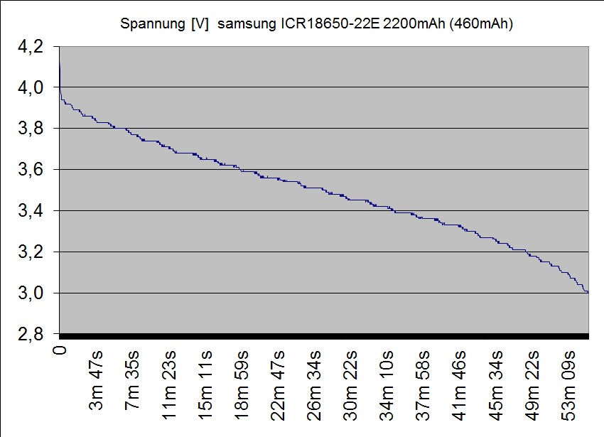

had vandaag mijn turnigy laadstation mee naar het werk en wat gaan experimenteren met die usb/temp output aan de zijkant.
de mijne deed helaas niks
http://agock.com/2013/08/usb-datalogging-on-the-turnigy-accucel-6-hobb…
dan verder gezocht en gevonden dat ze niet allemaal voorzien zijn van de componentjes hiervoor. en dan moet je een draadbrugje steken![]()
bij mij zaten zelf die 2 weerstandjes en de diode er niet
ik kreeg dan wel rare tekens via hyperterminal, maar logview kon er niks van maken...
dan maar een transistortje en 2 weerstandjes uit de schuif genomen en zelf een TTL/RS232 inverter gemaakt. die tussen mijn laadstation en pc gehangen en TADA, ik heb grafiekjes.
ga ik gewoon een USB to TTL adapter kopen en die aan mijn laadstation solderen. dan laad ik het laadstation alles doen, en zal mijn PC alles loggen naar excel tabellen.

Verder zie ik graag je grafiekjes, ik heb een paar maanden geleden ook zo'n apparaat gekocht om vele 18650 cellel te testen.
De meeste waren echt slecht, maar ik heb nu een aardige voorraad cellen die nog 2AH zijn of meer.
Maar waar ga ik die nu voor gebruiken, geen idee

Ik heb de BT-C3100 van OPUS gekocht en daarmee bijna alle herlaadbare cellen die ik had getest.
Mijn 18650 cellen komen uit laptop's die van mij zelf en van mijn klanten.
Zoals een setje van 6 stuks die 2,8AH waren en nu net boven de 2,1AH zitten met kleine verschillen, max 50mAH.

output samsung batterij.
precies maar een miserabel geval. 4.2V naar 3.0V met 0.5A ontlading op nog geen uur leeg. 460mAh resterende capaciteit van de originele 2200mAh
