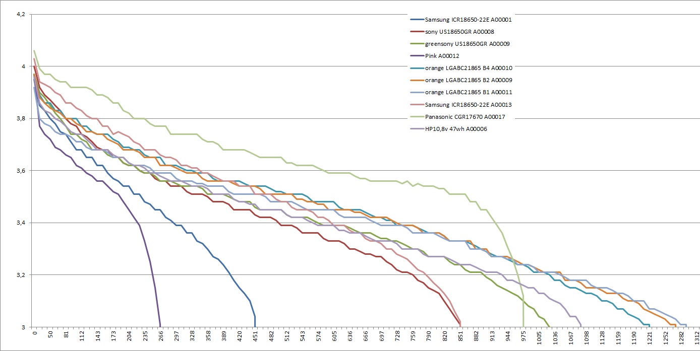

voor de geintresseerden, men laatste 20 geteste accu's samengevat op 2 grafieken.
wel een paar mooie details erin
eerste 10 accu's
details:
-de linkse paarse lijn die tot 266mah gaat is een 'roze' accu die uit een chinese powerbank komt. die was echt miserabel en de accu werd lang geleden al vervangen door een laptop recyclage accu. duidelijk te zien dat die accu alles behalve de grafiek volgt van een normale 18650
-de 2de lijn is een hele oude samsung accu. ik heb die al lang en gebruik die ook al enige jaren in een draagbare ledlamp op de fiets. lijkt mij gewoon de grafiek van een versleten accu
-de 6 volgende lijnen zijn gewone grafieken van 18650 accus. opmerklijk dat die 'oranje' cellen (merk LG, 2800mAh) wel allen schoon dezelfde curve nauwkeuring volgen. een mooi voorbeeld van 3 identiek verouderde cellen. pikant detail, van de 6cellen zijn er 3 goed, en 3 morsdood (spanning minder dan 0.3V en als je ze oplaad staan ze de dag later weer leeg). er was dus een paartje waarbij 1cel goed was en de andere die alles leeg trok.
-1 uitschieter is die panasonic cell, dit is geen 18650 maar een 17670 cel. ze blijft relatief hoger in spanning tot 1 punt om dan in elkaar te zakken. ook een veel vlakkere curve in het middenbereik. jammer genoeg vind ik niet welke lithium variant dit is (samenstelling)
conclusie grafiek 1: bij gewone 18650 cellen heb ik gemerkt dat er rond 3.45V-3.50V de helft van de capaciteit is uitgevloeid. 2 cellen volgen dit niet, dat is die chinese namaak pink battery, en die panasonic 17670 cel.
grafiek 2 heeft 2 van bovenstaande panasonic cellen en 8 cellen die uit een oude (lees: extreem oude) dell laptop accu komen. ik had dit pack afgeschreven omdat alle cellen op 2.0V zaten (3S3P).
ze blijven goed op spanning en van hun originele 1500mAh capaciteit schiet er nog ongeveer 60% over.
conclusie grafiek 2: geenenkele lijn volgt hier de conclusie van grafiek 1. het zijn quasi allemaal cellen die een veel hogere spanning aanhouden. zeker al die sony cellen hebben hun 50% ontlading rond de 3,7V.
op 3,45V is daar 75% van de capaciteit al weg.
beetje jammer dat ze AL die varianten onder dezelfde naam 'li-ion' gooien. zoals het grafiekje in mijn startpost al weergaf, zit er wel wat verschil op die cellen.

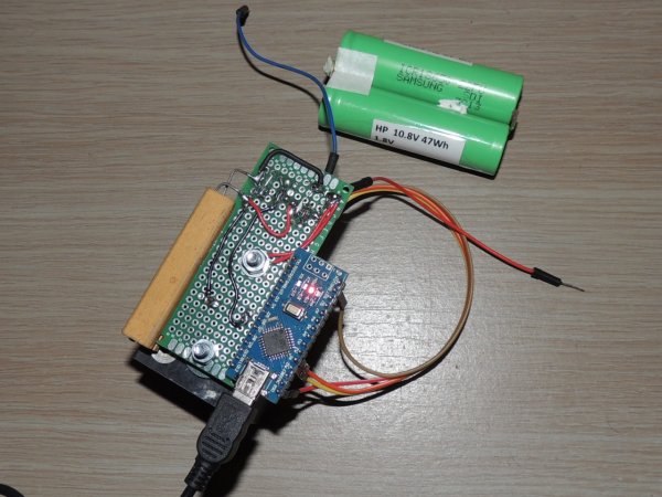

ook mijn 'testsysteem' heeft wat upgrades te verwerken gekregen.
de eerste versie takte het RS232 TTL signaal af, voerde dat aan de BC547 om het te inverteren zodat mijn PC RS232 poort het kon lezen.
de 2de versie was een 'gehackte' usb tot 'iets' kabel om een GPS muis op een pc te verbinden. daar kwam +5V, GND en een soort RX/TX uit. ook daar met een BC547 moeten spelen om het signaal correct te lezen.
ik had in china een usb tot TTL RS232 printje gekocht en wacht daar nog op, totdat ik op de fotos een geowne CH340G zag zitten. en laat die chip nu ook eens op een arduino nano cloon zitten. dus een arduino genomen, de GND en TX van de turnigy accucell verbonden op de TX/GND van de arduino en ik heb direct een usb to RS232TTL converter (zonder enige code in de arduino). heb veiligheidshalve toch een 470ohm in serie gezet tussen die RX/TX.
ipv een USB to TTL RS232 te kopen in china voor 0,77€, kan je evengoed een arduino nano van 1,3€ misbruiken daarvoor (heb die toch met hopen liggen). dat zal nog veel van pas komen voor de toekomst ;-)

uiteindelijk zelf een testschema gemaakt omdat ik niet kon slapen dezemorgen, en heb hierbij ook die 'chinese namaakcel' als proefkonijn gebruikt (omdat die ook zo snel leeg is, hoef ik geen 2uur te wachten :-).
https://static.circuitsonline.net/camo/084a08e1c3eac8720653694eb535d2a420b6eb87/687474703a2f2f6663617072692e686f6d656c696e75782e636f6d2f6f66662f706963732f656f2f6c6f61642f6c6f61642e6a7067
paar regels metingen die de arduino uitspuwt bij zijn test:
BMS 1.0 - waiting 60sec for battery - Openklemspanning: 4121.24 - Test started - Belaste accuspanning: 3992.18 - Ri:258milliohm
time(sec) ; voltage(v) ; current(A) ; capacity (mAh); power(W)
1 ; 3.99 ; 0.51 ; 0.14 ; 2.02
8 ; 3.98 ; 0.51 ; 1.11 ; 2.02
15 ; 3.95 ; 0.51 ; 2.08 ; 2.00
23 ; 3.94 ; 0.50 ; 3.19 ; 1.98
30 ; 3.94 ; 0.50 ; 4.17 ; 1.98
37 ; 3.92 ; 0.50 ; 5.14 ; 1.97
44 ; 3.91 ; 0.50 ; 6.11 ; 1.96
51 ; 3.91 ; 0.50 ; 7.08 ; 1.97
58 ; 3.90 ; 0.50 ; 8.06 ; 1.96
65 ; 3.89 ; 0.50 ; 9.03 ; 1.95
72 ; 3.88 ; 0.50 ; 10.00 ; 1.94
79 ; 3.88 ; 0.50 ; 10.97 ; 1.95
grafiek die met logview en de turnigy accucell 6 gemaakt werd is de paarse, de nieuwe zelfbouw constant load samen met een arduino is de blauwe lijn. ik vind de resultaten gewoonweg fantastisch :-). in het midden van de grafiek is het grootste verschil tussen beide slechts 0,05V (bij 99mAh). op het einde komt er een verschil in van 0,11V tussen de 2 grafieken.
verschil is 266mAh gemeten met de turnigy en 272mAh gemeten met de arduino.
als ik nareken, zou dit verschil aan de ontlaadstroom liggen.
als je met 501mA zou ontladen, en dit duurt 1918seconden (tabel turnigy), dan is er 266mAh uit gelopen.
als je 500mA zou ontladen en dit gedurende 1962seconden (hetgeen mijn arduino zegt), dan is er 272mAh uit gelopen. ik vermoed dus dat de turnigy met 501mA ontlaad ipv 500mA.
in het schema hangt die 5V links boven gewoon aan een digitale uitgang van de arduino. als de test start meet die de accu klemspanning, zet de arduino die pin hoog, meet dan de belaste spanning, berekent Ri en zal dan elke 7sec een meetresultaat weergeven (bij 500mA heb je elke 7sec 1mAh die er bij komt)
de arduino zelf meet dus de accuspanning met A0 en die meet de spanning over RL met A1 om de stroom te berekenen

Ik heb de spanningen even in een schema gezet, zodat het wat duidelijker wordt welke spanningen en stromen waar aanwezig zijn.
http://www.bramcam.nl/Diversen/fcapri-03.png
Waar ik wat bedenkingen tegen heb, is de stroom die de Arduino mag/moet gaan leveren,
de Uno en Nano met de 328p als chip is dit max 40mA.
Bij een lager ingestelde stroom, kan de stroom die uit de Arduino komt hoger worden dan de hier voorgestelde 30mA.
Je zal erg goed op de bedrading moeten letten bij deze stromen.
Dit verhoogt de chip temperatuur en tast de AD conversie aan.
Maar als het goed genoeg voor je werkt, heb ik er vrede mee :-)
bij 0,5A aan de testaccu staat er 1,36V over RL en 0,72V over Ube van de BDY56.
verder staat er op de 5V voeding van de arduino slechts 4,66V (wel een beetje laag, moet ik eens uitzoeken waarom.
de actieve poort van de arduino geeft me slechts 4,08V.
de 100ohm weerstand meet 101,8ohm.
als je al die 'afwijkingen' bij elkaar telt dan staat er exact 2,00V (4,08-1,36-0,72) over die 101,8ohm weerstand en vloeit er daar maximum (in mijn setup) 19,6mA.
theoretisch had ik ook al gezien dat het nipt ging uitkomen, maar in de praktijk viel alles veel lager uit. de spanningen althans. ik had daarom eerst die "current load" gebouwd en die op een 5V power bank laten draaien. de bedoeling was dan ook om met een transistor die 5V te laten schakelen.
In mijn eerste test had ik dan ook een 10 ohm weerstand gebruikt voor de basisstroom (300mA basisstroom) voor 2 redenen:
-genoeg reserve om de BDY56 toch te kunnen aansturen om bv 1A, 1,5A, 2A... te kunnen laten lopen
-de powerbank ging ook niet slapen met zo een belasting (doet die wel nu als ik er maar 30mA uit trek.
nadeel: de BC547 kan zo een stroom niet verwerken
met die 100ohm zit ik met een maximale stroom van 1,3A (getest, niet berekent) wat totaal afhankelijk is van de Hfe van de BDY56 (hfe zou rond de 45 zitten bij deze transistor, echter wijzige de Vbe ook aanzienlijk als je de transistor verder open stuurt, dus de basisstroom daar veranderd ook).
ik had dan snel ff de arduino rechtstreeks aangesloten en alles viel ook binnen de specs waardoor ik de 'testen' zo nog laat draaien (ik moest wel de potmeter wat bijregelen om die 500mA te krijgen).
ik ben nu ook sterk afhankelijk van de 5V usb spanning die uit mijn pc komt. een andere pc geeft ineens ook een andere stroom (vandaar ook de stroommeting die erbij zit).
als ik die stroommeting ook perfect krijg (lees: vaste referentie aan de arduino knopen), dan kan ik die gewoon in mijn capaciteitsmeting meenemen. dus zelf al loopt er maar 489mA, dan zou de totale geteste capaciteit van de accu correct moeten zijn.

Hi fcapri,
Je komt er zo langzamerhand zelf achter, waarom de opzich aardig werkende schakeling met twee transistoren veel variabelen heeft die de werking beinvloeden.
Ik noem ze even op voor de gene die meelezen en dit nog niet goed overzien.
5V voeding via USB, varieerd sterk.
USB kabel, Ri varieerd sterk, van kabel tot kabel.
Data uitgang Arduino is niet 0 of 5V onder belasting.
De ADC van de Arduino wordt beinvloed door de warmte opgewekt door de belasting van de data uitgangen.
De 5V als Ref gebruiken is meestal al een No No voor stabiele conversie.
De interne 1V referentie is beter, maar denk ook hier weer om de interne dissipatie van de Arduino door het aan sturen met veel stroom van de data uitgangen.
Bedrading tussen de Arduino en de stroombron.
De twee transistoren middelen elkaar niet uit wat temperatuur effecten betreft.
Grote kans dat ik nog wat vergeet in het bovenstaande lijstje, maar het zit aardig in de richting van wat er allemaal meespeld.
Bovenstaande is een simpele "error budget", voor de gene die nog niet weten wat dit is, even Googelen.
En ik blijf het een leuk topic vinden, omdat het echt leerzaam is.
En ik denk dat er voldoende toepassingen zijn die deze geschakelde stroombron kunnen gebruiken.
Door er hier over te praten wordt veel duidelijk wat er allemaal meespeeld en dat de eigenschappen voor een flink deel, door externe zaken bepaald word.
Een stapje verder is een low cost opamp, en de interne Referentie van de Arduino te gebruiken voor zowel de ADC en als referentie voor de stroombron.
Vele mogelijkheden zijn denkbaar, maar dan zit je snel aan meer componenten.
Blackdog
Vbe van de transistoren is ongelijk,
Dit veroorzaakt algauw 2 mA verschil
bij een temperatuur stijging van 5 graden celsius.
Beter is te werken met een opamp en een
zeer stabiele referentie.

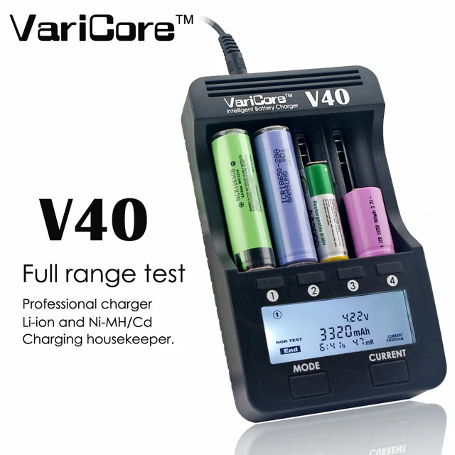

-op die intelligente lader haalt de accu 283mAh. ik moet er wel bij vertellen dat deze lader de accu vol laad, en eens vol onmiddelijk gaat ontladen om te meten.
bij al mijn testen werd de accu afzonderlijk geladen, moest ik ze dan oversteken op de ontlader en de test starten. stak ik de accu na 5min weer in de lader zonder te ontladen, kan ik weer 10-15mAh bijladen. er is dus een zeker zelfontlading als de accu boven 4,2V zit.
wat me wel wat stoort is die interne Ri berekening op die chinese lader. ik kom heeeeel andere waardes uit:
Ri: 258milliohm
de chinese tester zegt: 85milliohm (wat ik al absurd laag vind voor zo een oude accu)
https://ae01.alicdn.com/kf/HTB1zfIeKXXXXXbcXXXXq6xXFXXXH/New-VariCore-V40-LCD-Battery-Charger-3-7V-18650-26650-18500-16340-14500-18350-lithium-battery.jpg_640x640.jpg
de opus vond ik te duur in china en moet dan invoerkosten betalen, vandaar de keuze voor deze die net binnen de importmax ligt

het chinese laadstation komt nu ineens af met 283mAh. dus ja, hoe precies zijn allemaal die toestellen wel?
nuja, mijn bouwsel is ook maar een ochtendgedacht geweest tussen 6-7h op een zondagochtend hoor. dat het niet zo precies is als een opampschakeling had ik ook wel al verwacht.
het is echt samengesteld uit 'oude rommel'. een 2,7ohm weerstand in steen die uit één of ander 50jaar oud toestel komt (waarschijnlijk een TV), een BDY56 transistor die ook al jaren in een schuifje zat, een chinese BC547 transistor (zelf geen idee of het de A-B of Cvariant is), een 100ohm weerstand die uit de rommelbak komt en een koelplaat die uit de alu bak werd gehaald.
het enige nieuwe zijn de 2 verzinkte schroeven, de arduino en de verbindingskabeltjes
