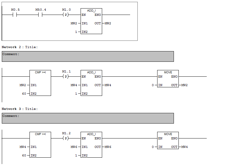

hallo
ik heb nu deze gemaakt voor min
is dat goed ??
en kan iemand mij helpen hoe k da nu in hmi krijg
ik heb het effe nu gemaakt in step 7
maar ik heb s7-1200
en ik heb een basic touchpanel 6inch
hoe kreeg ik die min nu in hmi?
grtjs
De min (-) zit gewoon in je letters- alfabet a-z cijfers en tekens.
Kun je net zo invoeren als de overige teksten.
Commentaar bij je code, probeer het eens
je hebt een plc en een hmi die je alleen in TIA kunt programmeren, en je begint in simatic manager? zie ik ook de logica niet van.
Verder waarom merkers en geen DB's?

mijn tia portal zijn simulator werkt de niet dus heb ik het effe daar gemaakt
en ik weet het niet hoe het met db
Je maakt mij niet wijs dat je stage loopt.
Je op school nooit wat geleerd hebt
Niemand op je stageplek er iets vanaf weet
En dan nog van je verwacht dat je dit maakt.
Iemand daar op je stage heeft toch wel een virtuele machine met een werkende tia erop, dat pakket zul je ook niet van je zakgeld gekocht hebben
