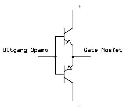

Dit kan je gebruiken als driver, maar ik denk dat dat niet nodig is als je (een van) de adviezen van mijn voorgangers overneemt. https://www.uploadarchief.net/files/download/npn_pnp.jpg

Ik mis de mosfet driver IC's zoals de IR4427. Kosten een dubbeltje ofzo en dan weet je tenminste zeker dat je MOSFET ècht maximaal open gaat (met minimale transitie-tijden dus weinig warmte). Moet je wel even zorgen voor 12V maar dan kun je ook bijna alles wat enigzins gangbaar is aansturen.
Ik vind power MOSFETS aansturen direct vanuit een gpio altijd wat amateuristisch, zelfs als het om een logic level mosfet gaat. Het blijft allemaal net-aan (of net-niet).

Mijn leerkracht zegt dat ik hier toch best een driver in de vorm van bv. een transistor voor zet. Hij weet echter zelf niet goed hoe ik dat moet doen en dus dacht ik om het even aan jullie te vragen.
Gewoon een mosfet driver ic'tje zoals de TC4427 ertussen plaatsen.
