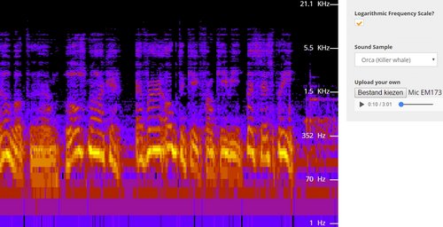

Ik heb nog wat opnames gemaakt:
- Een drietal met Primo EM173 stereo electreet capsules.
- Een opname met een 'pickup' apparaat (neemt de magnetische golven over) van de midden/hoge tonen luidspreker.
- Een opname met de 'pickup' van de lage tonen luidspreker.
Deze staan in de Philips reparatie map als je de Dropbox link volgt uit mijn startpost. Dan weten jullie precies wat ik ook hoor. Vindt het namelijk altijd wel moeilijk te omschrijven. Als jullie nog iets kunnen ontdekken of een vermoeden hebben wat soort brom het is, hoor ik dat heel graag :-) Ik ga sowieso nu wel beginnen met het vervangen van de teer condensatoren.
Uiteraard zijn deze opnames gemaakt voordat ik ook nog maar iets met de radio heb gedaan.
Tip: Als je de pickup opnames beluistert (deze zijn het duidelijkst), begin dan met de mid/high opname zodat je niet voor verrassingen qua volume komt te staan als je ze andersom beluisterd :-)

Het valt me op dat er een flink aandeel 50 Hz in de opnamen zit: in het plaatje de rode balk net onder '70 Hz'.
Als de gelijkrichterbuis prima is, zie je eigenlijk alleen 100 Hz, zelfs als de condensatoren minder worden.
Het lijkt daarom alsof een helft van de buis minder goed werkt (of misschien een helft van de secundaire transformatorwikkeling of een van de verbindingen onderweg).
Online spectrum analyzer
Je zou de EZ81 eens uit zijn voetje kunnen halen en tijdelijk vervangen door twee stuks 1N4007, ieder met een flinke 220 ohm weerstand in serie.
(Je kunt die onder het chassis solderen, maar je zou zelfs de dioden en weerstanden aan elkaar kunnen solderen en in plaats van de EZ81 in de buisvoet prikken op de plaatsen van a1, a2 en k. Doe voorzichtig, en de weerstanden zullen warm worden.)
Als de brom dan een stuk minder is, kun je overwegen de buis permanent door de 1N4007's te vervangen, of op jacht te gaan naar een nieuwe buis.
