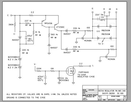

Hallo Elektronici,
Ik ben bezig een Rectifier/Regulator (Ducati Energia) van een motorfiets/ vliegtuigje te verbeteren.
Deze regelaar is bedoeld voor een een fasige alternator (300W) met permanente magneten (levert onbelast wisselspanning tot zo'n
100V ~)! Een soort grote fietsdynamo.
Het Recifier/Regelaar ontwerp (gepatenteerd door Ducati) stamt uit 1977, maar werd tot laat in de negentig jaren toegepast (en werd aldus steeds minder geschikt: komst van ECU's en andere digitale elektronika).
Het schema voeg ik hierbij:

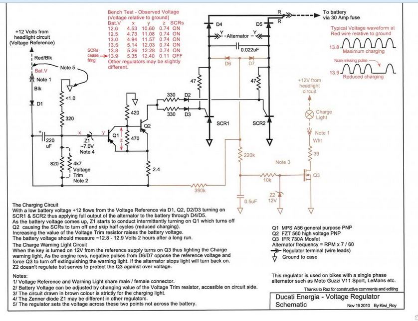

Zoals jullie kunnen zien is het een Graetz brug waarin 2 Thyristoren aan/uit gezet worden met een Voltage follower die zijn referentie haalt uit punt C (kontaktslot) in combinatie met een Zenerdiode.
De regelaar gaat vaak kapot door tal van redenen:
1) Thyristoren en gelijkrichtdioden te zwak gedimensioneerd (en verkeerd gemonteerd).
Raken (in combinatie met onvoldoende koeling) oververhit en solderen zich zelf los (met name de button diodes MR2510).
2) Als de akkuverbinding met punt B+ losschiet, is de uitgang onbelast (maar de regelaar kan (in sommige voertuigbedradingen) ingeschakeld blijven, via spanning van punt C).
Aangezien onbelast de alternator dan zo'n 100V ~ levert gaan de transistors kapot (schijnt binnen seconden te gaan) en is de regelaar KO.
3) De regelaar regelt op 13.9 V (OK!), maar heeft geen ondergrens. Hij werkt al vanaf een "sense" spanning van zo'n 3 V op punt C en regelt uit naar 13.9V op punt C
Ik wil voor de aardigheid een verbeterde regelaar bouwen;
1) gebruik moderne HV Thyristoren (80A) en zeer snelle HV gelijkrichtdioden (80A).
2) gebruik hoog voltage transistoren(Vceo 300V) bv MPSA 92.
Ook zou ik een reedrelais (12V) kunnen inbouwen (gestuurd door B+ akkuspanning in de regelaar, die dan C isoleert van de rest van de voertuigbedrading (breekcontact), als B+ 0V wordt.
(NB simpelweg C aan B+ leggen zou kunnen, maar dan is na zo'n week de akku leeg door het eigen gebruik van de regelaar (100 mA). Daarom krijgt de regelaar zijn voedings/sense spanning via C en het contactslot.
Als de akkukabel nu losschiet wordt C ten alle tijden ook afgeschakeld (dit is lang niet bij alle bedradingen in de Moto Guzzi, Ducati en Rotax vliegtuigmotoren het geval: bv. twee + akku aansluitingen of een seriezekering 30A, tussen akku en B+ die slecht kontakt maak of een bullet connector bij de regelaar die loslaat).
Het enigste wat bv Ducati gedaan heeft is een sticker te plaatsen met de mededeling dat de regelaar niet met draaiende motor losgekoppeld mag worden, maar het is niet "Idiot Proof".
(het staat ook op het huis van de regelaar ingegoten, dus het probleem was zeker bekend, maar ja, extra kosten!!
3) En hier heb ik jullie hulp nodig:
Ik wil ook een ondergrens (ca 11.4V) kunnen instellen) waaronder C ook wordt geïsoleerd (en de regelaar dus ook afslaat).
Zo wordt de regelaar beschermd tegen een plotselinge kortgesloten akkucel, tijdens bedrijf (anders blijft hij doorstoken en gaat hij alsnog kapot).
Het zou bv ook met een voltage comparator gedaan kunnen worden, die een tweede reedrelais stuurt(wanneer Vsense < 11.4V) en een tweede stel kontakten (breek) die ook in serie staan met de C leiding
Maar er moet toch een elegantere elektronische oplossing zijn voor 3) en misschien ook 2).
Enige suggesties?
Ik hoor het graag,
Greetz,
Mart
Hallo Mart, fijn dat je dit post! Het interesseert me ten zeerste want ik pleeg het luchtruim onveilig te maken, aangedreven door een Rotax 912 (80pk). Bij mij is de Ducati-regelaar, die inderdaad een behoorlijk slechte reputatie heeft, reeds lang vervangen, en wel door deze: http://www.schicke-electronic.de/dgr3.htm Er zijn in Duitsland wel meer alternatieven op de markt, bv. ene Silent Hektik doet het nogal goed; ook voor andere opties/alternatieven voor de Rotaxmotoren.
De oude Ducatiregelaar heb ik nog ergens liggen, desgewenst kun je die gerust van me hebben. Ik denk trouwens dat hij door Rotax nog later werd toegepast dan de jaren 1990: er zat er eentje in mijn toestel en dat is in 2011 uit de fabriek gekomen - naar ik aanneem met een redelijk nieuwe motor.
Je verzoek onder 3) is me niet helemaal duidelijk: wát zou er precies moeten gebeuren als Vsense onder de 11,4 volt gaat? Reed relais zouden in geen geval mogen nodig zijn. Maar het lijkt me dat je eigenlijk een stroombegrenzing wilt toevoegen, en daarvoor zou je eigenlijk een stroomsensor moeten hebben. Shuntweerstand in serie met de thyristors, misschien, en daarover de spanning meten met een opamp?
[[nakomertje]] ook denk ik dat je de grens heel wat lager zou moeten leggen dan 11,4 volt: een niet meer kakelverse batterij kan heel wat lager inzakken dan dat tijdens het starten, en komt - als het starten gelukt is - misschien zelfs niet op 1-2-3 terug boven die drempel uit; en dan begin je nooit meer bij te laden, en dan wordt het middel misschien erger dan de kwaal. Ik denk dat je de drempel misschien op 9 volt wilt stellen of zo; en zelfs dan zou je misschien nog een heel smalle puls willlen geven zodat er toch iets van laadstroom kan geleverd worden als er een heel vermoeide batterij aan hangt maar geen sluiting. Maar nogmaals, het zou veel fraaier zijn om deze beveiliging te baseren om stroom, beter dan op spanning.

Ik ken de Silent Hektik regelaar en het is inderdaad een degelijk Duits product met vele verbeteringen tov de Ducati Energia.
Ik heb hem sinds zo'n 4 jaar op een Ducati 900SS motor (nadat de Ducati Energia regelaar was doorgebrand , een tijdje na het monteren van een sterkere 100/100W koplamp.
Ik heb deze Silent Hektik regelaar laatst doorgemeten (zie bijlage) en kom tot de volgende conclusies:
Conclusies:
1) Serieregelaar ( V < 13.9V ) , met bescherming tegen hoge ~ spanning op ingang
(begint te shunten v/a 25.8 V ~): als akku verbinding verbroken (losse pool of kapotte hoofd zekering).
Laadt vanaf zo’n 15.2 V~ (afhankelijk lading akku)
2) Regelaar heeft akku met gedeeltelijke lading nodig (kan alleen laden v/a 11.4V):
(beschermd tegen defekte accu (open of kortgesloten cel) .
Normaal niet zo’n issue, omdat elektrische starter niet werkt met lege/kapotte akku:
Motor kan dan toch niet gestart worden!
3) Regelaar regelt op 13.9 V (correct met het oog op onnodig gassen/beschadiging (gel) akku)
Let wel op spanningsval in de plaats van de Vsense (vlak achter kontaktslot)
4) Thyristoren aan + zijde van Graetz brug (volgens scoop), e.e.a. ook volgens Silent Hektik Website
Kenmerken:
A) Serie Regelaar met regelpunt van 13.9V op Vsense:
1. Redelijk Vriendelijk voor de alternator (seriële regelaar = DUCATI ENERGIA principe: patent GB 2 016 750A)
2. behalve als belasting wegvalt: Hoge ingangsspanning -> Shunting van de ingang: Extra beschermings feature
B) Regelaar lijkt zelf beschermd tegen wegvallen akku plus belasting (met als gevolg hoge (tot zo’n 80 -100 V AC ingangsspanningen): begint te shunten v/a ca 25V~.
C) Beveiligd tegen draad breuk in V sense (geen uitgangsspanning, als Vsense niet spanningsvoerend)
D) Geschakelde Vsense voorkomt parasitair stroomgebruik (leeglopen akku door +/- 20 mA).
E) Kan zonder akku gebruikt worden: C: 33,000 µF, 63V aan de uitgang tussen Rood en Blauw:
Condensator levert aanloop spanning (nog niet getest)

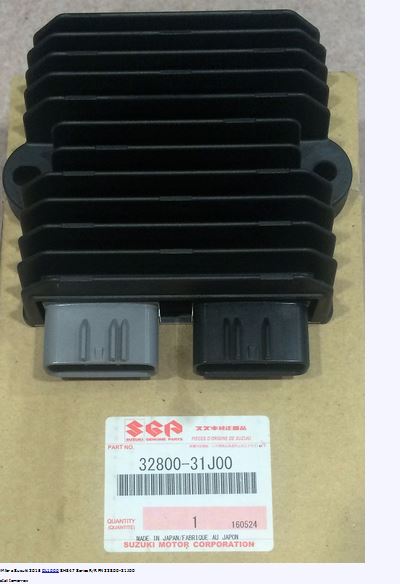

Betere shunt regelaar zijn de Shindengen FH012AA of FH020AA, die MOSFETS gebruiken ipv Thyristoren , om de zaak kort te sluiten.
Regelaar is goedkoop te vinden op de motorsloop.
Nog beter is de nieuwe serial regulator van Shindengen (SH847 = 32800-31J00 http://www.cheapcycleparts.com/oemparts/p/suzuki/32800-31j00/rectifier… ) die o.a Suzuki levert (nadat ze een enorm aantal garantieclaims voor defecte stators kregen (idem Aprilia), maar die regelaar is tamelijk prijzig.

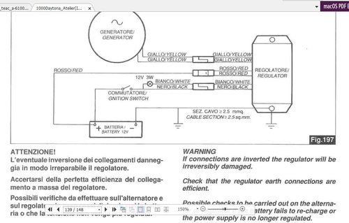

2) Noodzaak voor aparte massakabel naar Akku - pool.
Voor de inbouw manual van de F4118 regelaar zie:
https://www.silent-hektik.de/F4118_a.pdf
De noodzaak tot een goede aarddraad wordt hierin duidelijk beschreven!
Ikzelf heb inderdaad ook een aparte aarddraad gebruikt bij zowel de Ducati Energia als de Silent Hektik R4112 regelaars .
(Dit zou bij de Ducati Energia regelaar eigenlijk ook altijd gedaan moeten worden, maar werd door sommige motorfietsfabrikanten (met name Moto Guzzi) in hun bezuinigingsdrang weggelaten.
Advies van Moto Guzzi experts is om deze aarddraad ALTIJD nog achteraf aan te leggen (heb ik zelf ook gedaan op mijn Moto Guzzi Daytona die een EFI heeft), omdat anders de spanningspieken veroorzaakt door slechte massa, de ECU om zeep (kunnen) helpen.
(zie fig. 1 voor de aanbevolen hook up, zoals voorgeschreven door Ducati Energia): dus inclusief een aarddraad!

Ik heb wel ooit de verbeterde Ducati Regelaar met extra zware Tyristoren en gelijkrichtdioden willen bouwen, maar eigenlijk was dit niet nodig (zie hierboven).
Wel heb ik de werking van de verschillende regelaars uitgeplozen op verzoek van het Rotax vliegtuigforum (en doorgemeten met een testopstelling) en geconcludeerd dat de Silent Hektik R4112 het beste was (combinatie van Shunt en serie regelaar).
Conclusie
A) De Ducatiregelaar kan hoge spanningspieken op het boordnet geven, als de akku slecht is of de akkuverbinding losraakt.
Dit kan een ECU of andere elektronika op het boordnet om zeep helpen.
Daarom moet altijd een extra Transildiode 18V parallel aan de ECU gemonteerd worden om deze te beschermen.
Bovendien moet deze regelaar altijd goed gekoeld zijn en geaard met een extra aarddraad naar de akku (werd weggelaten door Moto Guzzi).
B) Andere regelaars bv MotoElektrix RR51, Shingenden FH020AA) zijn shunt regelaars die de stator van de dynamo kortsluiten.
Dit kan tot overbelasting en verbranden van de stator leiden, maar geeft geen pieken op het boordnet.

3) Als je tweedehands wilt kopen op een motorsloop is imo de regelaar voor de Suzuki DL1000A (vanaf 2014!) de beste / economische oplossing.
Natuurlijk ook nieuw te bestellen bij de Suzuki dealer of EBay.
https://www.kfm-motorraeder.de/cms/en/genuine-spare-parts/suzuki-spare…
https://www.ebay.de/itm/32800-31J00-000-Suzuki-Rectifier-assy-3280031J…
4) Je kunt natuurlijk de Ducati MkII met nog sterkere thyristoren bouwen, maar ik denk dat je uiteindelijk duurder uit bent dan optie #3. (Bovendien zijn Optie #1 - #3 uitverig in de praktijk getest.
Ook moet je het geheel ingieten in Epoxy om het betrouwbaar en waterdicht te houden.
Bovendien houd je inherente nadeel van de Ducatiregelaar: spanningspieken op het boordnet, wat anno 1970 geen probleem was, maar tegenwoordig (met alle elektronika aan boord) een killer kan zijn.
Italianen zijn best innovatief (Bosch gebruikte in 1970 nog mechanische regelaars!), maar dit principe was eigenlijk niet bestemd voor systemen waar geen pieken mogen optrden zoals UCU's en navigigatie elektronika van vliegtuigen.
Ducati Energia heeft inmiddels ook een Serie/Shunt regelaar voor de huidige motoren met ECU.
Als je toch de verbeterde Ducati MkII met sterkere Thyristoren wilt bouwen, kun je desgewenst de extra zwareThyristoren van mij krijgen (ik heb ze zelf ook van een Forumkeizer gekregen).
Stuur me dan even een PM, dan stuur ik ze op.
