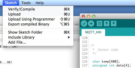

Je gebruikt wel "Upload using programmer" (appeltje-shift-U op de Mac) en niet de gewone (bootloader) upload knop ?

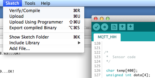

Ik doel op dit onderscheid:
In het edit-window is het vinkje de Verify/Compile knop, en het pijltje naar rechts de upload knop. "Upload using programmer" heeft echter geen knop, wel een menu item en een hotkey.
Onder programmer moet "Arduino as ISP" gekozen zijn, allicht moet je even zorgen dat zijn compoort niet meer bezet wordt gehouden door de Arduino IDE door een andere te selecteren. Ik heb er zelf geen ervaring mee, gebruik gewoonlijk een AVRISP voor ICSP en werk niet onder Windows.
