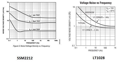

En dan de tweede opamp, waarom in naam van de Heer hier een LT1028!, nooit van bias ruis gehoord!
Deze opamp is ontworpen voor impedanties van 100Ohm of lager, R7 in het schema is 2K7 Que!

Uitgerust met een OPA2134 B.B. / T.I. net zo iets als een LT1028 (maar dat is een single type) een fractie meer ruis maar voor een signaal van een MM 2,5mV - 6mV geen enkel probleem.
MF weerstanden hebben overigens alleen zin als er een redelijk stroompje loopt. Rondom de bias van een OPAMP maakt het niet uit of je een MF of een gewone koolweerstand kiest. Voor het RIAA correctie netwerk is de juiste waarde wel van belang, 1% tolerantie dus nemen maar die heb je zowel in MF als koolweerstand. Voor de lagere Ohmse waarden maakt het ook niet uit MF of koolweerstand. Dus het geleverde printje met onderdelen is al helemaal niet zo slecht. De vraag is of er een echte OPA in zit en geen gestempelde namaak. En de kwaliteit van de DIP schakelaars en het printje zelf. De kwaliteit bij Ali-E kan heel divers zijn. Een beetje opletten dus, de levertijd kan varieeren van 8 dagen tot 8 weken naar NL.
@Blackdog: De versterking van de tweede trap is geen 100x maar 83x maar dat even ter zijde. Als je iets uit gaat rekenen moet je het natuurlijk wel even correct doen.
Vanwege de iets hogere impedantie kun je hier ook een NE5534 voor nemen omdat de winst in ruis niet zo heel veel zal zijn.
De 22pF tussen 5-8 is inderdaad optioneel maar gezien mijn ervaringen kun je op de PCB er maar wel beter een plaatsje voor reserveren.
Een opa2134 net zoiets als een LT1028, Jim Williams zit nu rechtop in zijn graf...

Wellicht zet hem dit weer op het spoor, lagere ruis zal je niet krijgen met deze parallel geschakelde opamps....
Tis wel 'Elektorlijk'
Ja, dat is een laatste truuk in "high end" audio om zo laag mogelijk in ruis te komen met OPAMPs. Maar met een hele batterij LT1028 (Linear Technology) tikt dat toch wel aan.
Alternatief een diskrete OPAMP maken met gepaarde MAT transistoren.

Ja, dat is een laatste truuk in "high end" audio om zo laag mogelijk in ruis te komen met OPAMPs. Maar met een hele batterij LT1028 (Linear Technology) tikt dat toch wel aan.Alternatief een diskrete OPAMP maken met gepaarde MAT transistoren.
MAT is al jaren obsolete waarom zou je je blauw betalen aan zo'n germanium paartje als het met fatsoenlijk verkrijgbare opamps kan? Of hebben we het over die reeks van Analog?
Ik denk die laatste wie gebruikt er germanium ruisbronnen in een MD amp? Ja in vervlogen tijden met een 'ruisarme' AC107
http://www.analog.com/media/en/technical-documentation/data-sheets/MAT…
Maar wat een gedoe, kost een paar centen maar die met 4 LT1028 per kanaal is wel beter. Elektor kan ook een print leveren voor het ontwerp. Ergens in 2016 werd het gepubliceerd...
Dat 'Elektorlijk'e schema met 4x LT1028 lijkt me niet erg zinvol voor een MD element. Nog afgezien van oppervlakte ruis van een LP genereert een MD element zelf ook al meer ruis dan een enkele LT1028.
Die DC ingangskoppeling met 4x LT1028 is ook niet fijn.
