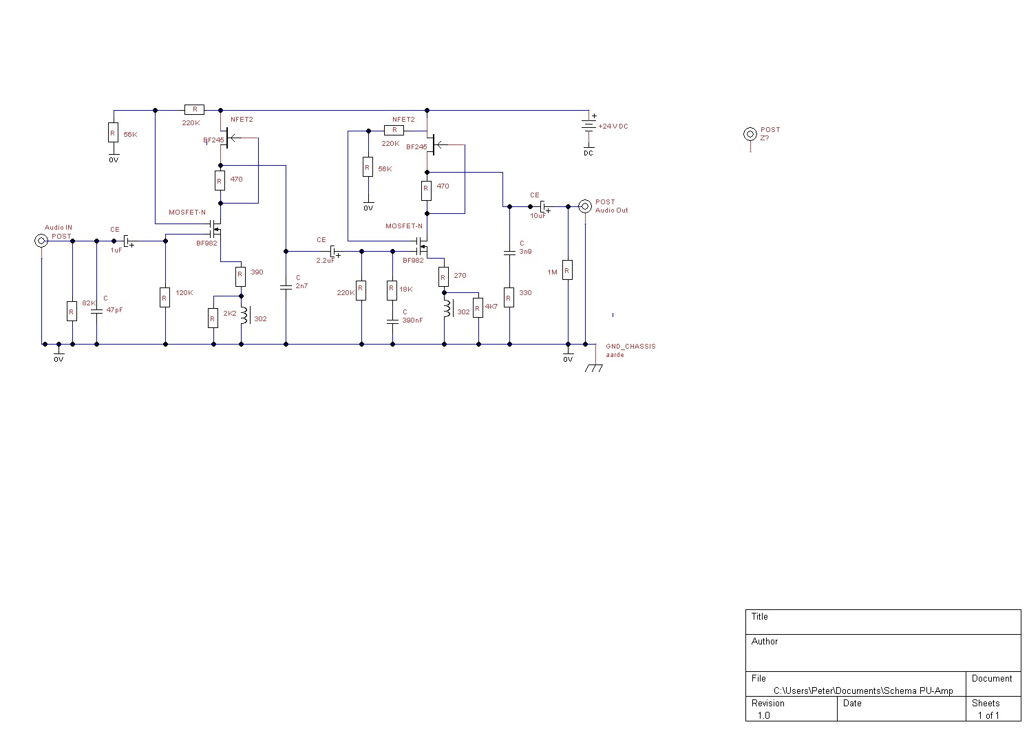

Ik heb een klein tekening gemaakt van een Fet trapje met een Mosfet trapje,weet zo niet of ik het goed heb gedaan.
Heb over de BF 245 fet gelezen en hoe minder negatief op G1 hoe minder versterking en meer stroom.
Bij 0 V zit dus de maximale stroom en daar kan je met 1 a 2 Volt -Ug1 prima tussenin zitten.
BF 245 B komt beste uit de verf met Id=6/15mA.
R weerstand bij -Ug1=1V /470 Ohm .
R weerstand bij -Ug1=2V/680 Ohm.
Allebei bij benadering ,
Zie schematje
Komen nog trapje bij (in de toekomst)maar dat moet nog verder ontworpen worden.

krijg nu alleen effe geen schema upload via tinycad.sorry.
Het is handiger als je het schema als JPG plaatst.
Ik weet nie hoe ik van tinycad naar JPEG gaat........
Beter. JPG 'smeert'.
TinyCAD supports outputing ciruits diagrams as PNG files. [...] You can create PNG files directly from the file menu in TinyCAD, these files can be exported in colour or black and white.
File, Save as bitmap
Als je een deel geselecteerd hebt, wordt dat deel als PNG opgeslagen.
Als je niets geselecteerd hebt, wordt het hele schema als PNG opgeslagen.
