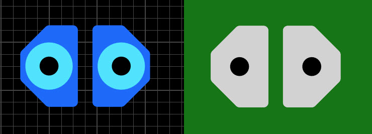

Weet iemand of het mogelijk is deze pads aan te maken in Sprint-layout of tussen 2 pads een stukje tussenuit te poetsen ?
Je kunt toch kopervlakjes (zone) maken in elke gewenste vorm. Als je die dan over een bestaande (kleinere) pad legt, dan heb je volgens mij wat je zoekt.
Met de 'soldermask' functie kun je het vrij van soldeermasker maken.
Even snel wat gemaakt op de componentzijde:
