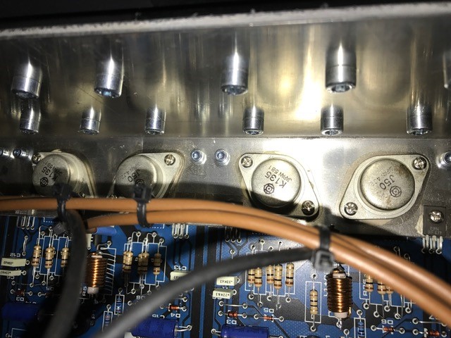

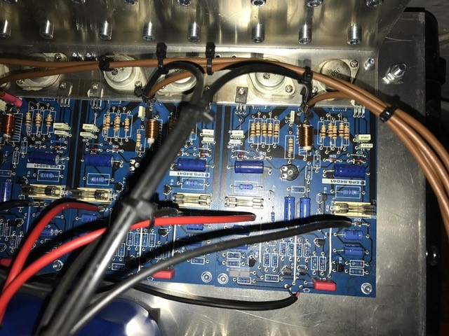

Het is alweer even geleden, maar af en toe pruts ik nog eens iets in elkaar. Onlangs een hoop Mini Crescendo onderdelen gekregen en dan maar aan de slag gegaan. Had hem dubbel, dus het is een 4-kanaals versterker geworden, voorlopig opgebouwd op een aluminium plaat.
Het is goed gelukt, alle componenten zijn nieuw met uitzondering van de eindtransistoren.
Speelt goed, voldoende power maar wordt wel warm.
En ik moet nog een inschakelvertraging bouwen, want een ringkern van 600VA gaat er blijkbaar met een nogal hoge inschakelstroom vandoor.
Hoe dan ook, ik wou jullie toch dit project eens tonen

En als hij echt warm wordt, ook als je niets afspeelt, even de ruststroom bekijken.
2SK135/140 is de eindtrap? Kijk met een oscilloscoop of ze niet staan te oscilleren. Je hebt inductievrije vermogensweerstanden nodig in de eindtrap, die kunnen hoogfrequente oscillatie geven. En dan wordt hij ook warm.

De eindtrap is dus de 2SK135/2SJ50
Stuurtrap is BF471/BF472
De weerstanden zijn klassieke koolfilmweerstanden in parallel.
Misschien kan ik de geluidskwaliteit nog wat opkrikken, maar ik vind dat er echt al een aardig mooi geluid uit komt.

Zijn dat 1 watt weerstanden? Ik vind dat ze er zo klein uitzien als ik de ruimte op de print bekijk.
Hoeben
Een koolfilmweerstand hoeft nog niet inductiearm te zijn. Vaak is het een laagje opgedampt op een keramisch buisje. Maar dan snijden ze er een gleuf in die om het buisje draait, en dan krijg je alsnog inductie. Neem specifiek inductiearme weerstanden.
Op 19 maart 2017 09:57:06 schreef roadrunner:
Inderdaad, dat moeten 2 x 5 1Ω 1 Watters zijn. Zolang er niet hard getetterd wordt zal het allemaal wel meevallen. Maar beter is het een onderdelenlijst te volgen.
Op 19 maart 2017 13:59:18 schreef big_fat_mama:
Wat doen de printjes aan weerskanten van de hoofdtransformator? Met een 7-segmentdisplay erin?
Ziet eruit als een luidsprekerbeveiliging/antiplop

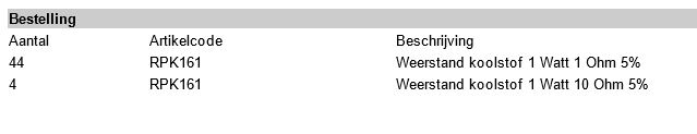

Even wat zaken rechtzetten. Wie zegt dat ik de onderdelenlijst niet heb gevolgd? Heb die perfect gevolgd zoals in elektuur staat.
Het zijn wel degelijk 1watt weerstanden en de enige koolfilmen die erin zitten, al de rest is metaalfilm.
voedingselco's zijn 4x10.000uF, omdat die erbij zaten, maar inderdaad: ik wil hier in de toekomst wel gaan voor 22.000uF
Ik citeer even uit elektuur:
" de draadgewonden sourceweerstanden zijn vervangen door een parallelschakeling van 5 gewone 1W koolweerstanden: daardoor wordt een zeer inductie-arme 5W weerstand verkregen en wordt de kans op (ongewenste!) lokale oscillatie zo goed als nihil."

Die prints met de 7-segment zijn inderdaad de inschakelvertragingen/DC beveiliging. er zit ook nog een koptelefoonuitgang op, maar die heb ik niet aangesloten.

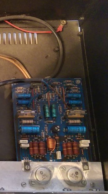

Die weerstand waar de spoel overheen gewikkeld is een stuk groter, hoeveel Watt is die?
Zo zien echte 1 Watters eruit.
Deze print heeft ook per emitter 5 parallel geschakelde koolweerstanden.
Foto geleend van een andere nabouwer.
1 watt weerstanden zijn klein. 5 koolstof weerstanden van 1 watt werkt prima volgens mij en geeft meer koeling dan een 5 watter,
http://www.elektrodump.nl/nl/vaste-weerstanden/1233-Koolweerstanden.ht…
Linksboven staat een 1 Watt formaat type, dat lijkt te kloppen het type op de bovenstaande print.
Een knipsel van mijn bestelling destijds:
hier besteld:
http://www.budgetronics.eu/index.php?action=search&lang=NL&srchval=rpk…

Die weerstand waar de spoel overheen gewikkeld is een stuk groter, hoeveel Watt is die? Zo zien echte 1 Watters eruit.
Staat die weerstand waar de spoel overheen gewikkeld is ook gespecificeerd op het bestellijstje?

Ja die staan erbij, 11 stuks per print x 4 = 44stuks. Maar ik heb die weerstanden met de spoel errond vervangen door een ouder type dat ik nog had en iets groter uitvalt omdat ik anders de spoel er niet mooi rond kreeg
Inderdaad en dan klopt de zelfinductie ook beter de weerstand wordt voornamelijk misbruikt om de spoel op te wikkelen. Bij fabrieksversterkers zit gewoon een 'echte' spoel op die plaats.
