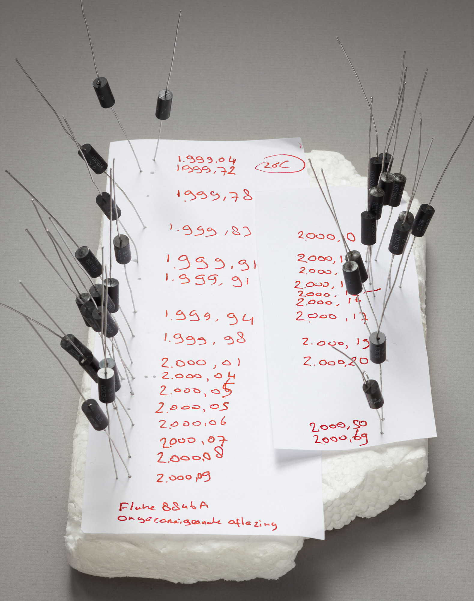

Ik kreeg behoefte aan een paar referentie weerstanden. Om gedrag en drift van m’n meters te kunnen zien (korte èn lange termijn), en om meer over het gedrag van weerstanden te weten te komen.
Over m'n eerste stappen heb ik al geschreven in het "10K en 1K "Home Made" Referentie weerstanden" topic van Blackdog. Maar omdat het karakteriseren weer een verhaal apart is, en dit ook lang doorloopt (jaren!) toch een apart topic.

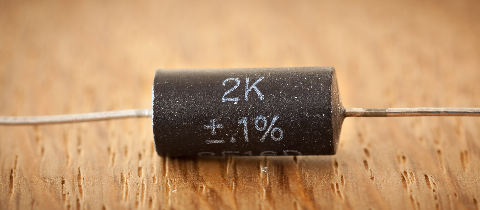

Een referentie weerstand maken, hoe ingewikkeld kan dat zijn? Gewoon een goede weerstand kopen, en die in een bakje solderen, klaar! Er blijken toch nog wel wat haken en ogen te zijn :-)
Belangrijkste zorgenkinderen zijn temperatuur coëfficiënt van de weerstand, en thermisch opgewekte spanninkjes. Door die tempco van de weerstand heeft de weerstand bij elke temperatuur een andere waarde, en welke is correct? Op de overgangen van 2 verschillende metalen worden (bij temperatuursverschil) spanninkjes opgewekt (thermische EMK, Seebeck), en die worden vrolijk bij de weerstandsmeting opgeteld. Ook is er nog invloed door de luchtvochtigheid....
Alles overziend heb ik gekozen voor een zo simpel mogelijke oplossing. Waarbij alle kernproblemen zo goed mogelijk opgelost zijn, zonder extreme en/of dure oplossingen te kiezen.

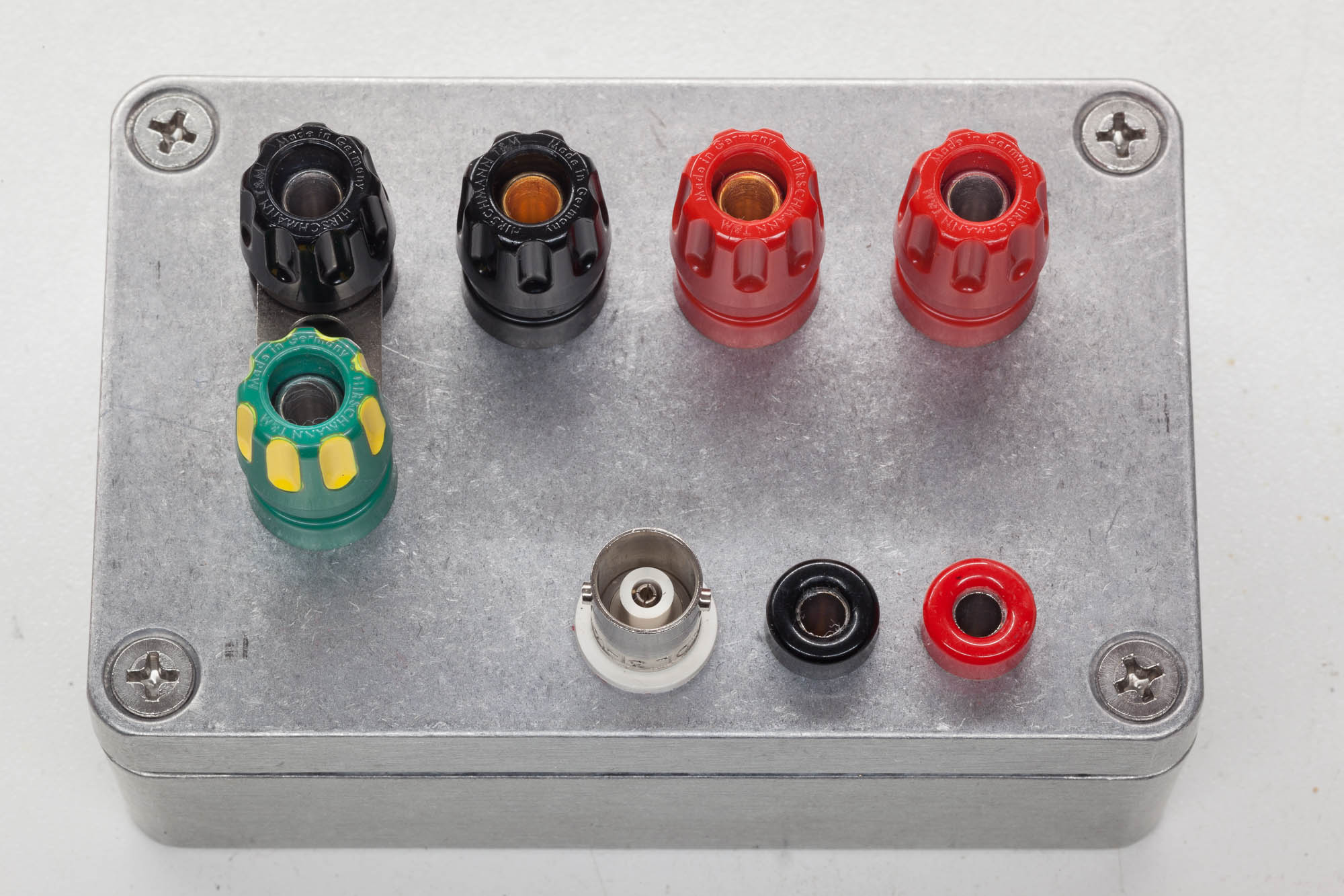

Wat betreft de temperatuur is het belangrijk dat de weerstand (en aansluitklemmen!) zo constant mogelijk op temperatuur worden gehouden. Ik heb gekozen voor een dikwandig aluminium bakje. Hierdoor zit de weerstand in een afgesloten ruimte, op een redelijk constante temperatuur. Om die temperatuur te meten heb ik een temperatuursensor ingebouwd (LM35) Het mooie van die oplossing is dat je dus altijd de temperatuur meet met dezelfde sensor, en dus ook met dezelfde afwijking, die daardoor niet belangrijk meer is. Als je de tempco van de weerstand weet is het simpel om terug te rekenen naar de nominale weerstandwaarde.
Om minimaal last te hebben van thermische EMK (Seebeck) is het van belang dat ook de klemmen plus stekers op constante temperatuur blijven. Tocht is de pest voor een meting! Daarom heb ik een plastic doosje gemaakt waar de weerstand tijdens de meting inzit. Op de bodem een laagje schuim, zodat het bakje niet wordt afgekoeld door de ondergrond.
http://www.miedema.dyndns.org/co/2017/r-weerstand/IMG_9970-weerstand-in-tochtvrij-bakje-600pix.jpg

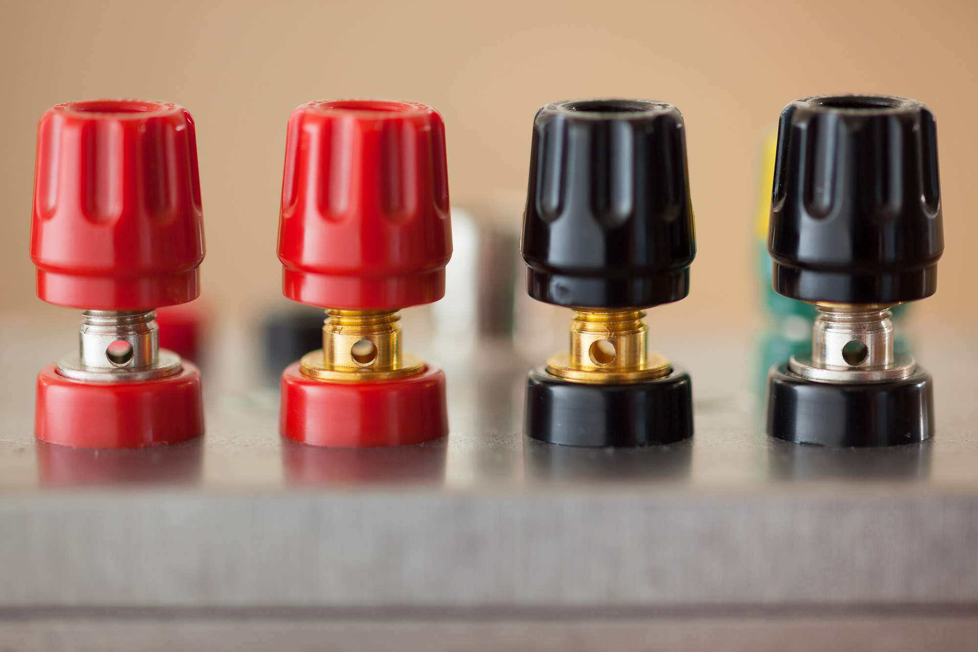

Om Seebeck effecten te verminderen heb ik materialen gebruikt waarvan de coëfficiënten dicht van bij elkaar liggen : koper, goud en zilver. Messing is nog redelijk, maar nikkel alweer 2x zo slecht als messing. Normale apparaatklemmen zijn gemaakt van vernikkeld messing, dus niet best...
http://www.miedema.dyndns.org/co/2017/r-weerstand/IMG_9968-weerstand-aansluitbussen-600pix.jpg
Ik heb hier voor de sense klemmem verguld messing gebruikt. Nog maar de helft Seebeck... Nog mooier is bussen van Tellurium koper. Maar dan kom je in de exotische prijsklasse. En mijn aanpak is hier "goed maar basic", niet "het onderste uit de kan"

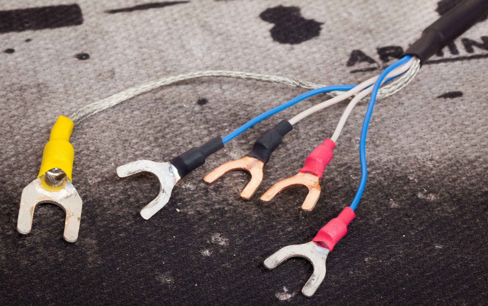

Aansluiten blijkt het best te gaan met vorkjes (laagste overgangsweerstand) Ik gebruik gewone AMP vorkjes, die zijn standaard van vertind koper. Voor de kritische sense aansluitingen heb ik het tin er afgevijld, zodat puur koper over blijft.
http://www.miedema.dyndns.org/co/2017/r-weerstand/IMG_9975-low-EMF-4-draads-meetkabel-600pix.jpg
De gebruikte kabel is afgeschermd, en heeft getwiste aders van mooi koper. Die aders zijn vrij dun, zodat minimaal warmte aan de apparaatklemmen wordt onttrokken
De aansluitlipjes aan de binnenkant zijn van verzilverd messing, en kortgeknipt om ze minder massa te geven.

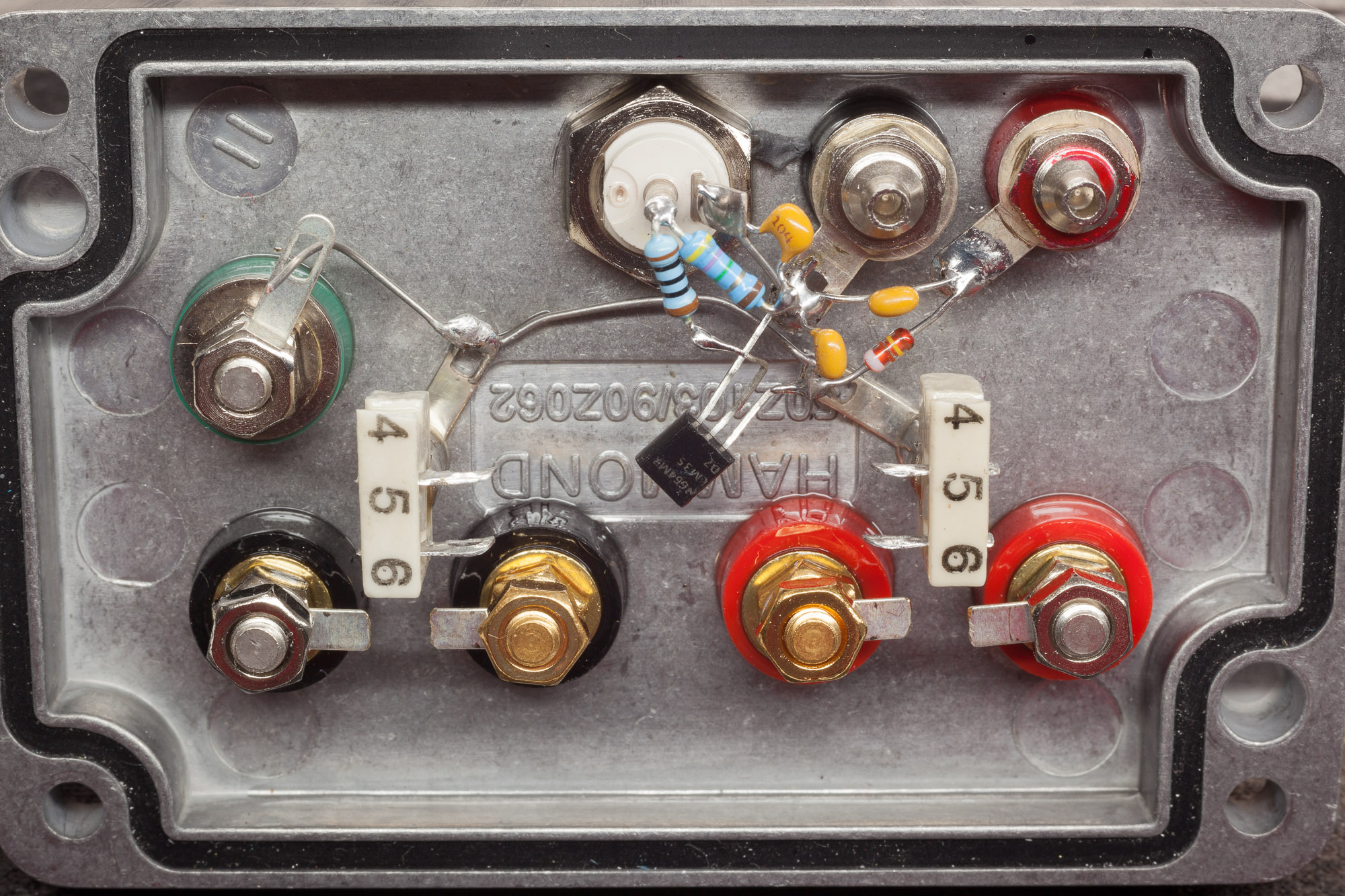

http://www.miedema.dyndns.org/co/2017/r-weerstand/IMG_9927-Econistor-1k-gelakt,-klaar-voor-weerstanden-600pix.jpg
Hier zie je de afgenipte soldeerlippen aan de apparaatklemmen zitten. Ook de temperatuursensor is al gemonteerd. Voor de gemoedsrust van rbeckers en de mijne is er nog een ontkoppel Ctje direct over de voedingsbussen van de LM35 bijgekomen.
Als je goed kijkt op deze foto, dan kun je zien dat ik alle chassisdelen afgelakt heb. Samen met de pakking maakt dit het kastje behoorlijk luchtdicht. Door ook een zakje silicagel op de bodem te leggen hoop ik zo ook de factor luchtvochtigheid constant te houden.

Ha Gertjan,
Weer lekkere bezig!
Heb je er al aan gedacht on die vorkjes ook in vergulde uitvoering te kopen? Waarschijnlijk zijn die wel te krijgen bij (niet al te) high-end audio suppliers.
Anderzijds, moet je er wel rekening mee houden dat voor het vergulden van dit soort dingen (ook de klemmen) goud-over-nikkel wordt toegepast (Dat maakt de boel slijtvaster). Of dat Seebeck-effect vrij is, weet ik niet.
Een ander optie is het zelf vergulden met zo'n elektrolytische pen, als die nog verkrijgbaar zijn.
Grtz.,
T.A.
miedema
Ha Tidak Ada :-)
Ik had wel gezocht naar vergulde vorkjes, maar niet (naar mijn zin) gevonden.
Ook een eis is dat ze weinig massa hebben, om zo snel mogelijk thermisch equilibrium te bereiken.
Als je op de foto kijkt, dan zie je dat ik eigenlijk te kleine vorkjes (M5) heb uitgebogen. Het massavorkje (met gele krimpkous is eigenlijk de correcte maat (M6), maar groter & veel meer massa.
Verder is het inderdaad zo dat er veel verguld wordt over nikkel (of erger). De meningen lopen zeer uiteen in hoeverre je qua thermische EMK last van dat nikkel hebt. En het gaat me te ver om dat uit te gaan zoeken. Ook hier: aanpak "goed maar basic", niet "het onderste uit de kan"....
Ook ben ik bij goedkopere vergulde pluggen en vorkjes bang dat dat goud érg dun is, en er zó vanaf valt of slijt.....
Dan heb je toch meer te maken met het basis materiaal, en voegt het vergulden weinig toe.
Eigenlijk ben ik met m'n koperen vorkjes nu helemaal tevreden. thermisch OK, en ze waren nog gratis ook :-) (met dank aan bratsabylgu)
Enig nadeel is natuurlijk dat blank koper oxideert. Maar dat is met de glasvezelpen makkelijk te verhelpen. Zo vaak ga ik in de toekomst die weerstanden ook weer niet meten.

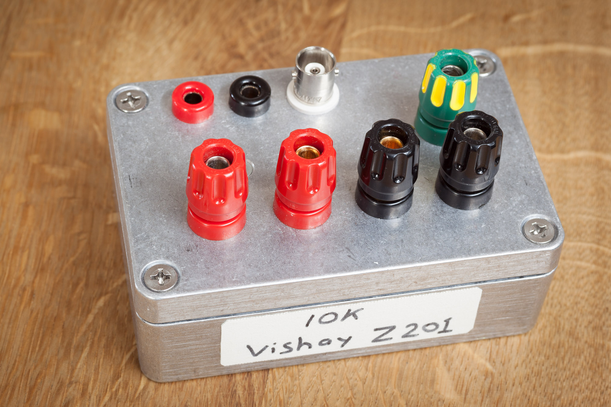

De 10k Vishay Z201 referentie

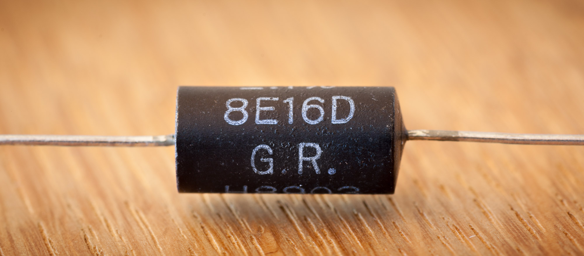

Voor m’n referentie weerstand heb ik gezocht naar een weerstand met zo goed mogelijke specificaties, die nog normaal leverbaar en betaalbaar is. Ik kwam uit bij de Vishay Z201. (Farnell nr. 1867937)
Een weerstand met een tolerantie van 0,005% (50pm), en een beloofde temperatuurscoëfficiënt (tempco) van een extreem lage 0,05ppm/°C. Ik heb gekozen voor een weerstand van 10k, omdat dat een standaard waarde is, net als 10V DC. 10k is relatief makkelijk nauwkeurig te meten. Bij lage weerstanden gaan overgangsweerstanden meespelen, bij hoge weerstanden allerlei lek paden.
http://www.miedema.dyndns.org/co/2017/r-weerstand/IMG_9893-Vishay-Z201-weerstand-standaard-GJM-600pix.jpg
Vishay maakt nog veel mooiere, hermetisch gesloten weerstanden. Maar dan worden de prijzen al snel erg hoog, de leverbaarheid slecht , en de levertijden lang....

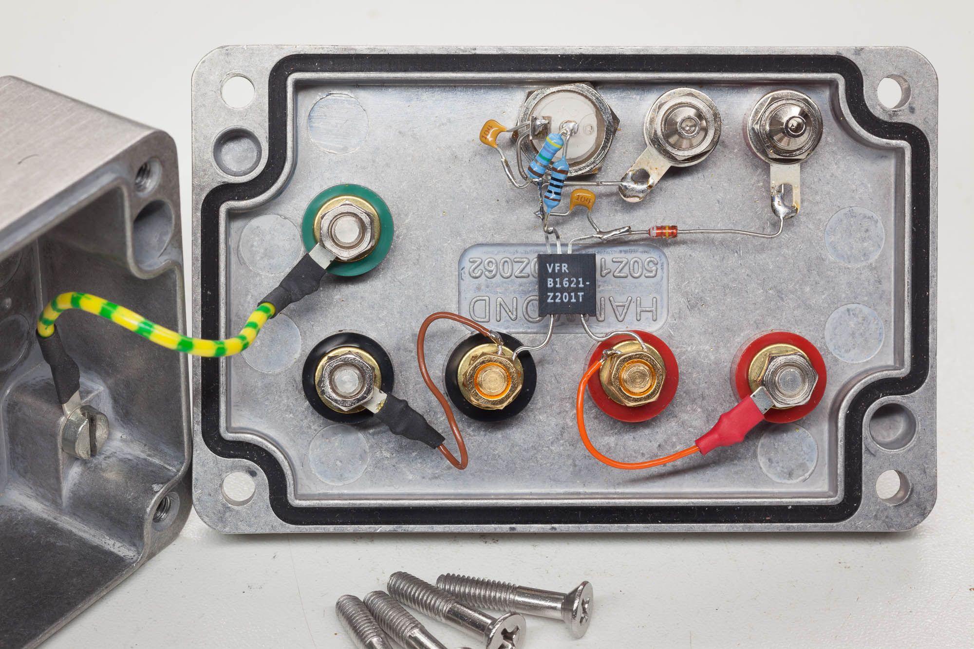

De eerste versie van het Z201 bakje heb ik hier laten zien in het topic van Blackdog.
Hier nog even een foto van de 1e versie:
http://www.miedema.dyndns.org/co/2017/r-standaard/IMG_9320_Vishay-weerstand-standaard-intern-600pix.jpg
De Z201 gevoelig is voor mechanische spanning op de pootjes...
Daar kwam ik achter toen ik de weerstand bij Blackdog aan z’n uiterst nauwkeurige 3458A meter had hangen. Ik had een tyrapje om weerstand en temperatuur sensor gedaan om ze goed te koppelen Daardoor werden weerstand en sensor ook iets tegen elkaar getrokken. (ik had ze natuurlijk al tegen elkaar gemonteerd). Toen ik dat tyrapje gemonteerd had meende ik al weerstandsverandering te zien... Door bij Blackdog dat tyrapje weer los te knippen zag je de weerstand op de meter veranderen.
Verder experimenteren leerde toen dat de weerstand te veranderen is door tegen de weerstand te duwen etc. Zelfs wrikken met een banaansteker in de aansluitbus gaf (miniem, sub ppm) weerstandsverloop....

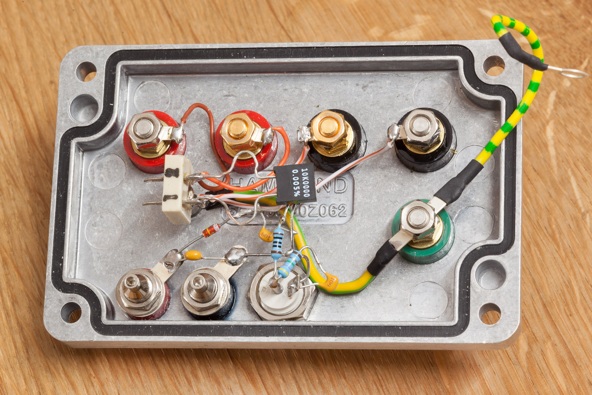

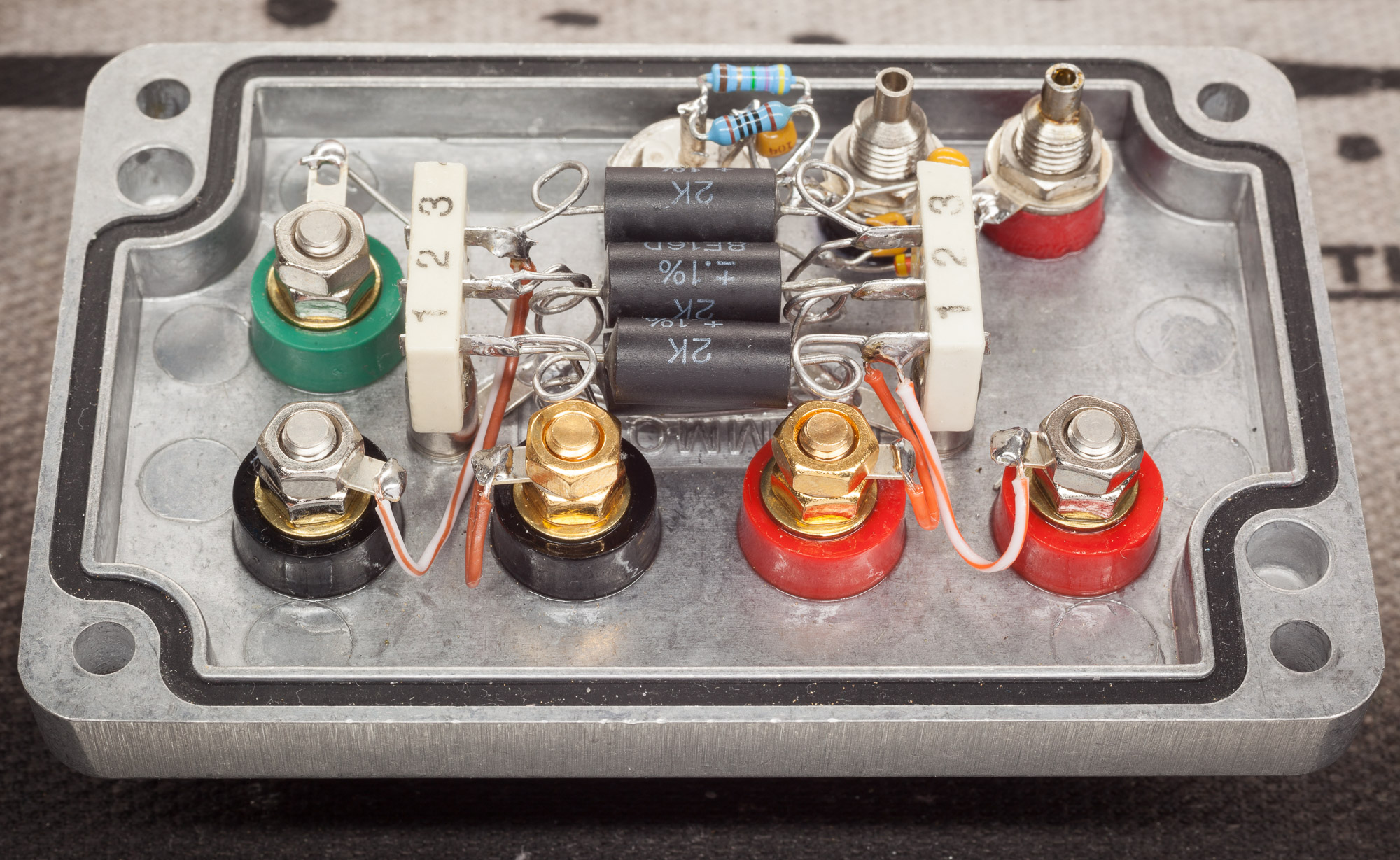

Al met al reden voor versie 2:
http://www.miedema.dyndns.org/co/2017/r-weerstand/IMG_9905-Vishay-Z201-weerstand-standaard-int-600pix.jpg
De weerstand zat rechtstreeks onder de klemmen geschroefd, en zit nu op een keramische draadsteun midden in het bakje.
Daar had ik de volgende redenen voor:
- Weerstand blijkt dus gevoelig voor bewegen en mechanische spanning op z’n pootjes
- Meeste warmte komt weerstand binnen via de geleidende pootjes. Die zitten nu aan dunne draadjes i.p.v. rechtstreeks aan de aansluitklemmen.
- Nu kunnen de moeren van de aansluitklemmen aangedraaid worden (service in de toekomst etc.) zonder de weerstand te beïnvloeden.
- Het koperdraad van de weerstand is erg zacht. Ik was bang dat dat in de loop van de tijd zou vervormen door de druk van de moeren, en dat dan de contactweerstand in de loop van de tijd zou verslechteren.
In het nieuwe bakje gedraagt de weerstand zich anders!
De weerstandswaarde is met ruim 12ppm gedaald. (kan ook door het solderen komen...)

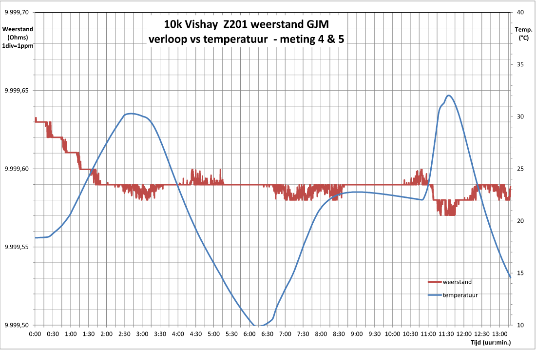

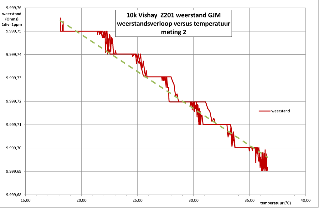

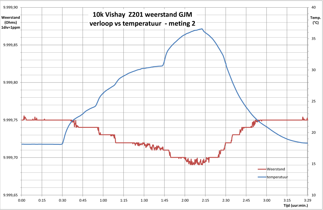

En het temperatuursgedrag is totaal anders! Dit is een tempco meting van de weerstand in het originele bakje:
http://www.miedema.dyndns.org/co/2017/r-weerstand/Vishay-Z201-verloop-versus-temperatuur-2-600pix.png
Bij een temperatuursverandering van zo'n 20° verandert de weerstand 6ppm. Ik kon uit deze meting een heldere tempco curve uithalen:
http://www.miedema.dyndns.org/co/2017/r-weerstand/Vishay-Z201-weerstand-versus-temperatuur-2-600pix.png
Ik kom op een tempco van rond de -0,3ppm/°C. Een hele mooie waarde, maar niet wat Vishay beloofd heeft....
Het getrapte verloop van de curve komt omdat de stappen op de Y-as slechts 1 laatste digit van m'n meter zijn. Het is de resolutie van m'n meting.....
Maar toen ik dezelfde meting herhaalde met de Z201 gemonteerd in het nieuwe bakje kreeg ik dit:
http://www.miedema.dyndns.org/co/2017/r-weerstand/Vishay-Z201-nieuw-verloop-versus-tijd-4-600pix.png
De temperatuurs afhankelijkheid is duidelijk veel kleiner geworden! Maar van wat er over blijft kan ik weinig zinnigs opmaken..... De daling links (eerste anderhalf uur) is tempco van de meter. Hoewel die al de hele nacht had aangestaan werd hij toch nog wat opgewarmd omdat er voor de meting wat meer aanstond. Als belangrijkste boosdoener verdenk ik de warmte van de TL-buis onder de meterplank....
Verder lijkt die Z201 zich nu dus weinig meer van temperatuur aan te trekken... Ondanks een variatie van 20°C varieert de weerstand niet meer dan 1ppm. Toen ik dat zag heb ik aan het eind van de meting de temperatuur snel nog een keer omhoog en weer terug gejaagd. (Bijna) zelfde resultaat. (Vermoedelijk door de snelle temp verandering meer hysteresis)
Nu gedraagt hij zich opeens een stuk beter volgens de Vishay specs....
Natuurlijk moet ik dit nog beter gaan uitzoeken, maar het zit flink aan de grens van mijn meetmogelijkheden...
Wel denk ik nu te weten waarom die Vishay Z201 een kruidje roer me niet is. De gebruikte weerstand folies werden oorspronkelijk door Vishay ontwikkeld voor rekstrookjesachtige toepassingen. Die gevoeligheid voor mechanische spanningen is dus niet zo raar. De weerstand is opgebouwd uit 2 folies met tegengestelde temperatuurscoëfficiënten. Die als het goed is mekaar precies compenseren. Maar als er op 1 folie een toefje meer spanning staat dan op de andere....
Ook lijken er hysteresis effecten te zijn. Maar de bottomline is toch dat deze weerstand èrg ongevoelig is voor temperatuurschommelingen.

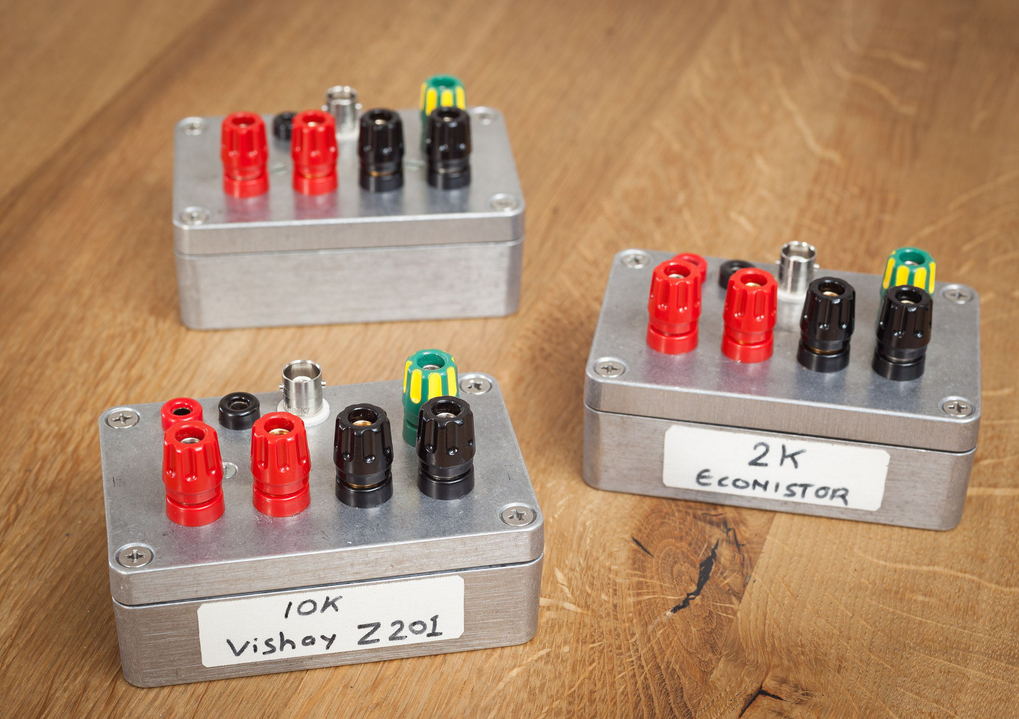

Gertjan, netjes!
Als de temperatuur meet, meet dan ook de relatieve vochtigheid.
miedema
Ha René,

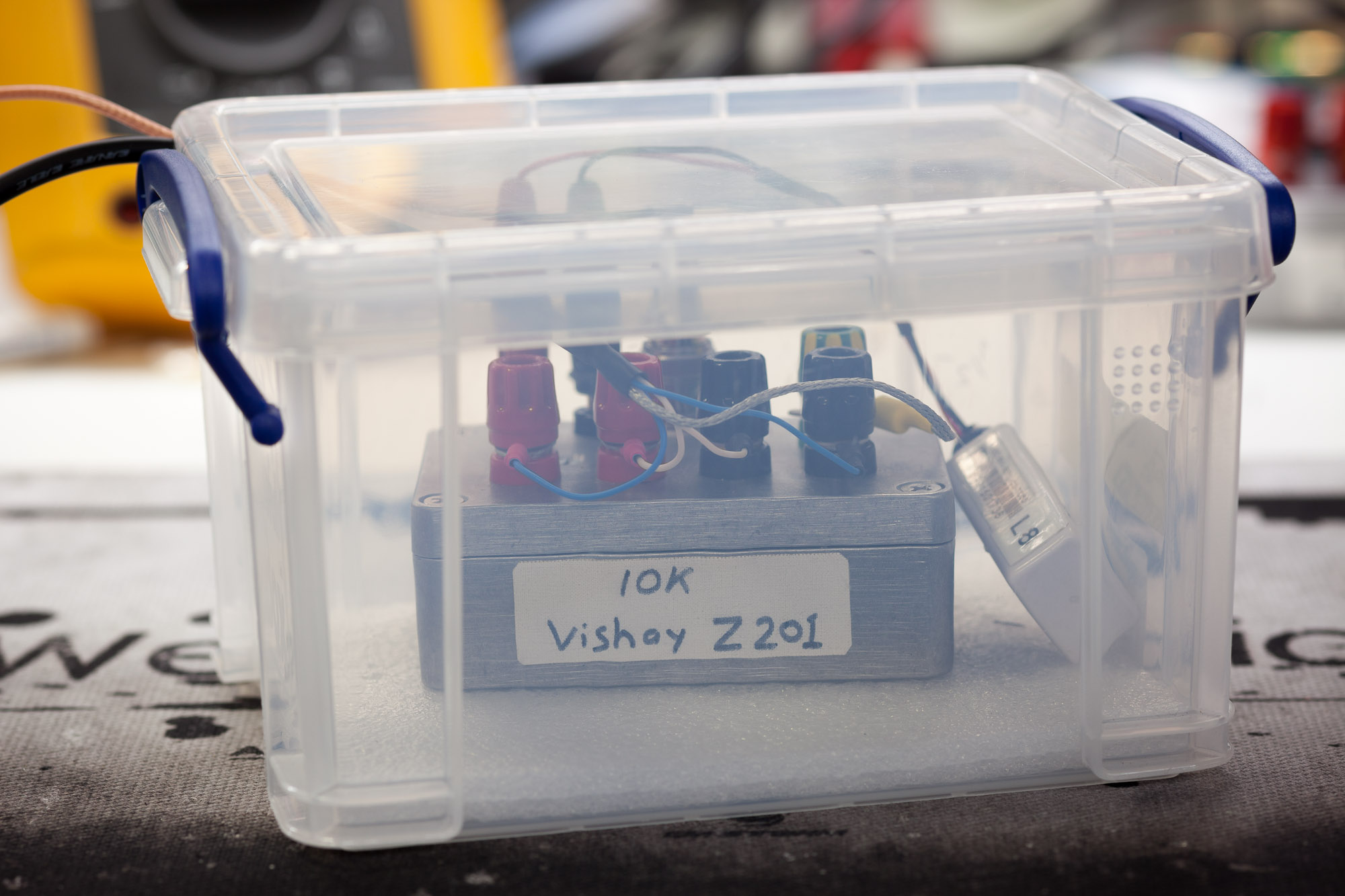

Luchtvochtigheid is zeker een punt van aandacht.
Vandaar dat onderin m'n weerstandbehuizingen een zakje silicagel korrels ligt.
Nu de bakjes (hopelijk) hermetisch dicht zitten valt er weinig meer te meten....
Ik heb berichten gelezen dat de Econistors gevoelig zouden kunnen zijn voor luchtvochtigheid. Tot 2ppm/%RH. Dat zou flink zijn....
Maar de berichten zijn erg uiteenlopend. Ook niet zo raar voor weerstanden die al decennia lang gefabriceerd worden.
Inderdaad begin ik me wat zorgen te maken over verloop door lage RH in het bakje door de silicagel...... Aangezien dat een langzaam proces is (tijdconstante van dagen tot maanden) zal ik dat af moeten wachten....
groet! Gertjan.
Ha Gertjan,
Jij zegt 'hermetisch afgesloten', maar ik zie dat je bij de doorvoeren van de aansluitbussen geen afdichting hebt.
Je zou toch moeten beginnen hier iets met O-ringen te doen, maar ook hermetische connectors moeten toepassen.
Aan de andere kant, als je werkelijk hermetisch wilt afdichten, zul je de druk tussen buiten en binnen moeten equilibreren door middel van een gaatje dat aan de binnenzijde wordt afgedicht door een elastisch membraan.
Zoiets wordt ook in een harddisk toegepast.
Doe je dit niet, dan zal er altijd lucht van buiten naar binnen stromen als de druk in het kastje lager is dan buiten, met het gevolg dat er waterdamp mee naar binnen stroomt, maar niet meer naar buiten kan. Hierdoor zal de rel. vochtigheid binnen steeds groter worden.
Grtz.,
T.A.
Op 26 maart 2017 20:46:28 schreef Tidak Ada:
Nee hoor. Er stroomt vochtige lucht in, maar ook uit het kastje. Er ontstaat een evenwicht mbt tot de luchtvochtigheid. Als je gelijk had, dan zouden we alle woestijnen kunnen omvormen tot oasen met miljoenen kastjes van miedema.
miedema
Ha Tidak Ada,
Ik schreef dat de "de bakjes (hopelijk) hermetisch dicht zitten" :-)
De connectors heb ik 2x afgelakt om ze luchtdicht te maken. Op de grote versie van de laatste foto in de startpost is dat wel te zien.
Het werkt goed, dat was goed te merken door b.v. aan de BNC connector te zuigen. Zonder lak was het makkelijk er lucht door te zuigen, afgelakt lukte dat niet meer.
ik heb gezocht naar hermetisch afsluitende connectoren, met name voor de temperatuur sensor wilde ik een klein 3 of 4 polig connectortje gebruiken (ala 4p Lemo). Maar helaas, behalve een paar kostbare types kon ik ze niet luchtdicht vinden. Meestal omdat de aansluitpinnen losjes in de kunststof voet zitten... Er zijn wel allerlei IP- 65 connectors, maar die zijn dan dicht als mannetje en vrouwtje aan elkaar zitten. En dit chassisdeel slijt z'n meeste dagen alleen...
Omdat de behuizing natuurlijk niet echt hermetisch is, ligt onderin het bakje een zakje silicagel, zodat binnenkomend vocht daardoor opgenomen wordt.
Dank voor je meedenken! Ik sta open voor betere ideeën om m'n weerstanden op constante luchtvochtigheid te houden :-)
De uitdaging is vooral om dat gedurende vele jaren ook zo te houden....
groet, Gertjan

Een andere overweging bij mijn keuze voor het afdichtmiddel was dat als het doosje min of meer luchtdicht is, alle gassen die de lak/kit nog uitdampt niet de weerstanden mogen aantasten. Dat was ook een reden dat ik gekozen heb voor een lak die bedoelt is voor elektronica gebruik.
Ik gebruikte Plastic70 van Kontact Chemie, bedoeld voor conformal coating. Beetje lak in de de dop van de spuitbus spuiten, en dan met een kwastje aanbrengen.
Het spul is waterdun, en zuigt dus mooi in de spleetjes en gaatjes in en onder de connectoren. De tweede aangebrachte laag ligt daar dan mooi als een externe laag overheen.
Natuurlijk heb ik na het lakken het bakje eerst een week open op de kachel laten liggen...

Leuke, interessante en goede ideeën maar ik verwacht er weinig verbetering van de o.a. de drift van.
Mijn 10kΩ precisie weerstand van Vishay (een eenvoudiger type dan die van Gertjan) drift al zo weinig dat het lastig meten is.

Ook mijn Vishay Z201 lijkt erg stabiel. ( maar het proces van vocht in de behuizing trekken kan maanden duren...)
Het lijkt er op de Econistors gevoeliger zijn. Weet nog niks zeker....
Ik denk dat de kastjes van Gertjan "dicht" genoeg zijn.
De temperatuur en de veroudering zijn volgens mij dominant.
Natuurlijk kan het mooier, maar de gevoeligheid voor vocht is meestal opgegeven voor een gebruik in een "open" omgeving.
Bij Gertjan zit het geheel in een "waterdicht" doosje dat maakt de variaties volgens mij zo klein, dat dit niet meer meespeeld.

Die gedachten zijn het uitgangspunt waarmee ik m'n kastjes bedacht heb.
Maar ik blijf natuurlijk open staan voor betere ideeën.
En nu ik een zakje gedroogde silicagel onder in de afgesloten Econistor bakjes heb liggen meen ik een effect te zien....

De Econistor referentie weerstanden
Toen Blackdog hoorde van mijn referentie weerstand plannen gaf hij mij spontaan een handvol Econistor weerstanden :-). Dit zijn 2kΩ 0,1% draadgewonden precisieweerstanden, oorspronkelijk ontwikkeld en gemaakt door General Resistance.
http://www.miedema.dyndns.org/co/2017/r-weerstand/IMG_9980_GE-Econistor-close-up-600pix.jpg
Ze worden nog steeds gemaakt. General Resistance is nu overgenomen door Prime Technology, en ze worden nu gemaakt in de Dominicaanse Republiek. Ze worden internationaal verkocht door distributeur RhoPoint onder de naam "Econistor". Ook gewoon te koop bij Farnell.
Hier een oude datasheet (met dank aan Blackdog), en een recente datasheet.
http://www.miedema.dyndns.org/co/2017/r-weerstand/IMG_9982_GE-Econistor-close-up-600pix.jpg
De weerstanden van Blackdog zijn gemaakt in 1989 (datecode 8919). Voordeel is hopelijk dat door die ouderdom de meeste veroudering nu wel geweest is, en de resterende lange termijn drift laag zal zijn.
Toen ik de weerstanden kreeg van Blackdog zei hij met een lachje dat ik dan zelf maar moest bedenken hoe ik een mooi 10k setje bij elkaar zocht. Dat lachje deed mij vermoeden dat dat lastiger kon zijn dan je op het eerste gezicht zou vermoeden.
En dat bleek ook. Metend aan de weerstanden kwam ik er al snel achter dat ik eigenlijk elke keer net wat anders meette. Ook met fatsoenlijke Kelvin kabels. Er waren gewoon te veel variabelen: contact weerstand, temperatuur van de weerstanden, temperatuur van de meter....
Laten we maar zeggen dat het me een aardig beeld gaf van de problematiek rond het maken van, en meten aan referentieweerstanden :-)
Het schoonpoetsen en oxidevrij maken van alle aansluitdraden was de eerste flinke verbetering.
Daarna kon ik met een heel lang opgewarmde meter, in een kamer op stabiele temperatuur betrouwbare metingen doen. Zo heb ik alle weerstanden gemeten:
http://www.miedema.dyndns.org/co/2017/r-weerstand/IMG_9945-Econistors-gemeten-600pix.jpg
Maar wat zeggen die getallen? Bij een andere temperatuur (van weerstanden en/of meter) meet ik weer wat anders.... En als ik de specificaties van m’n Fluke 8846A uitpluis, dan heb ik op het 10kΩ bereik, een jaar na calibratie, alles bij elkaar 110ppm onzekerheid. Dus de 2 laatste digits zijn eigenlijk onzeker. Volgens het calibratie rapport geeft de meter op het 10kΩ bereik 15ppm te weinig aan, maar dat was een jaar geleden...
Maar relatief had ik de weerstanden nu wél goed op volgorde, tot op de ppm nauwkeurig.

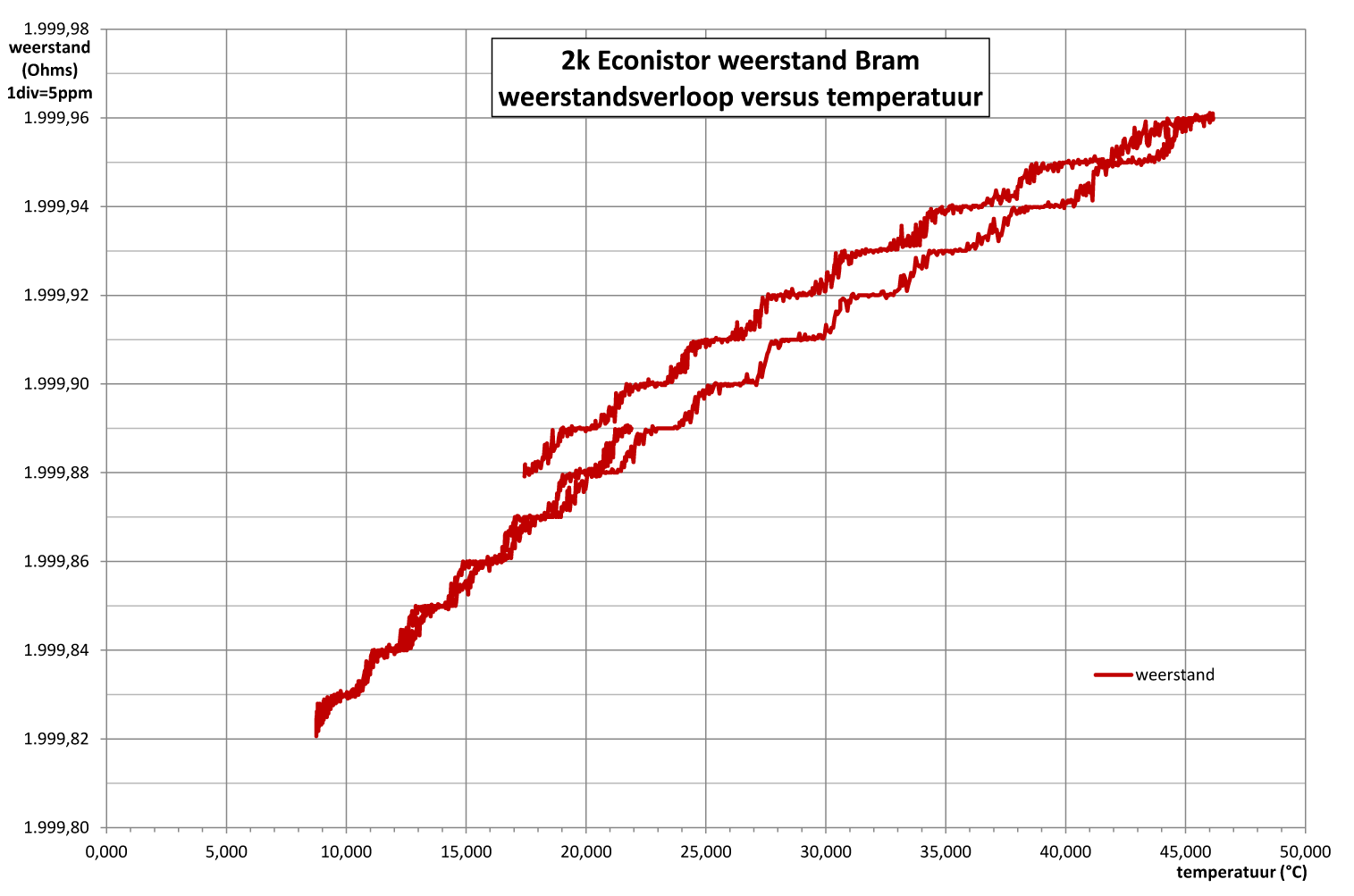

Dus heb ik van dat 2kΩ bakje de temperatuurcoëfficiënt gemeten:
http://www.miedema.dyndns.org/co/2017/r-standaard/2k-Econistor-Bram-verloop-versus-temp-600pix.png
(een verhaal op zich, maar hier al verteld)
Voor het stukje rond 20°C kwam ik op 2,5ppm/°C uit. Nu kon ik de gemeten waarden naar de waarde bij de door mij gekozen standaard temperatuur van 20°C omrekenen. En kon ik dus eindelijk setjes van 10k en 1k bij elkaar zoeken.

Hier het setje van de 5 uitgezochte Econistors gemonteerd in het bakje. De andere 2 weerstanden zitten er onder gemonteerd om het totaal thermisch compact te houden.
http://www.miedema.dyndns.org/co/2017/r-weerstand/IMG_9933-Econistor-10k-weerstanden-gemonteerd-600pix.jpg

Ik zie dat je weerstand met één las aan beide rode connectoren hebt gesoldeerd en met nog één las aan beide zwarte connectoren hebt gesoldeerd.
Gaat dat wel goed? Gevoelsmatig zou ik de uiteinden van de weerstand aan de voedingsconnectoren solderen en halverwege de aansluitdraden met soepel draad aftakkingen solderen naar de meetbussen.
