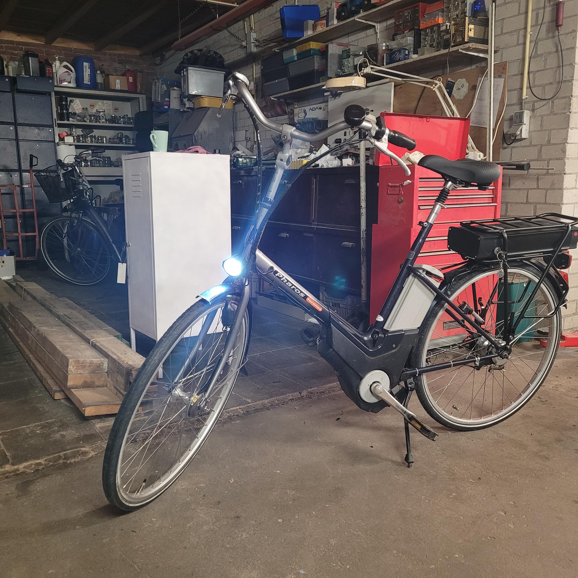

Als geintje een Pharos Forza (middenmotor, 10+ jaar oud?) gekocht als symbolische tegoedbon voor een elektrische fiets voor mijn vrouw.
Maar nu hij in huis staat, wil ik 'm uiteraard aan de gang krijgen en uiteindelijk misschien zelfs een LiIon 10-20Ah accu ervoor maken.

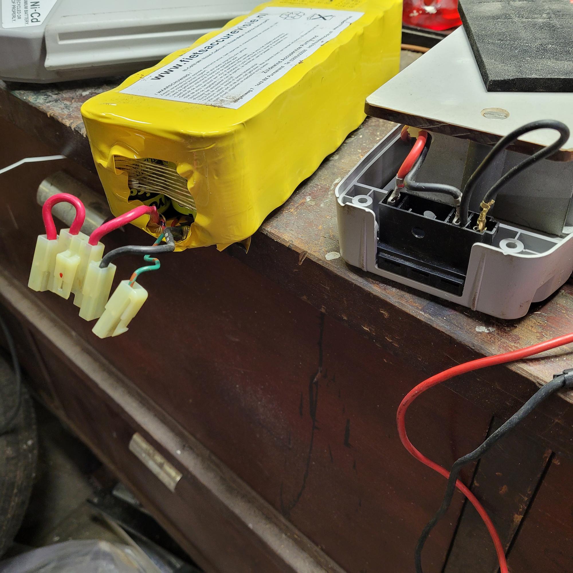

Twee accu's (NiCd):
Bijbehorende Yamaha lader geeft een eindspanning van 27 volt. Lijkt me duidelijk dat deze niet de juiste eindspanning bereikt. Handmatig opladen met 30V (1.5V per cel) levert wel een normale eindspanning (nog een uur of 4 op 1A begrenst op 30V geladen). Accu weinig gebruikt (paar km) na dit opladen, maar voorlopig nog op 3 leds terwijl verkoper zei dat de accu altijd meteen leeg was.
Tweede accu is wel aan gort, maar inmiddels alle cellen zover dat spanning weer oploopt (Accu geladen, maar menig cel bleef op 0V, toen 10A erdoorheen jagen per niet-ladende-cel maar geen oplopende spanning, toen pulsen met 30V 10A labvoeding en de daarna nog steeds onwillige cellen nogmaals pulsen met deze voeding, maar nu met een 0,2F condensator parallel, en nu doen ze allemaal weer iets. Proces is nog bezig.)
Dus weet iemand iets over de lader (5AS1 geloof ik)? Er zit minimaal één potmetertje in (zonder beschrijving), maar ik wil eerst wat meer weten voordat ik overal random aan ga zitten draaien.

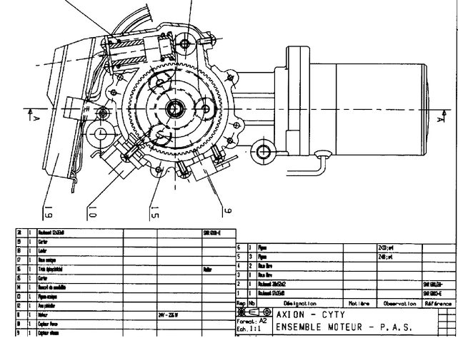

Na flink wat doorzoeken heb ik een leuk document gevonden wat aardig wat informatie bevat over de werking van het Yamaha PAS systeem. Helaas is dit document dan weer over een Franse fiets waar dit systeem in ingebouwd werd, dus ook in het Frans geschreven (niet echt mijn beste taal...). Maar een gegeven paard en zo...
Het lijkt erop dat er toch echt een koppelsensor in zit... Op de motor staat een productiedatum van 98 dus ik was erg positief met mijn >10 jaar... Wel behoorlijk vooruitstrevend voor zo'n oude fiets.
Tevens lees ik dat de ondersteuning maar tot 24km/u helpt. Ik ga er maar van uit dat dit in de 4e versnelling is en hij bij de andere drie lichtere versnellingen eerder ophoudt, want ik zag zo snel geen manier waarop het ingegoten elektronica blokje informatie krijgt over welke versnelling is ingeschakeld.

De snelheid wordt gemeten op een ABS-achtige tandwielschijf op het voortandwiel. Deze wordt in de tekening 'capteur de vitesse' genoemd, maar is een omwentelingssnelheidsmeter van het voortandwiel, geen grondsnelheidsmeter. Deze snelheid wordt daarna door de ketting op het achterwiel overgebracht en daar pas door de versnelling gestuurd waardoor één omwenteling gemeten door de 'capteur de vitesse' inderdaad 1 wielomwenteling in de 4e versnelling is, maar maar een kwart wielomwenteling in de eerste versnelling. Overigens zijn die getallen volledig fictief, maar bij de afstelgegevens van de Shimano 4 versnellingsnaaf stond ergens dat de 4e een 1 op 1 overbrenging is en de tandwielen zijn ook ergens in de buurt van een 1 op 1 verhouding (misschien 25:20 tandverhouding, misschien tel ik ze nog een keer), vandaar deze getallen.
Sowieso zitten de snelheidssensor (9 in tekening) en de krachtsensor (10 in tekening)ingebouwd in het 'motor'-blok en zijn deze naar binnen gericht. Daar kan hopelijk geen vuil bijkomen. Om dit los te halen moet ik het hele aluminium blok met motor/elektronica/tandwiel uitbouwen en dan de beveiligde torxjes loshalen. We gaan eerst wel kijken of we kunnen leven met het een beetje schokken bij de ondersteuning. Het lijkt wel alsof de ondersteuning niet helemaal in sync is met mijn beenkracht. Er zit een punt waar ik kracht zet, maar de motor me al voor is geweest waardoor ik een stukje loze slag heb.
Mocht jij (Shiptronic) weten hoe de krachtsensor hier werkt en kunnen bevestigen dat het toch echt hallsensoren zijn, hoor ik dat graag! Wat ik er tot nu toe van denk te begrijpen, is dat dit wellicht geen 'simpele' hall sensoren zijn, maar echt een krachtsensor die altijd de pedaalkracht matched. Geef jij 50W, geeft de motor ook 50W. Pendel jij rond om 'm voor de gek te houden, dan doet hij ook niets.
De oude accu laad ik op met twee iMax B6 laders. Eéntje op cel 1-10 en de tweede op cel 11-20. Ze zitten echter nog steeds aan elkaar (alle 20 cellen in serie).
Vreemd genoeg krijg ik een 'connection error' als ik twee losse schakelende voedingen gebruik. Het enige dat ik kan bedenken is dat ze niet galvanisch gescheiden zijn van het lichtnet. Erg vreemd en eng.
Het is altijd de tweede die de fout geeft, afhankelijk van welke ik eerst inschakel.
Een ouderwetse labvoeding met twee secundaire wikkelingen op een ouderwetse 50Hz trafo heeft dit probleem niet.
De 5Ah accu heeft zo'n 3Ah aan capaciteit over na een paar keer laden en ontladen (tot 0,85V per cel). De laders schakelen echter niet af tijdens het opladen totdat de door mij ingestelde veiligheidsgrens van 10Ah is bereikt. Ik heb nu de delta peak naar 5mV verlaagd (edit: werkte ook niet), maar als dat ook niet werkt, geef ik het op en gebruik ik de accu totdat ie erbij neervalt.
Vandaag ook een Sparta Ion 10Ah accu gehaald bij de fietsenmaker. Ik kreeg 'm niet zomaar mee, maar voor de kosten die hij ervoor zegt te krijgen bij inleveren. De gok was mij wel 5€ waard
Na openslopen blijken de cellen een serievoltage van 27V af te geven (nog niet per cel gemeten). Goede hoop dat ik mijn tweede accu (met echt een paar dode cellen) hiermee kan vullen.

Ik heb inmiddels voor één accu de 5Ah NiCd's vervangen door 10Ah NiMH's uit een oud Sparta Ion pakket. Gesoldeerd op de gepuntlaste strips met tinstrips zodat de batterij 'beperkt' verhit werd.
Ik wilde me nog in de lader gaan verdiepen, maar de NiCd lader schakelt netjes af, vermoedelijk door de temperatuurbeveiliging, dus ik laat het nu maar even zo.
Nog een tweede orginele accu en cellen liggen die ik om kan bouwen.
Overigens waren de bovengenoemde problemen met de lader vooral omdat er NiCd cellen niet mee werkten, de lader is verder prima in orde en eindigt nu netjes ergens rond de 30V

Hallo,Als geintje een Pharos Forza (middenmotor, 10+ jaar oud?) gekocht als symbolische tegoedbon voor een elektrische fiets voor mijn vrouw.

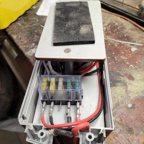

In corona tijd voor de gein mn sparta opgepimpt. 48V accu in bagagedrager gekocht op alie. Een stepdown convertor 48V naar 28,5V op alie gekocht( vraag de Chinees aangepaste waarde van 24V naar 28 5V. Volle 24V accu heeft die spanning). De convertor in de behuizing van de oude accu. Alles werkt reeds een jaar. Achter tandwiel 2 tanden groter, heb energie genoeg in de nwe accu. Range 150km. Stoten van motor is afstelling potmeter achter op blok. Note: potmeter heeft aan beide zijden dood punt. Planetaire tandwielen draaien in een buitenring. Bij trappen levert dat een reactiekracht op tegen de veerspanning. De potmeter versteld. Bij niet trappen verdraaid de buitenring niet dus geen verdraaien potmeter. Bij te hard trappen verdraaid de buitenring te ver. Potmeter in doodpunt. De motor wordt beschermd. Wie weet leest iemand dit topic nog eens en heeft er wat aan. Ik heb er plezier aan beleeft

Ben reuze tevreden met mn sparta. Toendertijd een kwaliteit fiets. Moest maar weinig ombouwen. Kan zonder moeite een goede originele accu plaatsen, alles werkt dan weer origineel. De nwe accu is overkill, gedachte was: als het mislukt koop ik een bafang midden motor met regeling als tweede optie.

De schade: Vanwege de keus voor een veel te zware accu met drager(48V-20ah) was de prijs toen behoorlijk. 560 euro. Kijk ik op aliex kom ik voor minder uit.
Voor 260 Euro de 48V-15Ah. Bijvoorbeeld: https://nl.aliexpress.com/item/1005005082705846.html
In de korte zoektocht kom ik 24V in een rek niet tegen. Wel voor montage op de frame buis.
Maakt ook niet uit als je een step down converter neemt. Bijvoorbeeld de 60 Amp voor 39 Euro: https://nl.aliexpress.com/item/4000800664967.html
Pas op. Na bestellen de verkoper contacten en vragen om afgeregelde uitgaande spanning van 28,5 V ( Is me bij deze verkoper gelukt). Ingaande spanning afhankelijk van batterij keuze 36, 48, 52 Volt. De bargraph op stuur geeft bij 24V afgeregelde spanning bijna lege batterij aan, de motor regeling past zich aan. De stepconverter heb ik in de originele batterij houder geplaatst
De vermogens en stromen zijn aanzienlijk. Gebruik de juiste soepele kabel diameters. Als je kroonstenen gebruikt gebruik dan kabeleind hulsen. Koop bij de automateriaal steek zekering houder voor ingaande en uitgaande bedrading step converter.

De snelheid wordt gemeten op een ABS-achtige tandwielschijf op het voortandwiel. Deze wordt in de tekening 'capteur de vitesse' genoemd, maar is een omwentelingssnelheidsmeter van het voortandwiel, geen grondsnelheidsmeter. Deze snelheid wordt daarna door de ketting op het achterwiel overgebracht en daar pas door de versnelling gestuurd waardoor één omwenteling gemeten door de 'capteur de vitesse' inderdaad 1 wielomwenteling in de 4e versnelling is, maar maar een kwart wielomwenteling in de eerste versnelling. Overigens zijn die getallen volledig fictief, maar bij de afstelgegevens van de Shimano 4 versnellingsnaaf stond ergens dat de 4e een 1 op 1 overbrenging is en de tandwielen zijn ook ergens in de buurt van een 1 op 1 verhouding (misschien 25:20 tandverhouding, misschien tel ik ze nog een keer), vandaar deze getallen.Sowieso zitten de snelheidssensor (9 in tekening) en de krachtsensor (10 in tekening)ingebouwd in het 'motor'-blok en zijn deze naar binnen gericht. Daar kan hopelijk geen vuil bijkomen. Om dit los te halen moet ik het hele aluminium blok met motor/elektronica/tandwiel uitbouwen en dan de beveiligde torxjes loshalen. We gaan eerst wel kijken of we kunnen leven met het een beetje schokken bij de ondersteuning. Het lijkt wel alsof de ondersteuning niet helemaal in sync is met mijn beenkracht. Er zit een punt waar ik kracht zet, maar de motor me al voor is geweest waardoor ik een stukje loze slag heb.
Beetje laat, maar als ik 's tijd en zin heb knutsel ik zelf ook wel 's met elektrische voertuigen (voornamelijk fietsen vanwege de portemonnee, tenzij iemand ooit een Tesla wil doneren whaha).
Anyway, de traction drive unit in de motor zou ook kunnen slippen en/of nieuw vet nodig hebben. Ken deze units redelijk goed. Zie bijlagen voor de meeste info die ik erover heb (incl. mijn eigen notities, voor zover bruikbaar).
