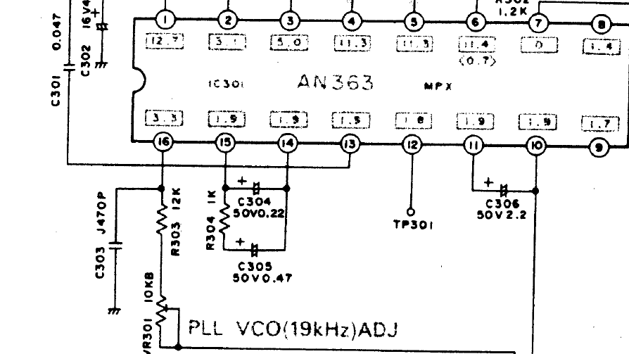

Technics receiver model SA-200K heeft geen stereo ontvangst, ik heb van tuner blikje T-101 al de 2 condensators vervangen door condensators van 100 pf, maar niet het gewenste resultaat.

Of de instelpot bij de stereo decoder verdraaien.
Welke instelpot bedoel je ? Soms VR301 ?
Ja die kan er wat naast staan. Als je geen teller hebt om die op 19 kHz te zetten, voorzichtig iets links of rechts draaien tot het stereolampje gaat branden.
Op TP301 staat de 19 kHz.

Dan wordt het moeilijker fouten zoeken. Heb je toevallig nog een stereodecoder printje liggen? Als dat wel werkt zit de fout voor decoder, in de detector Zoals @testman al opmerkte een defecte C (of een ontregeld spoeltje). Bij mono is dat minder nauwkeurig dan bij een goed multiplex stereo signaal. Dan blijft het stereo IC in de mono stand hangen.

bij mij was het AN377 ic gewoon stuk(gaan vaker stuk)..... hier zit de FM detector /signaal sterkte meter in aan en als deze geen sterk signaal geeft -> geen stereo.....
