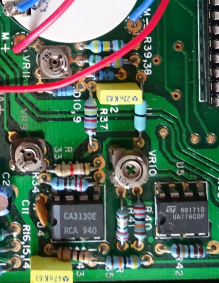

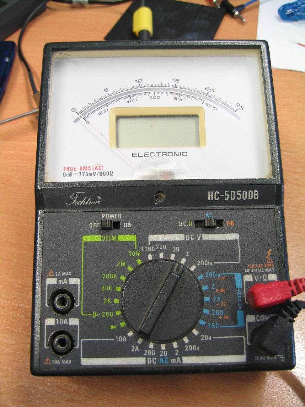

Zoals ik hier heb laten zien heb ik een Hung Chang HC-5050DB welke een defecte analoge uitlezing heeft. Deze geeft maar 75% van de werkelijke waarde weer.
Er is aan deze meter gewerkt, getuige de prutserige solderingen aan de draden, maar ik kon na een snelle inspectie op de bovenkant van de PCB geen problemen vinden.

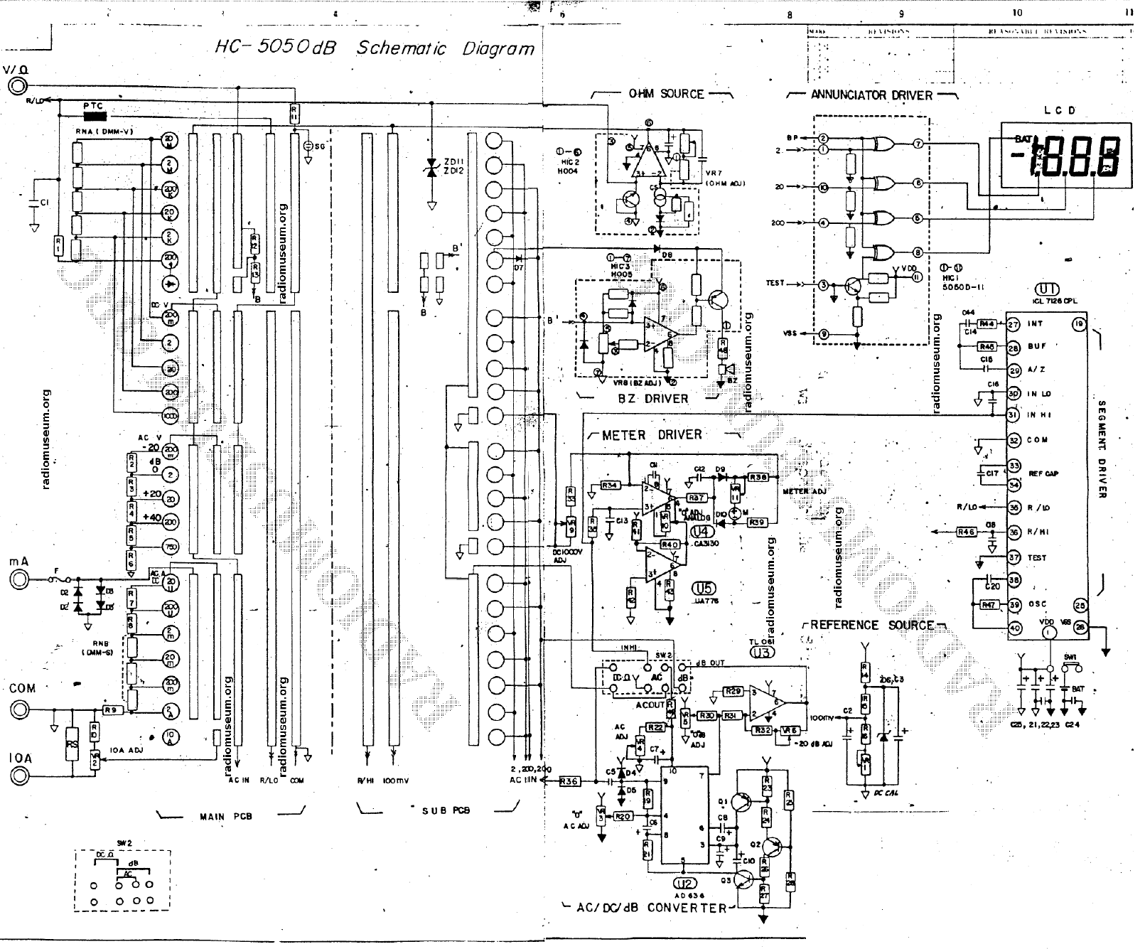

Omdat het digitale deel wél de correcte waarde weergeeft, denk ik dat het te maken heeft met de "Meter Driver" welke in het schema te zien is.
Concreet is dat het onderstaande deel op de PCB:

Het deel van het schema waar de meter driver te vinden is:
https://www.uploadarchief.net:443/files/download/hc5050db_meter_driver.png
De draaispoel meter werkt goed en kan ook meer aanwijzen als er een groter signaal wordt aangeboden dan de range waar de meter op staat. Bij 25V op de 20V range, geeft de digitale meter "Over Range" terwijl de Analoge meter meer dan 20V aangeeft (ook hier ongeveer 75% van het aangeboden signaal). Ik trek hieruit de conclusie dat de draaispoel meter dus mechanisch goed is.
Ik kan echter de "Meter Adjust" met VR11 niet bij regelen om de juiste uitslag van de meter te krijgen welke hoort bij het ingang signaal.
De weerstanden zijn bijna allemaal 5-rings kleurcode en vaak allemaal andere tolerantie. De waarden die ik in de tabel heb gezet zijn de kleurcode waarde (eventueel vergeleken met de gemeten waarde bij twijfel).
Schottky Diodes D9 en D10 meten correct.
Hoe zou het komen dat de meter te laag aangeeft?
Zou dit U4 (CA3130) zijn of de offset compensatie rond U5 (uA776)?
Waar zou ik het beste aan kunnen beginnen?
Ik zou deze (voor mij) bijzondere meter graag weer helemaal goed willen maken en ik hoop dat dit met wat hulp ook lukt. Reacties zijn dus meer dan welkom.

Maar.... Ik maak me zorgen over die scheve meter van je......
Als ik op Google naar andere foto's van die meters kijk zie ik dat scheve niet.
Het zou dus toch kunnen dat er toch iets mechanisch mis is....
Grotere lagerwrijving door dat scheve / onder spanning staan, taatsje gebroken of zit er naast etc....
Hier wel héél goed kijken voor je lagertjes gaat bijstellen etc.!
Hier is het ook makkelijk om de zaak te verergeren....
Je geeft aan dat er eerder in gespit is, dus hou dat in het achterhoofd.

De GND van de U4 (CA3140, pin4) wordt verzorgt door de output van U3 (uA776, pin7). Deze U3 is een programmable op-amp en zijn bias current Iset wordt bepaalt door R43 (pin8) welke 10MΩ is.
Het zou kunnen dat de vorige eigenaar de offset heeft verdraaid maar dan zou de meter toch negatief moeten aanwijzen ?

Dat de wijzerplaat scheef zit, is vreemd maar bij de meter van radiomuseum.org is dit ook een beetje te zien (op de piepkleine foto). De wijzer kan echter vrij bewegen, maar het zou kunnen dat door de druk van de veer in de loop der jaren de lijm los is gegaan van de wijzerplaat en dat die daardoor scheef zit.

Ook hier zie ik niet de scheve lijnen rond de meter die ik op jouw foto wel zie....
Transportschade?
flash2b
Ja dat is inderdaad mijn meter, echter door de stikker linksboven kan je het op die foto niet goed zijn.
Ook als ik nu loodrecht boven mijn meter er naar kijk, dan zie ik niet dat de schaalverdeling er schuin inzit.
Het kan mogelijk zijn dat het door het verzenden is gebeurt hoor, maar het was goed verpakt.

Vandaag met een klein sterk vergrootglas de het gehele PCB gedeelte rond de meter driver gecontroleerd en met succes. Er zaten 3 tin spetters waarvan één tussen R34 (2K25, knooppunt R33) en pin4 (output) van U3 (CA3130). Nadat ik die had verwijdert was de uitgang lineair, maar de analoge meter werkte nog steeds niet goed !
Toen heb ik de draaispoel meter doorgemeten met de 'buzzer' stand van mijn MetraHit 29S. Die gebruikte kennelijk een pulserende stroom, want de wijzer sloeg uit en ging dan (vrij snel) wiebelen tussen 60% en 80%. Zoals ik al eerder had gezien liep de meter soepel en kwam mooi terug naar nul als ik de test stopte.
Hierna heb ik de draaispoel meter lineariteit gecontroleerd met mijn Delta CST-100 Current Source, zoals Fred101 aangaf. Deze was prima en vertoonde geen probleem.
Naar aanleiding van de opmerking van Electron920 pakte ik mijn HP 6218C 50V voeding om het DC 1000V bereik te controleren. Dit bereik wordt net iets anders aangestuurd als de andere bereiken. Hoewel de uitslag klein was bleek hij correct aan te geven.
Vervolgens schakelde ik naar het DC 20V bereik en toen kreeg ik dit resultaat:
https://www.uploadarchief.net:443/files/download/dsc03779_cleaned.jpg
Het analoge deel van de meter wees (bijna) perfect aan, een hele verbetering als rond de 15V uit te komen.
Er is nog wel wat werk om alle bereiken af te regelen, maar het begin is er en de HC-5050DB zal weer werken naar behoren.
