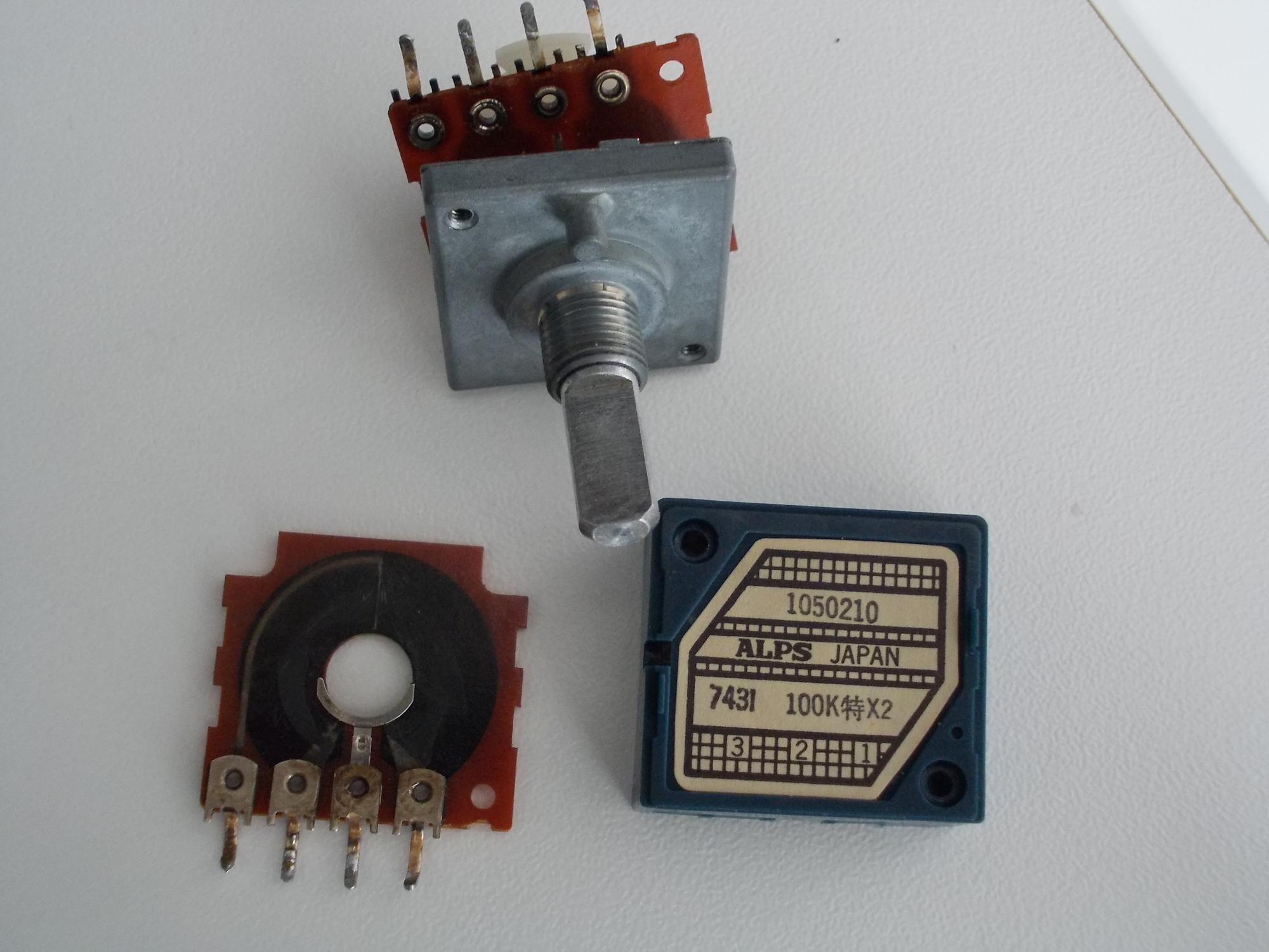

Onlangs heb ik een high-end versterker gekregen waarbij de volume potmeter niet functioneert.(1 kanaal)
Het is een Alps potentiometer voorzien van 8 pins (dit i.v.m. loudness)
Het type nummer is 100k...x2 (... staat voor een japanse letter die ik niet kan herleiden)
Ik lees op het internet dat er veel discussie is over de vraag of dit een lineaire pot of een logaritmische pot is.
Theoretisch zou je zeggen dat dit een logaritmische pot is maar als ik hem nameet (goede kanaal) blijkt dat ik halverwege de koolstofbaan ongeveer 50k meet.
Kan iemand mij hier uitsluitsel over geven.
Verder zou ik graag willen weten waar ik deze potmeter (of vervanger) kan krijgen.
Ik ben ook nog afhankelijk van de shaft
Wie kan mij helpen?
dit is een versterker die het repareren nog zeker waard is, degelijke bak van een jaar of 30 denk ik.
meten of het een lineare is, weet je zo, dan zou de waarde evenredig met het draaibereik zijn. vaak is dat niet het geval met volumeknoppen.
onderdelen van een apparaat als dit zijn echter niet zo makkelijk bekombaar, er zit een aftakking op de koolbaan welke meestal iets met de toonregeling van dien heeft.
is de pot niet meer te maken? vaak een kwestie van ipa reinigen, loper wat buigen, as nieuw vetten en klaar. alleen als de koolbaan versleten is heb je ene probleem, de voorste koolbaan lijkt dat niet te hebben..
soms maken de pootjes geen contact meer met de koolstof op de pertinax, even de oogjes heetstoken met de bout kan dat ook verhelpen..

Hallo forum,
Ik heb het probleem gevonden.
Er zit een minuscuul breukje in het pertinax(nauwlijks zichtbaar met het blote oog)waardoor de
koolstofbaan wordt onderbroken.
Ik moet op zoek naar een vervanger.
Wie weet waar ik een vervanger zou kunnen krijgen met de juiste shaft?
je kunt de koolbaan niet contact laten maken door een klemmend lipje te solderen op het pootje wat even verderop de koolbaan aanraakt? iets met veerkracht op dat oog solderen..
iets vinden met een aftakking op de helft of 70% is niet makkelijk, gelukkig is de 100K niets abnormaals.

Hier heb ik eenzelfde model(nos),maar een andere as en 250K. Mogelijk alleen de koolbaan overzetten? en een weerstandje er over?

Dit is een ALPS RK27 potmeter. Ik heb een exact gelijke (voor een Yamaha versterker) ooit eens met succes besteld op eBay. Op AliExpress zie ik ze ook wel eens voorbij komen.

Hallo Forum,
Bedankt voor jullie reacties tot nu toe.
Ik heb uren gezocht op het internet het 1 en ander gevonden maar niet precies wat ik zoek.
Het eerste is de potmeter van RadioShack uit de USA.
Deze heeft volgens mij dezelfde werking maar heeft geen PCB montage en is kwalitatief waarschjnlijk niet zo goed als de Alps pot.
Het tweede is een ALps potmeter met volgens mij precies dezelfde werking alleen de as (shaft) is niet juist.
Dit zou betekenen dat ik de oude as moet overzetten.
Is dit mogelijk of is het ontwerp van de Alps pot in de loop van 30 jaar veranderd.
de bovenste pot is ook een alps pot, moet je wel dwars kwijtkunnen om met draadjes te solderen op de print.
de andere is een ding wat op de oude lijkt, maar kan ook chinese namaak zijn. voor beiden geld dat je de as een vlakke kant moet geven. de ribbels zijn niet erg, is nog steeds een 6mm as.
Deze verkoper op Ebay zit in Duitsland, en is ALPS specialist.
Grote kans dat je de gezochter potmeter daar vind.

de originele knop heeft geen tanden, maar 1 platte kant. het is makkelijker om de knop zo te laten en 1 platte kant aan de potmeter te vijlen. as gewoon klemzetten in de bankschroef, eenmaal gemonteerd lijdt de constructie en voorlager teveel.
