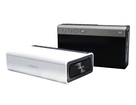

Bedenk eens hoeveel je hier aan uit gaat geven, of al gegeven hebt, en kijk dan eens wat er voor kant-en-klare bluetooth speakers te koop zijn.
Voor 100 euro koop je tegenwoordig dit:
https://www.amazon.de/dp/B00XXL8U82/ref=asc_df_B00XXL8U8239655888
2 fullrange speakers, 1 woofer, 2 passieve membranen. Totaal vermogen 33 Watt, 6000 mAh accu, SD-slot voor MP3s, powerbank functie, NFC, line-in, bluetooth, handfree bellen, alles. Weegt 1 kg. 20 x 10 x 5 cm
Ik ben best kieskeurig, maar dit ding klinkt zwaar indrukwekkend. Hij gaat echt gruwelijk hard, en er komt flink wat bas uit.
Voordat je het zelfde bedrag uitgeeft aan iets dat 10 keer zo groot en 3 keer zo zwaar is, en er weken werk in steekt, en nog niet half de mogelijkheden heeft, doe jezelf een lol en ga eens luisteren naar de wat duurdere bluetooth speakers die nu te koop zijn.

Tja, ik begrijp je volledig, maar ik leg me liever toe op iets dat gewoon niet te koop is, of als ik weet dat ik voor heel weinig geld iets kan bouwen dat functioneel gelijk is aan iets dat heel duur is. En in de consumenten elektronica is niet zo veel eer meer te behalen wat dat betreft. Het wordt alleen maar beter en goedkoper.

Die Soundblaster speaker heeft een 22,3 Wh accu aan boord, en op een middelmatig volume speelt die zo'n 8 uur non-stop. Voluit is dat een uur of 5.
