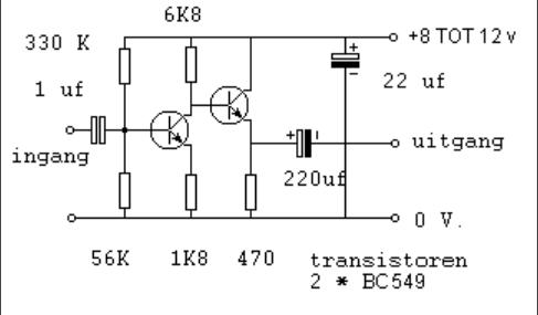

Hey!
Weet iemand nog een vergelijkbaar schema als bijlage. Om e linker tulp aan je rechter tulp te hangen. Uitkomen op 1 mono tulp. Maar dat het stereo effect blijft werken de de linker speaker en rechter speaker kanaal gescheiden blijven. Een soort 'Stereo' naar 'Mono' convertor? Alvast bedankt voor uw respons. Groet Wouter van Wegen

wil je een lage tonen filter voor een subwoofer? of wil je een mono versterker gebruiken op een stereo signaal?

Als TULP poort voor externe subwoofer. Met een subwoofer filter in de subwoofer behuizing. Dus zonder decoder.
Heeft iemand misschien iets met een IC/Meer onderdelen?
Weet iemand de officiele benaming van dit ding / google zoek term ?
Ik wil dus niet hebben dat de geluidsignalen door elkaar heen vloeien. Ook geen klein beetje

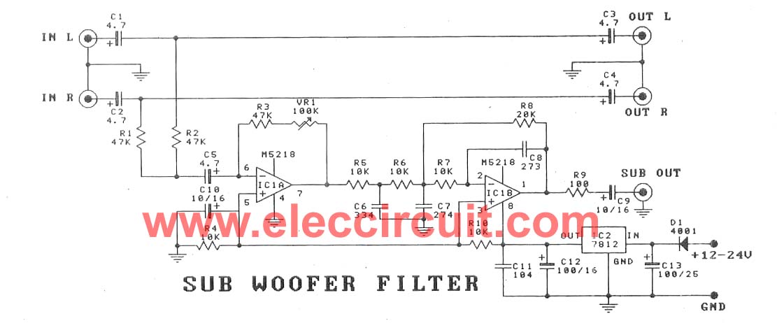

Lang leve Circuits online.. https://www.circuitsonline.net/schakelingen/69/audio/subwoofer-filter.…
Dan kun je jouw schema prima gebruiken, aftakken achter de 1e opamp.
Dat CO schema is met een 741 niet echt hifi, maar als je daar een wat betere opamp in gooit kun je de eerste trap gebruiken, de tweede is het filter.

TonHek: Een 10K weerstandje ipv die 47K zal prima werken.
Raken de signalen dan ook geen klein beetje door elkaar?

Kun je proberen duidelijk uit te leggen wat je nu wilt bereiken? Tussen de regels door lezend, met wat gokken en brokjes informatie van je andere topics, en dan nog wat gokken, krijg ik het idee dat je je zelfgebouwde versterker (die MGP werkend heeft gemaakt) wilt gebruiken voor een subwoofer, en het signaal daarvoor wilt afleiden uit een stereo signaal dat naar een andere versterker gaat, klopt dat?
Je kunt die 2 signalen dus bij elkaar mengen als je met elk signaal een weerstandje in serie zet. Theoretisch is er altijd wel een kleine verstoring van die signalen, maar met de voorgestelde 47k is die zou klein dat je dat niet gaat horen, zeker niet met zo'n sub-optimaal opgebouwde versterker. Als de versterking van je eerder gebouwde versterker onvoldoende is, zal er eventueel nog een opampje voor moeten, maar dat ligt aan de ingangsimpedantie van je versterker en de waarde van de weerstanden die je gebruikt om te mengen.

Hij bedoeld dat de kanaalscheiding niet lager mag worden van het L en R signaal naar de speakers, als je op de getoonde wijze een monosignaal voor een sub gaat maken.

Hij speelt met 2 speakers (fullrange of highpass, geen idee) en een sub aangestuurd vanaf een 2 kanaals voorversterker. Die speakers van een aangesloten eindversterker moeten uiteraard nog wel wat kanaalscheiding overhouden als je zoals met getoond schema gaat sommen. Uiteraard wordt dat subkanaal mono (actieve sub, whatever).

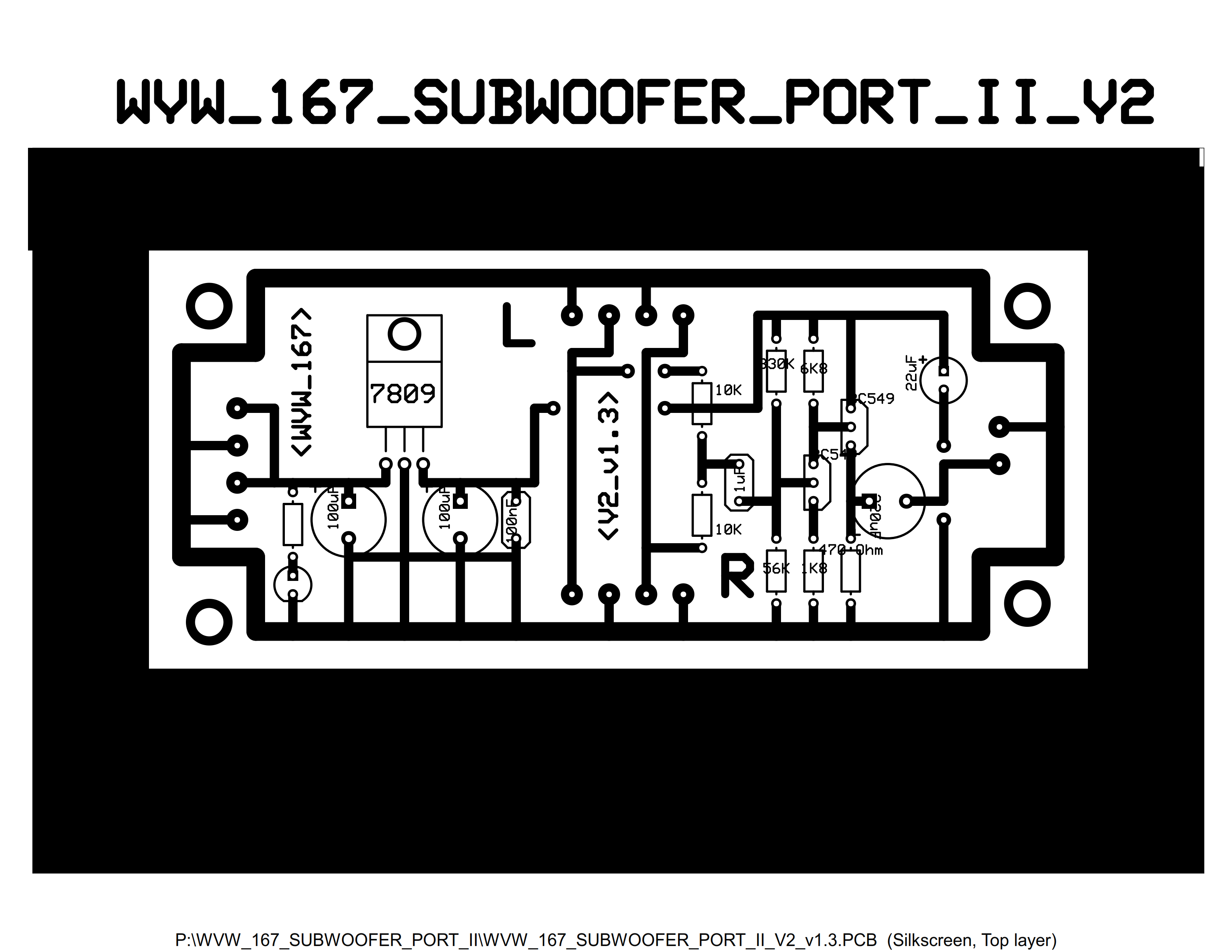

Kijk mensen.
Ik wou graag mijn subwoofer port uitbreiden naar een versie met een potmetertje erop om het uitgangs volume in te stellen.
Maar dan met een DIP8 erop.
Iemand schema's?

Een lowpass filter, regelbaar in kantelfrequentie en gain en misschien wel een bassboost of parametrische EQ uitgevoerd met opamps in DIP8.
