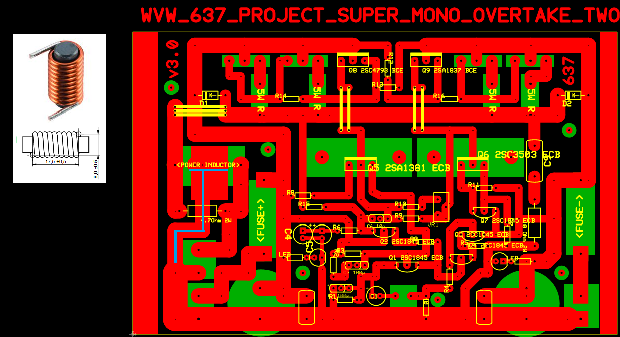

http://buildaudioamps.com/project-3/
Gaan we weer!, door alles over te nemen van de PCB layout op de website, past deze op een 16x10CM single layer.
Nu is de vraag, na tegenstrijdig advies, of ik de GND, gearceerd door blauwe lijn zo moet laten of juist weg moet halen?
Onder de power inductor.
Groet, Wouter van Wegen
Een stuk GND onder de spoel voegt niets toe.
Let op, er zijn nu twee GND aansluitingen voor de voeding. Dat lijkt verwarrend als er een symmetrische voeding toegepast zou worden. Bij twee losse voedingen geen probleem, maar gebruik anders enkel de aansluiting naast de luidsprekeraansluiting.
Het is geen gunstige routing, met name de opzet van de luidspreker aansluiting en de terugkoppeling zal extra vervorming geven, maar als er geen echte fouten in zitten denk ik dat het wel werkt. Het is ook wel weer interessant, mocht u er aan kunnen meten.

Ha die Wouter,
Die spoel mag er geen kern hebben!
Ook moet er een weerstand aan parallel staan van zeg 10Ω
Het koper onder de spoel is verder niet van belang, de 10Ω weerstand haald de Q al uit de spoel, dat beetje koper dat er onder ligt doet weinig.

OK Dan haal ik de extra GND line weg. Opzoek naar andere inductor zonder kern. En sluit maar 1 GND draad aan. Want ik kreeg de kern er niet eruit in de bankschroef.

Bram ? Hoe komt het dat ze in de winkel zijden dat de kern er in moet blijven zitten? Anders word hij te lang?
Nu kan ik niet kiezen.
PS: Zo te zien moet ik hem wel goed vertinnen, toch?

Hi Wouter,
Dit is voor Audio en niet voor b.v. een schakelende voeding.
Alle spoelen aan de uitgang van een versterker zijn altijd "luchtspoelen".
En dan heb ik het over spoelen gebruikt in lineaire versterkers, digitale versterkers hebben wat andere eisen.
De spoel aan de uitgang van je versterker, is om hem stabiel te houden bij capacitieve belastingen.
Ik zij 10Ω als weerstand parallel aan deze spoel, maar maak daar maar 4.7 of 5.6Ω van.
Ik heb geen idee wat de inductie is van het spoeltje met de kern, als je de kern er uit haalt gaat de inductie flink omlaag en is dan waarschijnlijk niet meer optimaal voor jouw versterker.
Zou deze versterker een enkele luidspreker aansturen, zoasl een versterker ingebouwd in een luidspreker box,
dan kan de spoel zelfs vervallen.
Zo gouw er scheidings filters worden aangebracht, dan is het wijs om de spoel met zijn parallel weerstand te gebruiken.
De spoel dient er dus voor om de versterker te beschermen tegen te zware belasting, dit is meestal het gevolg vna scheiding filter en ook lange bekabeling die dan voor een capacitieve belasting zorgt.
Een leuk weetje, vele mensen denken bij capacitieve belastingen aan waarden boven de 0.1µF maar een eindversterker afhankelijk van zijn opbouw genereerd vaak bij capacitieve belastingen tussen 2 en 10nF!
