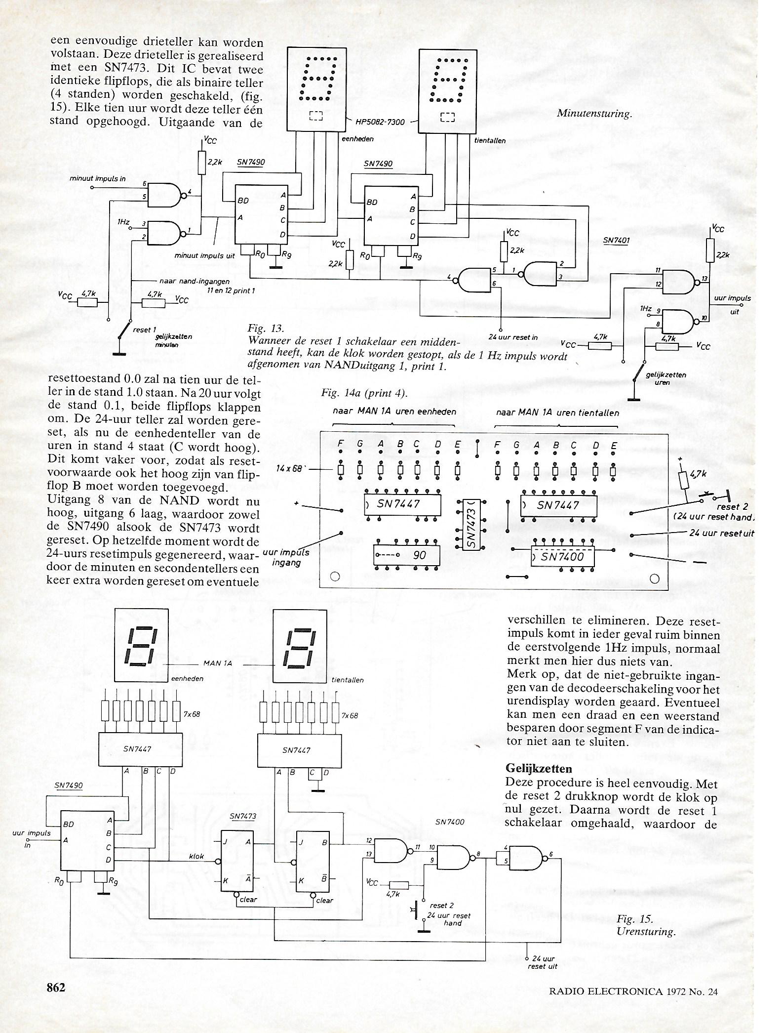

Ding heeft een combinatie 24
Die knoop je aan je reset?
En waarom 8 als 1 kant maar 0, 1 of 2 aan hoeft te geven trouwens? Wat doen die 7e en 8e?

Zoals reeds een paar keer gezegd, kwestie van de juiste flipflop uitgangen in de NAND poort stoppen: /Q8, /Q9, Q10, en /Q11 geeft 0100 = 4
(/Qxx is de reversed output)

Je hebt ook 2 resets nodig, met eentje gaat het niet.
als je goed nadenkt, hoef je maar 2 bits te bekijken en daaraan een reset koppelen.

stel dat ik een teller wil maken van 0-7, dan zou ik het eerste bitje aan de reset koppelen.
van het moment er dan 1 0 0 0 uit de teller komt, zal alles gereset worden.
je krijgt dan HEEL KORT dat je van 0111 naar 1000 gaat en direct 0000. je display zal de 8 nooit laten zien maar van 7 naar 0 springen.
jij wil resetten bij 24. je kan 2 uitgangen nemen die enkel en alleen bij 24 samen aanstaan. koppel die met 'iets' aan reset.

Dat kan niet zoals reeds gezegd. Het zijn binaire counters. Je zou dan 0,1,2...9,A...F,10,11,12...19,1A...1F,20,21,22,23 krijgen...
Moet met 2 aparte resets. (om de niet BCD waardes over te slaan)

Hier heb je zoiets (fig15), een onderdeel van een 24uursklok uit RE.1972
