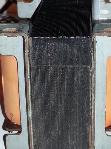

Dat alleen SE een luchtspleet zou hebben is een illusie heb hier gewoon een oude Buizen trafo Balans en met luchtspleet.

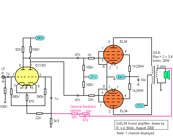

Ik kwam onderstaand schema hier tegen, misschien is dit een idee. Tenzij dit niet mogelijk is met mijn uitgangstrafo's. Ik zag alleen geen voedingsschema er bij staan, hebben jullie nog een geschikt voedingsschema voor erbij.
Foto,merk, type?
Dat een luchtspleet onnodig is, betekent niet persé dat hij ook echt weggelaten wordt. Ik kan me alleen zo snel niet indenken waarom je hem niet zou weglaten.
P.S. @big_fat_mama: Ik zie niet direct wie er zegt dat Nuth in Holland ligt, maar het kan véél erger. Philips heeft jarenlang wit-op-zwart (middels sticker A3 630 58) beweerd dat Leuven in Holland ligt. Het ligt niet eens in hetzelfde land...
@maarten: zie sticker op 1 van de 3 trafo's, in de foto's bij de openingspost.

Kwam dit schema nog tegen, ook een balansversterker maar ik zag dat in deze schakeling nog een extra rooster aansluiting op de eindtrafo zit, mijn eindtrafo's hebben maar 3 aansluitingen geen 5. Ik weet niet of dit nog aan te passen is voor mijn trafo's.
Dat gaat om een ultralineaire configuratie. Daar heb je geschikte trafo's voor nodig. Je kunt G2 natuurlijk wel met een weerstand ergens aanhangen, maar dan is het een gewone balansversterker.
Van heel ver herinner ik me de Dynacord II die 80 watt audio puurde uit 2xEL34. Maar daar kwam wel een bangelijk hoge anodespanning aan te pas, was het 700 volt of 900? En inderdaad een zeer gespecialiseerde uitgangstrafo met extra taps voor die ultralineaire schakeling. Zeker niks voor een eerste experiment.
Pootje 1 van Buis (G2) aan de Anode maken en een OA2 buisje per G2 ertussen speel je altijd op safe.
Dan heb je een Penthode buis in balans goed ingesteld en kan de Anode Spanning nog omhoog tot zeg 400V.
