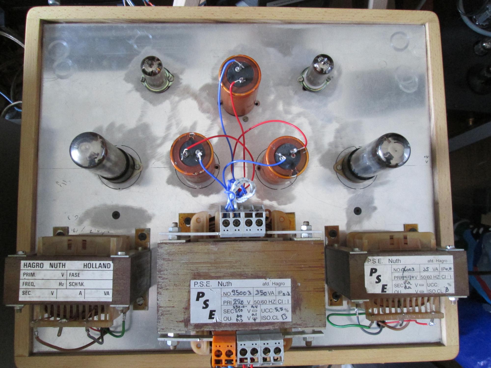

Als beginnend hobbyist leek het me leuk om zelf een buizenversterker te bouwen. In het verleden had ik al wat bouwpakketten in elkaar gesoldeerd. Nu had ik al aardig wat spullen verzameld en ben begonnen met bouwen. Nadat ik de buizen eerst even heb laten gloeien daarna de hoogspanning erop gezet(schakelaar) kwam er een hoogst onaangenaam geluid uit mijn speakers, het was een vreemd aanzwellend geluid. Ook merkte ik dat er ergens een soort piepend geluid vandaan kwam. Hopelijk kunnen jullie me wat verder helpen. In de bijlage het schema wat ik gebruikt heb, misschien moeten er draden omgewisseld worden?
Ook nog foto van de uitgangstransformator. De groene draad komt van de EL 34 af en de rode draad van de voeding. Bij de andere uitgangstransformator zitten de aansluiting precies omgedraaid) (speakeraansluiting aan de bovenkant) Graag hoor ik wat jullie er van denken
Is dat wel en echte uitgangstrafo of en poging een voedingstrafo om te toveren tot...
Heeft die trafo wel een luchtspleet? Zware vervorming komt dan door verzadiging van kern.
Goed punt. En dat aanzwellende piepende geluid komt omdat de tegenkoppeling vanaf de secundaire van de trafo verkeerd aangesloten zit. Dus even die twee aansluitingen wisselen. Dat heeft te maken met de fasedraaing, simpel gezegd.

De twee uitgangstrafo's staan ook wel fijn in het strooiveld van de voedingstrafo. Ik zou ze verder bij elkaar vandaan zetten. En als dat niet kan, dan de voedingstrafo een kwart slag draaien.
Op 26 juni 2017 15:45:13 schreef KlaasZ:
Zat ik me net ook al te bedenken, vreemde trafo opstelling.

Lijkt me een trafo voor een balanseindtrap?
Gezien de viltstift tekst en de stickertjes op de trafo's zou me dat niets verbazen of, 'gepromoveerde' nettrafo's.

Overigens mijn opmerking over balanstrafo: die heeft bij mijn weten (net als een nettrafo) geen luchtspleet en is daarom nauwelijks geschikt voor een single ended eindtrap.

Bedankt voor alle informatie. Als het ik het zo lees kan ik er beter een balans versterker van maken. Het is dan misschien ook wel handig om de voedingstrafo te verplaatsen. Voor de gelijkrichting had ik een brugcel gebruikt, hier kan gelukkig weinig fout aan gaan. Op de voedingstrafo zit nog een 60 Volt aftakking dus er kan waarschijnlijk een balans versterker van gemaakt worden. Hebben jullie nog een mooi schema voor een EL 34 balans versterker (wat met deze uitgangstrafo's mogelijk is)
Nadat ik draden aan de secundaire kant had omgewisseld was het gepiep en het opzwellend geluid afgelopen. Toen was er nog een brom. Ik had als gloeispanning 6,3 Volt wisselspanning gebruikt. Nadat ik hier gelijkspanning van had gemaakt was de brom ook weg.
Daarna heb ik er een cd speler met regelbare uitgang op aangesloten. Er kwam geluid uit de versterker, het klonk enigszins redelijk, ik miste wel wat hoge tonen en het klonk een beetje hol. Maar dat zal waarschijnlijk wel met de uitgangstrafo's te maken hebben. Ik zal de versterker nog op een andere set speakers testen misschien geeft dit wel een ander beeld.
Dat alleen SE een luchtspleet zou hebben is een illusie heb hier gewoon een oude Buizen trafo Balans en met luchtspleet.
Ik vind het ook wat vergezocht om de perfect bruikbare gloeispanning van de trafo te willen gelijkrichten en stabiliseren, dat voegt nmbm enkel potentiële ellende toe, en theoretisch slechts een klein voordeeltje van bromreductie.
