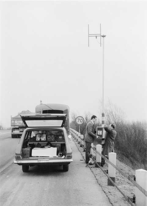

Geen exact jaartal bekend, maar in elk geval rond 1966 zijn tussen de rotonde(!) verkeersplein Oudenrijn en Woerden langs de A12 en tussen Arnhem en Apeldoorn langs de N50 (de A50 bestond nog niet) door de politie praatpalen neergezet.
Met een radioverbinding werd contact gemaakt met respectievelijk de meldkamer van de Algemene Verkeersdienst in Driebergen en de meldkamer van de politie Apeldoorn.
In de praatpaal zat een omgebouwde portofoon zodat de verbinding full-duplex was (leken snappen niet dat je een knop moet indrukken om te praten en de knop loslaten om te ontvangen). Via een duplexfilter ging het signaal naar de Kathrein richtantenne.
De radio werkte op 160MHz.
De voeding was een NiCad accu die om de paar weken werd verwisseld voor een vers opgeladen exemplaar.
In 1970 kreeg de ANWB gaf Rijkswaterstaat de opdracht om langs alle autosnelwegen praatpalen te planten en in 1972 werden de politiepraatpalen ontmanteld.

Op 28 juni 2017 10:29:37 schreef evdweele:
Nog meer foto's.
Man op de ladder heb ik heel goed gekend.
Op de vreemdste lokaties.....

Op 28 juni 2017 16:25:39 schreef Thevel:
[bijlage]Op de vreemdste lokaties.....
De onderste foto is van een praatpaal die langs de rotonde Oudenrijn stond.
Bij de aanleg van het, inmiddels alweer verdwenen, klaverblad werden vele tonnen zand gestort en verplaatst. De wegenbouwers lieten de praatpaal daar netjes tussen staan.
