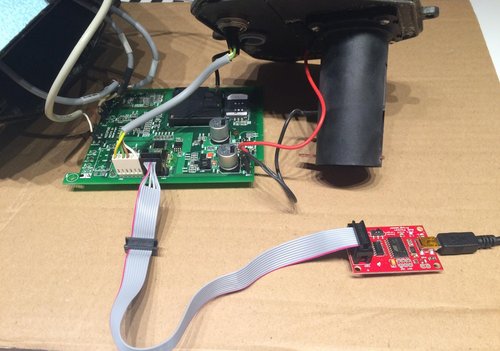

Ik heb de atmega168 controller kunnen uitlezen.
Van de 10pin header zijn de eerste 6 pinnen een standaard avr pinout.
Het nummer lijkt in ascii in de eeprom te staan.
0104283830 (is actief en wordt opgenomen door de ANWB)
Er staat ook nog een 061234... nummer in maar komt niet overeen met de sticker.
De service connector is een ttl serieel poort 9600
geel = 3v3
wit = gnd
bruin/groen = rx/tx (weet niet precies)
Data op de serieel zijn elke keer 3 letters, en komen niet overeen met AT codes.
De gsm module is een siemens mc55.
De eeprom aanpassen werkt, eerste nummer kan worden veranderd naar een eigen nummer.

Met de Sparkfun Pocket AVR Programmer (die ook ReadyToGo aangeeft) is het mij inderdaad gelukt de praatpaal uit te lezen en te programmeren.
De electronica van de praatpaal bevat een Atmel 'Atmega 168' controller. Deze bevat zowel flash- als EEPROM geheugen. Het EEPROM geheugen is 512 bytes groot en bevat o.a. het telefoonnummer van de ANWB waar naartoe wordt gebeld als op de knop wordt gedrukt. Ook bevat het EEPROM geheugen een 06-nummer, het nummer dat waarschijnlijk overeenkomt met het nummer van de SIM-kaart (dit hoeft voor een goede werking overigens niet het geval te zijn).
Er zijn inmiddels mensen die hebben ontdekt hoe de configuratie van de praatpaal aangepast kan worden via de seriële interface, met behulp van de originele software van de leverancier van de printplaten. Echter, naast de seriële interface is een SPI interface aanwezig waarmee de gehele Atmega controller geherprogrammeerd kan worden, zowel het flash- als EEPROM geheugen. De 6 meest linkse pinnen op de header kunnen daarvoor worden gebruikt. Dat is de manier waarop ik mijn praatpaal ook heb aangepast.
Een handleiding met instructies en foto's staat hier:
https://drive.google.com/drive/folders/0B4jXHdOwrEk3RXBwdHE2QjdvNmM

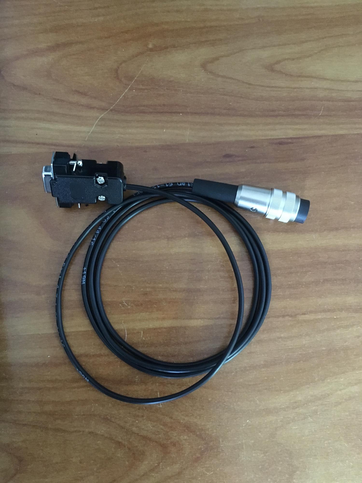

Het is ook mogelijk om het nummer in de praatpaal te programmeren via de plug aan de onderkant van de kop. Je hoeft de kop daar niet voor open te maken. Ik heb een plug met adapter gemaakt die op een steriele poort van een PC aangesloten kan worden. Met een programmaatje kan je alle instellingen zien en wijzigen.
Voor wie wil kan ik het nummer in je communicatie unit gratis aanpassen. Ik kan ook de kabel leveren voor 50 euro, zodat je het zelf kan doen.
Programmeer adapter voor steriele poort PC.
