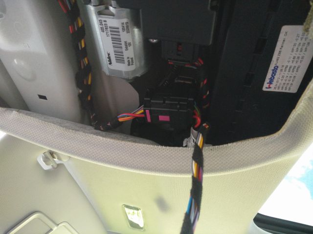

Ondertussen ben ik er al een beetje uit hoe ik op LIN-niveau de zaak ga aanpakken. Per LIN-draad waarop ik een 'man-in-the-middle attack' wil uitvoeren, heb ik twee LIN-transceivers nodig die kant en klaar te koop zijn. (Farnell biedt o.a. NXP TJA1027 en Microchip MCP2003 aan.) Eerst ga ik de 'application note'-schakeling twee keer nabouwen: eens als master en eens als slave. Mijn nieuwe slave aan de master controller van Audi; mijn home-brew master verbind ik met de slave controller van het (Webasto) open dak. RX en TX overkruisen en dit zou compleet transparant moeten werken. Indien niet, even in het haar krabben en mijn huiswerk opnieuw maken...
Ik bestel alvast mijn knutselgerief en enkele Schmartboards om die SIOC8 chips op mijn breadboard te kunnen zetten. En dan laat ik weten hoe ver ik er mee kom. Als er iemand weet welk type de connector op de foto is (liefst zowel het mannetje als het vrouwtje) dan zou ik super blij zijn... Dat vermijdt knip-en-plak-werk.
Staat op de schema's als T6e, vlakbij J245 (schijfdak) en J394 (voor het gordijntje)
Volgende stap is er een Arduino tussen stoppen die gewoon RX van de ene aan TX van de andere doorgeeft, totdat ik bijv op een knopje druk. And then the magic should happen. Maar dat gaat zeker nog even duren...
