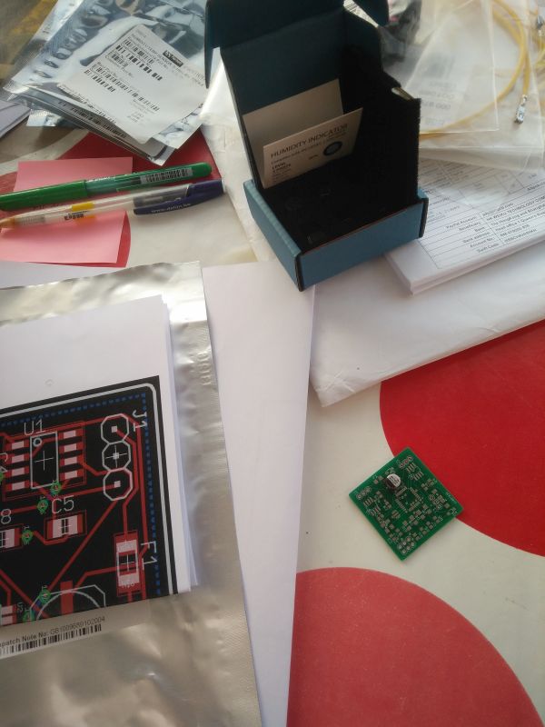

Nee, het project is nog geen stille dood gestorven. Door vakantie en de wachttijd voor de PCB's heeft het wel even geduurd...
Ondertussen twee printjes in de reflow oven gedaan. Eentje met de Atmega328 er op en eentje zonder, maar gewoon met de RX en TX van de LIN transceivers gekruist aangesloten.
De connectorhuizen (male en female) en alle nodige pinnen heb ik ondertussen ook bij de dealer gehaald.
Eerste stap gaat dus zijn om de 'LIN-repeater' zonder microcontroller via een kort draadboompje (dat ik op de plaats van de huidige verbinding kan er tussen klikken) aan te sluiten. En kijken of het dan nog werkt - wat ik wel verwacht.
Volgende stap is kijken welke commando's het sluiten van het open dak en het gordijntje triggeren. Bus Pirate gebruiken? Of zijn er betere tools?
Uiteindelijk zou ik dan een Sketch schrijven die niet meer doet dan RX aan TX doorgeven en omgekeerd, plus het uitsturen van de sluit-commando's als de vochtmeting daar aanleiding toe geeft.
Ik heb voor de sensor jammer genoeg slechts 1 IO-pin van de Atmega naar buiten gebracht, dus moet ik nog ergens een DHT11 of andere 1-wire vochtsensor zien te vinden. Wel blij met de keuze van die Atmega, omdat er vast wel Arduino libs te vinden zijn.
Woensdag heb ik een dagje vrij en gaat het wat minder prettig weer zijn, dus misschien knutselen we dan verder...
