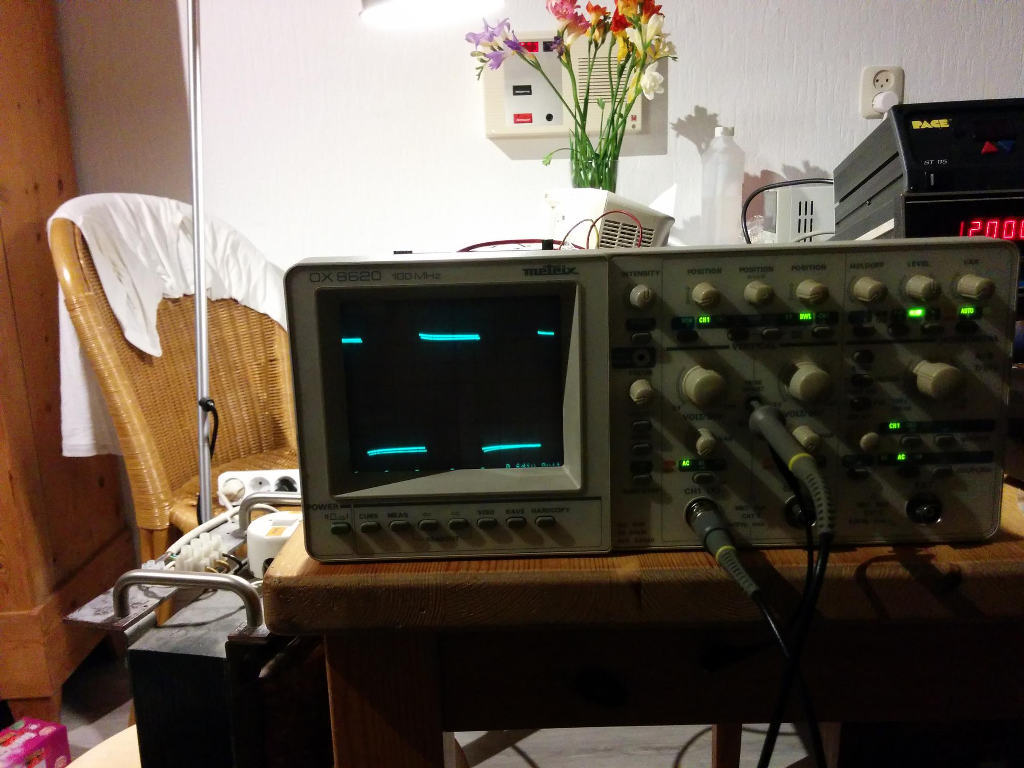

Na een paar seconde kwam er opeens rook uit een sectie. Wat bleek nou: de stroom limiterende weerstand in de vcc 110v tak was in rook opgegaan. De oorzaak heb ik niet kunnen vinden. Na het schoon maken en controleren van de bijbehorende elco was de weerstand van de 110 lijn meer dan een factor 10 hoger en starte de scoop op.
Na het reparen van de anode spanning (kapotte transistor) kwam er ook beeld op de buis.
Tijd voor (telefoon) plaatjes
Resulterende werkplek na dag stoeien (wat een zooi...)
Nu nog een nieuwe set optocouplers erin en een nieuwe tl431. Beide waren beetje geschonden uit het apparaat gekomen bij een eerdere poging.
Een raar ding is dat de tekst van de buis valt en dat de elco voor de negatieve rails warm wordt (15 volt op 16 volt cap, output na inductor is netjes). 5 volt is nu ook 5.13 v. Zou dat wellicht veroorzaakt worden door de beschadigde referentie?
