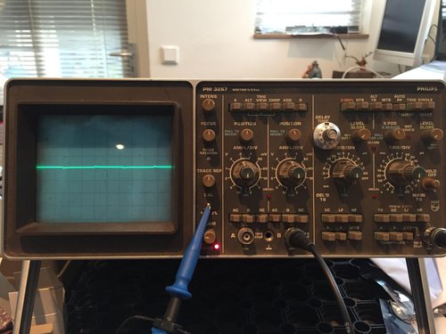

Zoals het onderwerp al doet vermoeden, heb ik problemen met het tweede kanaal van mijn scoop. Kanaal A werkt perfect, echter kanaal B krijg ik met geen mogelijkheid op mijn scherm en getriggert. Zowel in auto als in hand modus. Met kanaal A is dit geen probleem. Krijg overigens wel de horizontale lijn van kanaal B te zien. Maar daar blijft het bij. Is iemand hier bekend mee? Het gaat om onderstaande scoop.
https://preview.ibb.co/ePQDe5/IMG_3925.jpg
Check even of de scope het XY mode wel goed doet. Hoe dat moet staat hier: https://www.circuitsonline.net/forum/view/55526
Als dit ook niet werkt dan in waarschijnlijk de ingang versterker van het B kanaal defect.
Schema van de scope is hier: http://www.eserviceinfo.com/download.php?fileid=35440
Kan ook dat gewoon de "trigger"schakelaar van B defect is.dan lockt hij niet.
Wat gebeurd er als je m op zn eigen calibratiestand zet? (de probe aan kanaal B, en op de referentie aansluiting,,)

Heb even een video geüpload wat de scoop doet met de beschrijving die je in je link hebt staan. Weet niet precies wat de scoop moet weergeven in deze modus, maar heb zo het idee dat kanaal B niets toevoegd?!
https://youtu.be/UKlgusMDskw
Op 19 augustus 2017 12:27:44 schreef mel:
Je bedoeld hiermee eigenlijk dat ik een blokspanning zou moeten meten? Ook hier triggert hij niet op
Aan jouw video te zien in de XY modus, is kanaal B echt 'doof'.

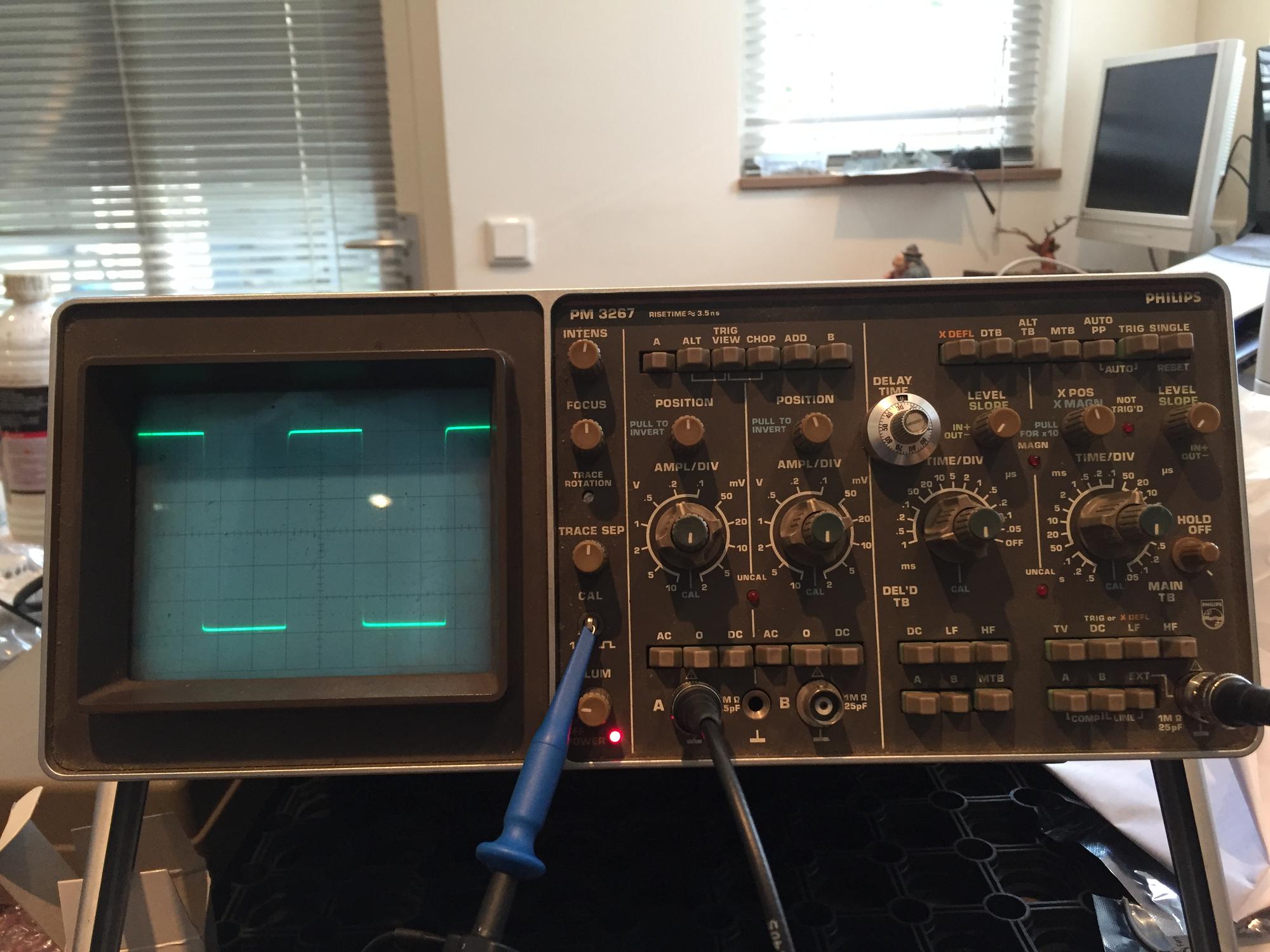

Net even nog een testje gedaan. Hij triggert wel extern. Dus wanneer we dan naar kanaal A kijken gaat het goed, maar met Kanaal B niet. Zie onderstaande foto's
Ha Ricotjuh,
Even schakelen dit is de scope waar kanaal B het niet doet maar waarom zou dit aan de triggering liggen?
Als je op beide kanalen het zelfde signaal zet dus twee probes aan je calibrator uitgang en je triggert op kanaal A zie je dan iets op B ik denk het niet.
Ik zie een heel klein beetje het dakje van de blok kan je de verzwakker iets terug nemen gevoeliger zetten.
Groet Henk.
Beste Ricotjuh,
Op die laatste foto lijkt het toch dat je een heel klein beetje het signaal terug ziet op de het crt. Kijkend in de service manual blijkt dit wel heel anders dan de 3260. Ik wilde namelijk als suggestie geven om de verzwakker van kanaal A met die van Kanaal B om te wisselen. Ik kan uit de service manual niet destileren of dat makkelijk is voor dit model.
Ik heb 2 filmpjes gemaakt met beide kanalen op de calibrator uitgang. Bij het eerste filmpje kun je goed zien dat kanaal B toch iets meepakt maar niet goed weergeeft/triggert. In het tweede filmpje bekijk ik alleen kanaal B en zet ik de V/div naar 2V. Daar triggert hij wel op. Dus als ik de V/div verander ben ik mijn trigger kwijt.

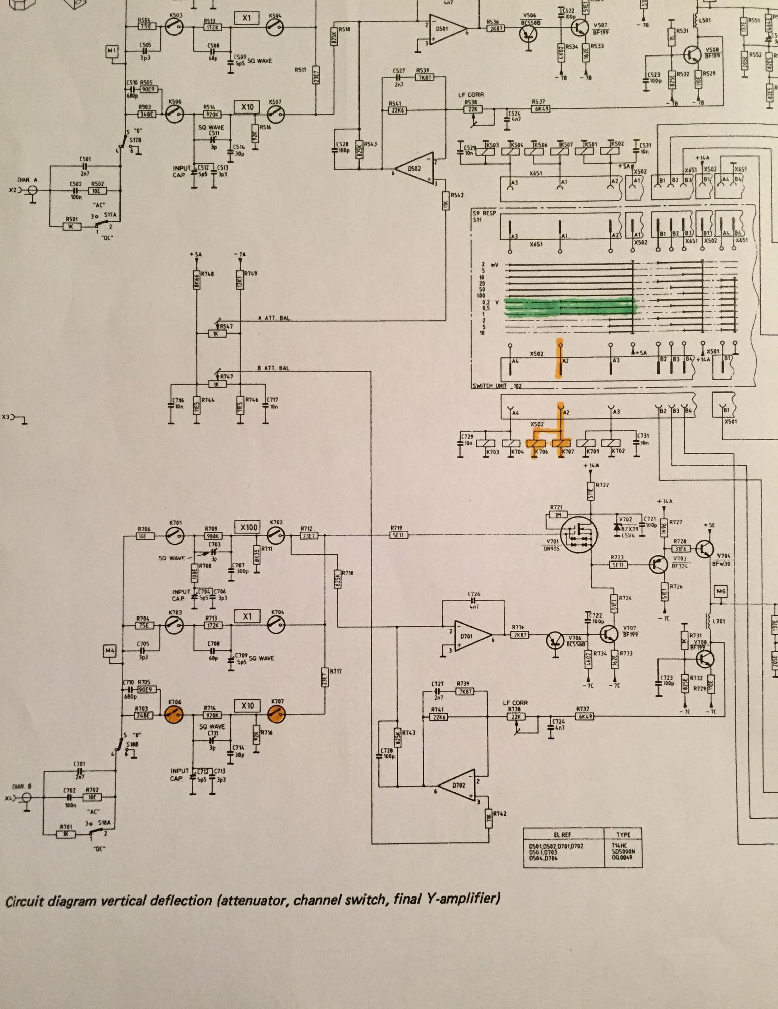

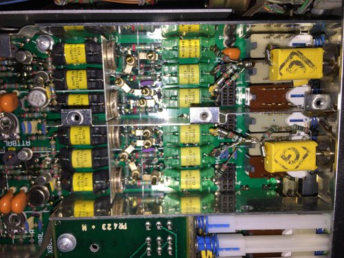

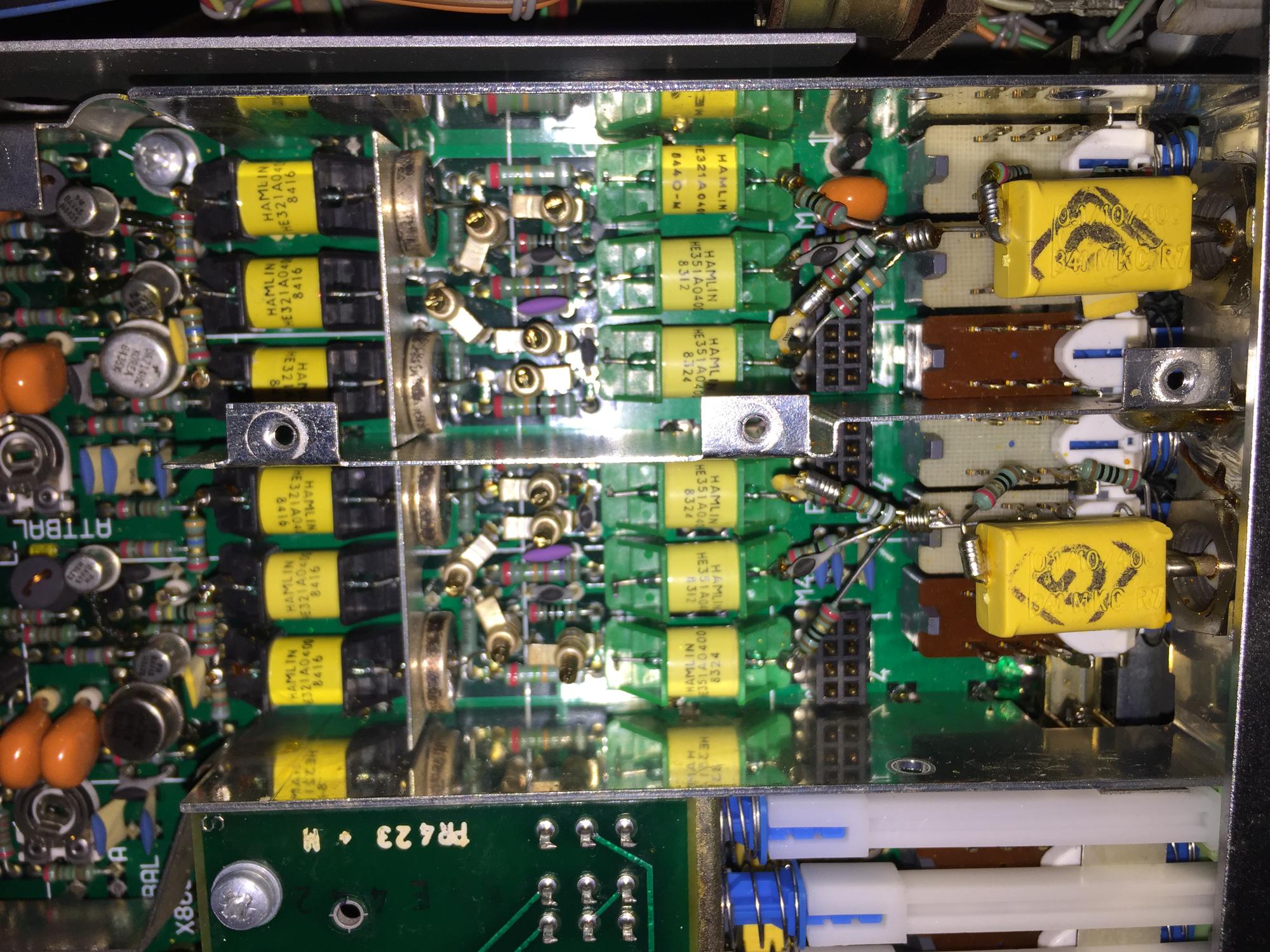

Ben alweer een stuk verder. Ik kan op kanaal B triggeren, behalve als de V/DIV op stand 0,2V, 0,5V en 1V staat. Als ik dan het schema erbij pak, dan zou het kunnen zijn dat componenten K706 en K707 niet functioneren. Als ik het schema bekijk zou ik zeggen het zijn relais, maar in werkelijkheid zien ze er wel iets anders uit. In de 2de afbeelding die gele dingetjes. Iemand hier bekend mee? En kan ik dit makkelijk doormeten? En klopt mijn beredenering!?

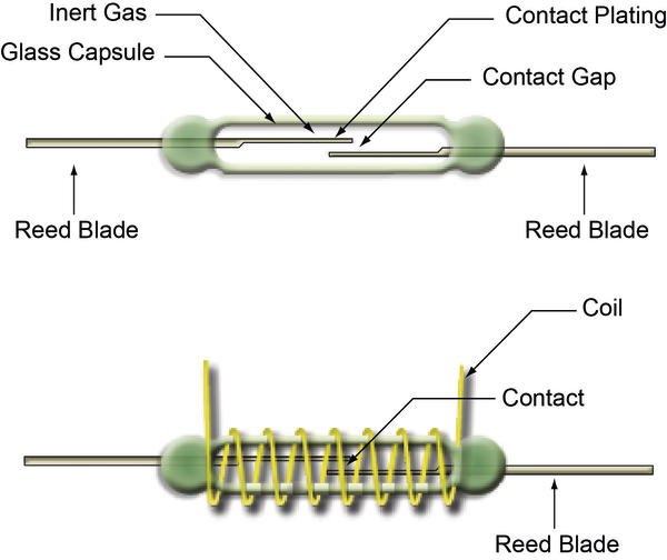

Die gele dingetjes zijn Reed Relais.
Werking:
http://epp-europe.industrie.de/wp-content/uploads/3/6/3603458.jpg
