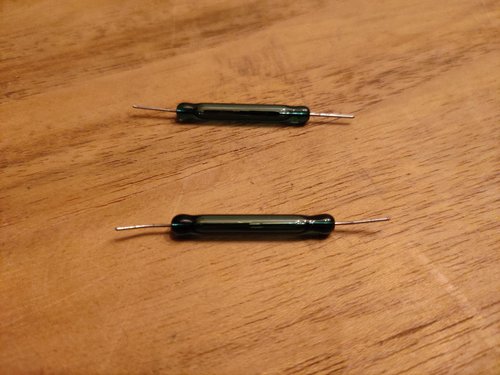

Ik heb eens in mijn componenten verzamelbak gekeken en nu kwam ik het volgende tegen:
Klopt het dat dit soort reed contactjes in de spoeltjes zitten?
er zitten wel heel kleine in, maar 1-1,5cm lang en een 2,5-3mm dik.

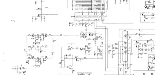

Vandaag dit oude beestje weer eens voor de dag getoverd. Probleem was dus dat kanaal B op de standen 0.2V/div, 0,5V/div en 1V/div geen signaal laat zien. Op de overige standen wel. Kanaal A functioneert wel goed.
Als ik het schema bekijk, dan moet er op de genoemde schakelstanden relais K706 en K707 hoog worden.
Vervolgens de spanningen gemeten op connector X502. Hier krijg ik wel de juiste 5V op de klemmen wanneer ik aan de selector draai. Dus hier zit het probleem niet.

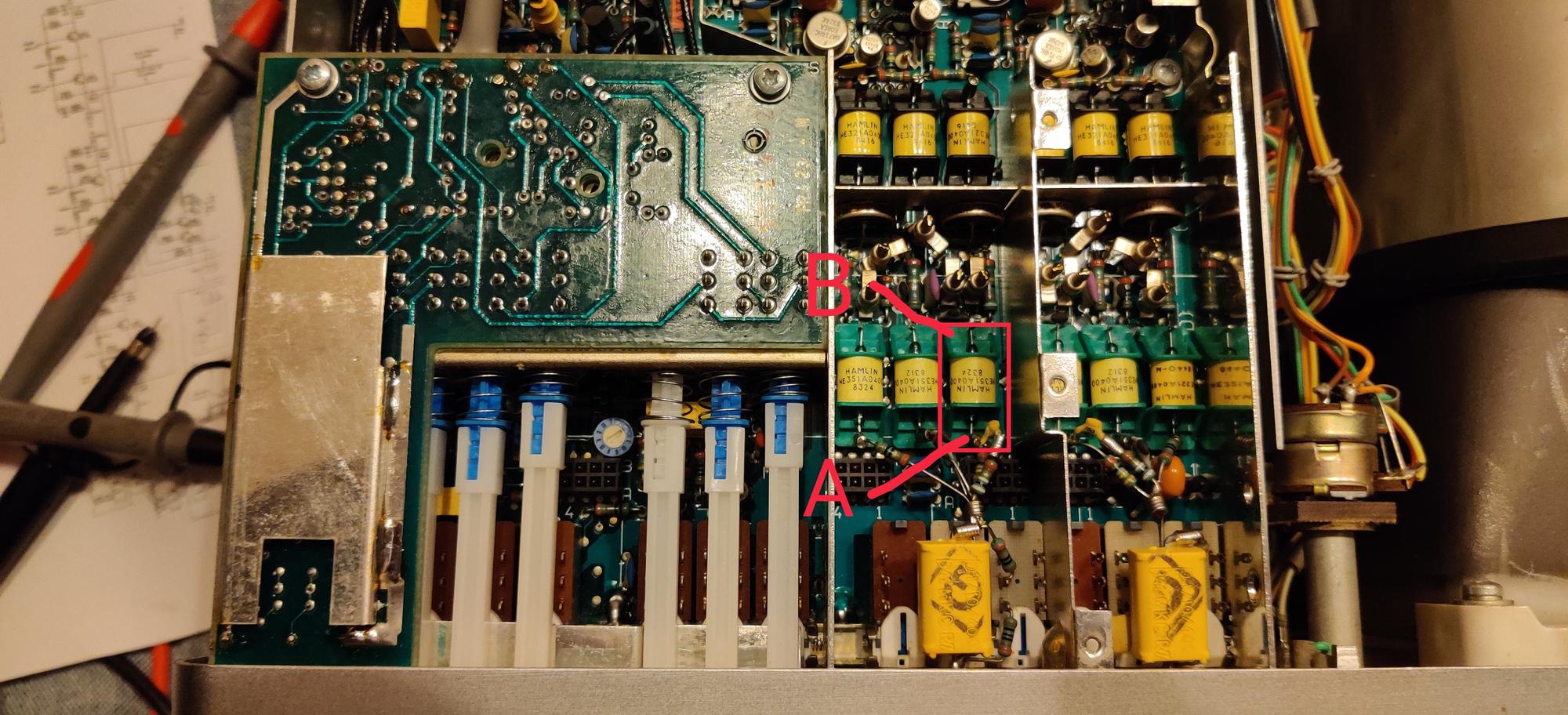

Vervolgens signaal aangeboden. Deze meet ik tot punt A (met probe op kanaal A). Daarna, dus op punt B, meet ik niets meer in deze stand. Wanneer vervolgens dit ik signaal aanbied op punt B, dan krijg ik dit wel te zien op de scoop (kanaal B). Dus hieruit kan ik concluderen dat K707 wel functioneert.
Het probleem zit dus in K706. Maar is dit een defect contact of een defect spoeltje?!
Voordat ik de hele print eruit moet schroeven, ben ik heel benieuwd groot de kans jullie zien dat het spoeltje defect is.. of dat de kans groter is op een defect contactje?!
het spoeltje kan je toch ohms meten, of zie ik dat verkeerd?
het gebeurd wel eens dat zo een reed contactje gaat haperen. zelden, maar ook al voorgehad.
Ja stom, zat ff te denken dat ik niet de spoel kon meten omdat de soldeeraansluitingen onder de behuizing zat, en dus enkel toegankelijk is wanneer de complete PCB is gedemonteerd. Maar ik kan natuurlijk ook meten op klemmen strook X502.
Hier meet ik overal 240 ohm over de spoelen. Dus dan is de kans aanemelijk dat het contactje de boosdoener is..
Toevallig hier nog een site gevonden (dank aan Google translate) en deze had exact hetzelfde probleem. Ook op kanaal B en op dezelfde V/div instelling..zo te lezen dan toch het contact.
https://www.mikrocontroller.net/topic/329679
Probleem opgelost.
Door het vervangen van het reedrelais contact, functioneert kanaal B weer volledig.
