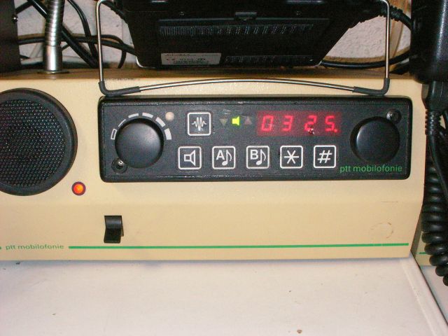

Kan iemand vertellen of dit inderdaad een verbetering zou zijn?
Of moet ik dit gewoon maar proberen?

In een ver verleden heb ik honderden van die microfoons onderhanden gehad. Bijna altijd voor de reparatie van het gebroken snoer.
Over de geluidskwaliteit heb ik nooit iemand horen klagen.
De microfoon is ontworpen om de spraak zo duidelijk mogelijk weer te geven. Het frequentiebereik is daarom van 300Hz tot 3000Hz.
Een muziek- of zangmicrofoon kan je er nooit van maken, daar is het microfoonkapsel niet voor ontworpen.
Edit:
Ik las nog eens even wat nauwkeuriger de beschrijving van die ombouw "ter verbetering".
Volgens mij volstrekte onzin wat daar wordt uitgekraamd.
De kap van het kapsel (met het kleine gaatje in het midden) wordt er afgezaagd en de ontstane ruimte opgevuld met een ring.
Die kap met het gaatje zit er juist op om de microfoon een richteffect te geven en omgevingslawaai dat niet uit de richting van de spreker komt te verminderen.
Als je een microfoon wil verpesten moet je dat zó doen
Een verbetering? Hangt van je doel af. Voor communicatie is een schelle microfoon met weinig laag een voordeel.
Voor een zangopname of een DJ stem neem je beter een andere microfoon.
Edit: wat Ed zegt dus.

Ik zie geen rede veel tijd in dit type microfoon te steken, een electret microfoon is al snel veel beter dan deze Peikers.
Ze waren 20 a 40 jaar geleden goed omdat ze vrij degelijk waren, geschikt voor "omroep" PA werk dus.
Wil je toch een dynamische microfoon hebben die oud en goed is, score dan een MD21, mooi geluid en degelijk.
Is door journalisten heel lang gebruikt, zijn grotere broer is de MD21,
maar meestal tweedehands nog steeds duur als hij in goede staat.
Een moderne microfoon die betaalbaar en erg goed is, is de Rode NT3. Hou hierbij 30cm spraak afstand aan.
Wat goedkoper is de Rode M3, met deze heb ik zelf niet mee gewerkt.
Maar als eerste zal de gebruiker moeten weten hoe je in een microfoon praat..., dat bepaald voor een groot deel de "sound"
Bassig is niet mooi, het tast namelijk de verstaanbaarheid aan en is verder dom effecten bejag.
Omdat je met een Peiker komt, ga ik er even van uit dat het om spraak gaat.

Het is duidelijk, dankjewel voor de uitleg!
Ik heb dus inderdaad zo'n microfoon ergens vandaan gehaald evdweele
En inderdaad de draad is ook verteerd!
Het is inderdaad voor alleen de spraak natuurlijk,
Maar juist ook omdat natuurlijk de voorversterker direct achter het element zit.
Ik heb wel eens ergens horen roepen dat die microfoons zo goed zouden zijn dus dacht wie niet waagt….
En ja ik heb zelf ook nog een stel microfoons staan maar dacht zal eens vragen, en dus……

Ik heb tig loketten\balies voor tram,trein en metro geserviced met zo'n Peiker op een zwanenhals.
Daarbij ging het om de "Vocombox" (dus waar we de Peiker inprikten )Een loket achter glas had weer een heel andere instelling nodig dan 2 of 3 loketten achter glas.
Het kon overal aan liggen maar nooit aan de Peiker.Die dingen zijn perfect.
Luister maar eens naar stationsmededelingen dat is loepzuiver.

Brandweerbevelvoerders, ambulancemedewerkers, politieagenten en taxichauffeurs worden op andere kwaliteiten geselecteerd dan een goede microfoonstem. Daar heeft Peiker nu juist goed naar geluisterd en een microfoon ontwikkeld die een goed verstaanbaar geluid produceert in moeilijke omstandigheden.
De schrijver van het artikel heeft geen benul van de eisen waaraan zo'n microfoon moet voldoen.

Dat is afhankelijk van de opbouw van de zender.
De ene heeft een hoger niveau nodig dan de andere, en de impedantie is ook verschillend.
Afhankelijk daarvan wordt gekozen voor wel of geen voorversterker.
Met de geluidskwaliteit heeft het niets te maken. Voor een mobilofoon is die altijd tussen 300Hz en 3000Hz omdat daar de belangrijkste spraakfrequenties in zitten.
Een studiomicrofoon die van 20Hz tot 20.000Hz weergeeft zal bij een mobilofoon een slechtere verstaanbaarheid geven dan de genoemde Peiker omdat er veel te veel omgevingslawaai wordt doorgegeven.

Het mooiste is natuurlijk als je een console voor je Condor kan bemachtigen.
De microfoon op een zwanenhals en een goede communicatiespeaker recht naar je toe gericht en ingebouwde voeding.
Ik heb ook zo'n Condor 16 gehad voor 2 meter maar die console was moeilijk aan te komen.Logisch natuurlijk want die werden alleen in de meldkamer\centrale gebruikt.
Die console heb ik wel te koop. Stuur maar een pm als er interesse is.
