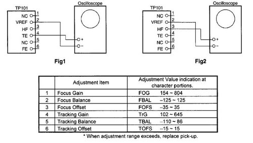

Ik heb op de testpunten -aangegeven op de manual- de probe gezet maar hier lees ik enkel een zeer klein gescrambled signaal die ik amper zie op de scoop. Niks stabiels of waar ik iets uit kan leren.
Mijn kennis van cd-spelers is dan ook zeer klein. Als ik voor mij onbekende signalen moet beginnen interpreteren en onderzoeken, dan is dat boven mijn kunnen.
Ik weet trouwens niet waar de waarden voor staan in de tabel.
Hoewel die zouden helpen want er staat als die buiten proportie zijn moet de unit vervangen worden. Stel dat de waarden goed zijn, mag dat al uitgesloten worden...
De waarden in de tabel staan voor de range die je via het servicemenu in kunt geven om een optimaal signaal te bereiken.
In figuur 1 meet je zo te zien de TE (Tracking Error) en in figuur 2 het HF/RF signaal (ook wel het eye pattern genoemd). Zie onder.

Om beide zaken te meten, moet de cd wel gelezen kunnen worden en een poging doen tot afspelen. De tracking error is minder belangrijk om mee te beginnen, die is eventueel op gehoor vrij goed te krijgen.
Als je alle waarden in het service menu op de middelwaarde instelt, probeert hij dan wel de cd te lezen? (oude waarden noteren)

Ik herken het 'patroon' die u toont. Die heb ik al veelvuldig gezien op websites en youtubefilmpjes waar CD-spelers uit de doeken worden gedaan. Maar ik kan blijkbaar met mijn oude scoop dit niet uitlezen. Maar dat kan te verklaren zijn uit het feit dat de speler niet opstart. Ik zou dit wel eens kunnen testen op de werkende unit, of ik dit of soortgelijk signaal kan uitlezen.
EditUpdate : Ik heb net de meetpunten op de werkende unit op de scoop gezet en daar zie ik inderdaad een soortgelijke wave. Niet stabiel maar het lijkt er op. Enkel als de disk aan het spinnen is. Je hoort ook een soort van swiepend geluid de hele tijd ! Maar helaas niets op de defecte unit.
