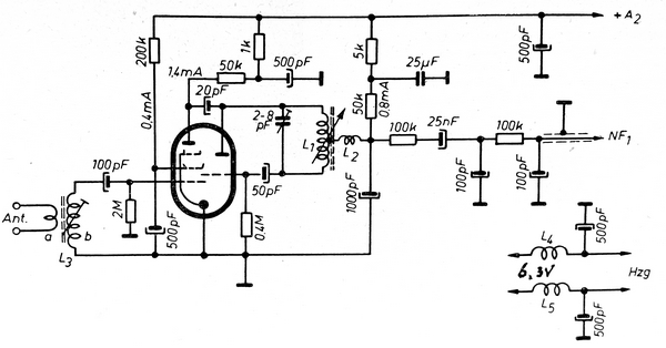

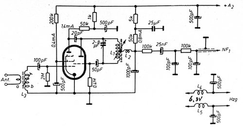

Meestal als extra kastje, maar bijvoorbeeld Mende (van de latere Nord-Mende) had een adaptermodule die in een bestaande buisvoet (van de LF-eindbuis, denk ik) werd geprikt (althans, erop aangesloten). De daarvoor verwijderde buis werd in een voetje op de adapter geprikt.
Om de as van de afstemknop kwam dan een extra touwtje voor de FM-afstemming, en de radio werd op 'TA' (tonabnehmer) gezet. Dan kon je met deze superreg, want dat was het, naar niet al te veraf gelegen FM-zenders luisteren.
Voorbeeld van de schakeling (hier met spoel-afstemming, door een koperen kerntje in en uit te schuiven):
Het pentode-gedeelte van de buis was niet zo zeer voor versterking, maar meer om de stoorstraling van de superreg een beetje uit de antenne te houden.

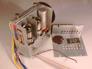

Dit is een voorbeeld van een FM 'optie' unit, de FM7768-12 van Philips:
Deksels, da's waar ook. Onze eigen Philips; eigenlijk hetzelfde ding, maar dan met aparte buizen.

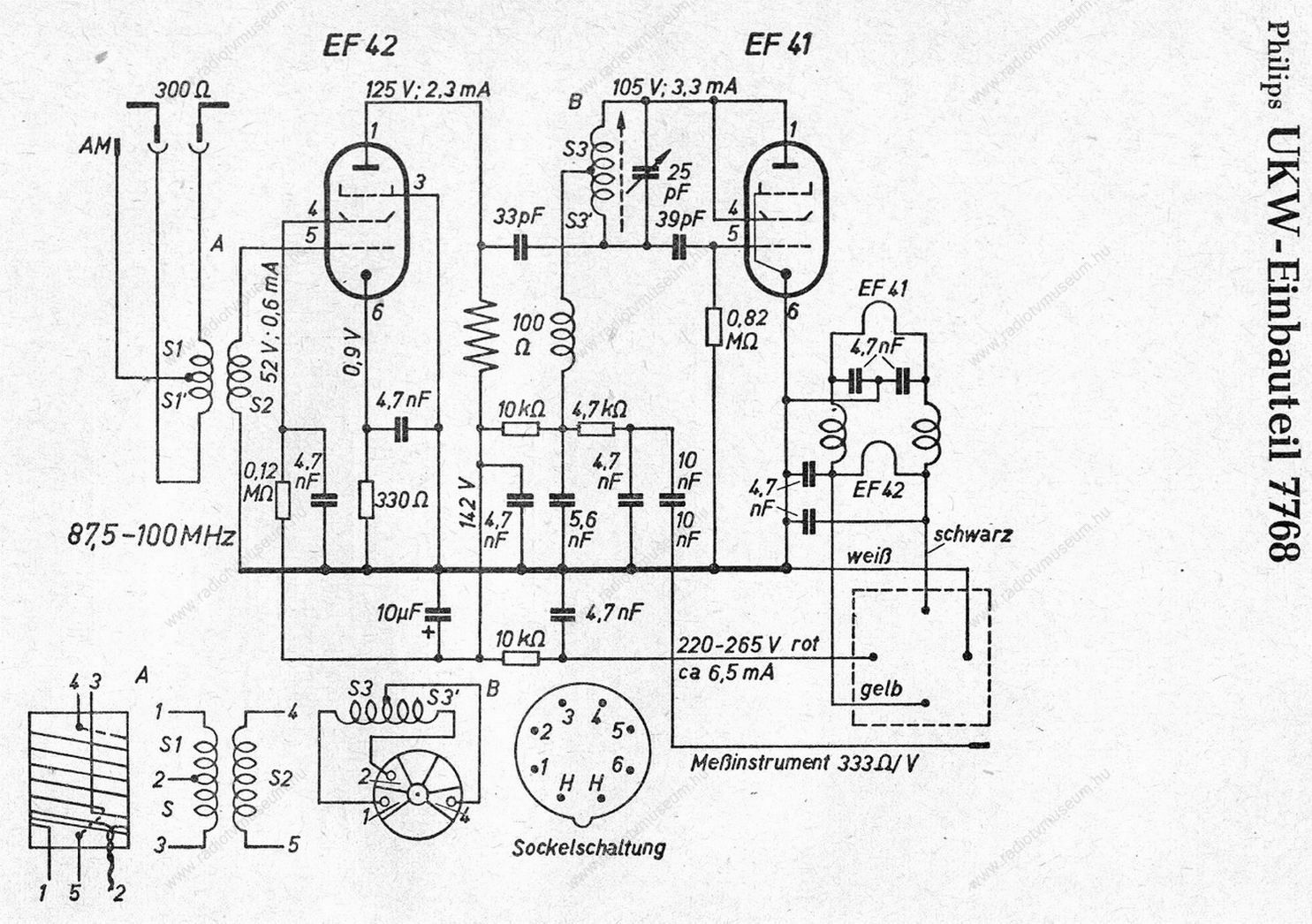

Een webmuseum in Hongarije (prachtige plaatjes!) heeft er zelfs een schema van:
http://www.radiotvmuseum.hu/radioanno/images/szakirodalom/philips/bigimages/PHILIPS%20UKW-EINBAUTEIL%207768.jpg
↓ ah, nog meer. Mooie complete handleiding!
Apart dat de FM band niet verder doorloopt boven de 100MHz. In de sixties liep die van 87.5-104MHz, if my memory serves me well... De Semafoon beeps kon ik nog net horen op de lage kant van de band. Gezien de buistypes is dit een vijftiger jaren model?

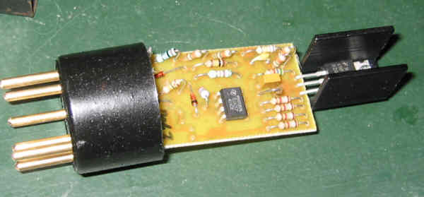

Ook dat kan. Voor mensen die ook zoiets willen proberen heb ik een leuke website gevonden. Het is een fransoos die moeilijke onvervangbare buizen opnieuw bouwt met transistoren of andere nog wel gangbare buizen. Hij kan dan oude anders niet meer te herstellen radio's weer laten werken.
Hier bijvoorbeeld een B2043-A buisje:
http://www.cfp-radio.com/cfp-radio/ersatz/fab-b2043a.html
http://www.cfp-radio.com/cfp-radio/ersatz/PG_HL66A.jpg
Blijkbaar was de 6,3 Volt gloei van de trafo ruim bemeten want 2 buizen extra voeden is toch weer 0,4 A extra.
/slakkenzoutmodus Circa 0.53A gloeistroom 0.2 + 0.33A volgens de link die Arco gaf. De trafo zal wat warmer zijn geworden, blijkbaar werkte het allemaal goed.
FM set in 1950/51
edit: en pas in 1954 werd er FM in NL uitgezonden, in Hulsberg. Philips was er vroeg bij :-)

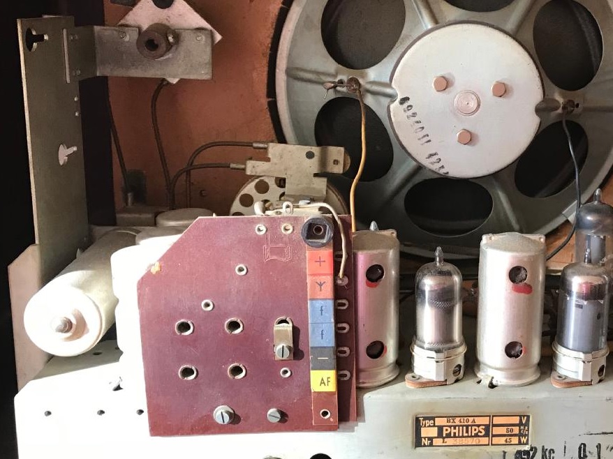

De radio's waar zo een FM7768-module ingebouwd konden worden, hadden een speciaal daarvoor bedoelde aansluiting (de gekleurde aansluitingen) en dan zal de voedingstrafo ook wel voorzien zijn om die extra stroom te leveren.
