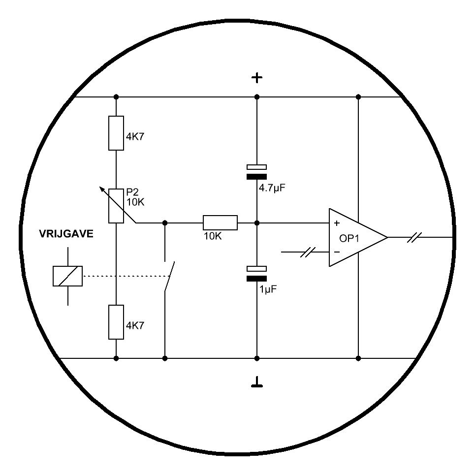

Nu vraag ik me dus af ik heb zojuist even goed deze dc toerentalregelaar bekeken en kan ik dus met de p2 pulsbreedte het toerental af gaan stemmen?
https://www.conrad.nl/nl/h-tronic-dc-toerenteller-module-12-vdc-24-vdc…
nu staat in de nederlandse pdf bijlage laatste pagina de tekening van de module. nu staat er bij U8 + en - zijn deze bedoeld als de ingangsspanning? En m+ en m- de uitgang richting motor/verbruiker?
Nu wil ik dus wel gewoon met een pulsschakelaar het systeem kunnen bedienen maar wordt het aansluiten daarvan nu weer anders aangezien ik dan het relais weg zou hebben en de bedrading en schakelaar niet zwaar wil gaan belasten.

Ja, met P2 stel je het toerental in. Als je de potmeter P2 zou verwijderen, dan kun je met een spanning tussen de 0 en 9VDC de regelaar ook bedienen.
Daar zet je inderdaad de voedingspanning op, die mag tussen de 12 en 24VDC zijn.
Ja, daar komt je motor op.
Je zou het potmeter signaal (P2) kunnen schakelen, daar loopt maar een paar mA dus dat kun je bijv. met een reedrelais schakelen.

Dat kan toch met de H-Tronic, hij hoeft alleen maar de loper van P2 naar de gnd te schakelen. Kan gewoon met een klein reedrelais.
Kan die afstandsbediening alleen een aan/uit signaal geven, of misbruik je die daarvoor, en heeft hij eigenlijk een analoog signaal?
Denk dat zoiets er niet standaard opzit, maar dat kan eenvoudig gemaakt worden via een opamp en een filter.

Ik begrijp hier dus zoals lambiek zegt een reedrelais bij de H-tronic monteren en verbinden met gnd zodat ik de handafstandbediening met uit/aan schakelaar kan gebruiken.
Dat contact zet je tussen de loper van P2 en de gnd, op die manier kun je de motor aan en uit zetten.
SparkyGSX
Als de afstandbediening een analoog signaal kan maken, kun je daarmee dus de snelheid regelen, en niet alleen de regelaar aan- en uitzetten. Als je alleen een digitaal signaal hebt, zou je met een klein signaal relais (persoonlijk zou ik een N-channel MOSFET nemen, maar vooruit) het signaal van de potmeter veranderen.
Ik zou niet de loper naar de ground trekken; als de potmeter op de maximale waarde staat (waarschijnlijk maximale snelheid), zou je daarmee de voeding kortsluiten. In plaats daarvan zou ik juist de kant van de potmeter die niet aan de ground zit onderbreken.
Als alternatief zou je alsnog de analoge ingang van de regelaar naar de ground kunnen trekken, zolang je de loper van die potmeter nog een weerstand in serie geeft, om te voorkomen dat je de voeding zou kortsluiten in het geval dat de potmeter op de maximale waarde staat (of bijna maximaal; in dat geval zou je de potmeter stuk maken).
Op 5 november 2017 18:03:37 schreef Lambiek:
Ik zal de + kant op de potmeter onderbreken Sparky. Ik ga deze week even alle onderdelen bestellen en er even goed voor zitten, Bedankt.
Dat kan prima want er zit nog een weerstand van 4K7 voor.

Ik zou het 5VDC type nemen en een weerstandje van 220E in serie met het spoeltje zetten.
Hier heb je een voorbeeld.
