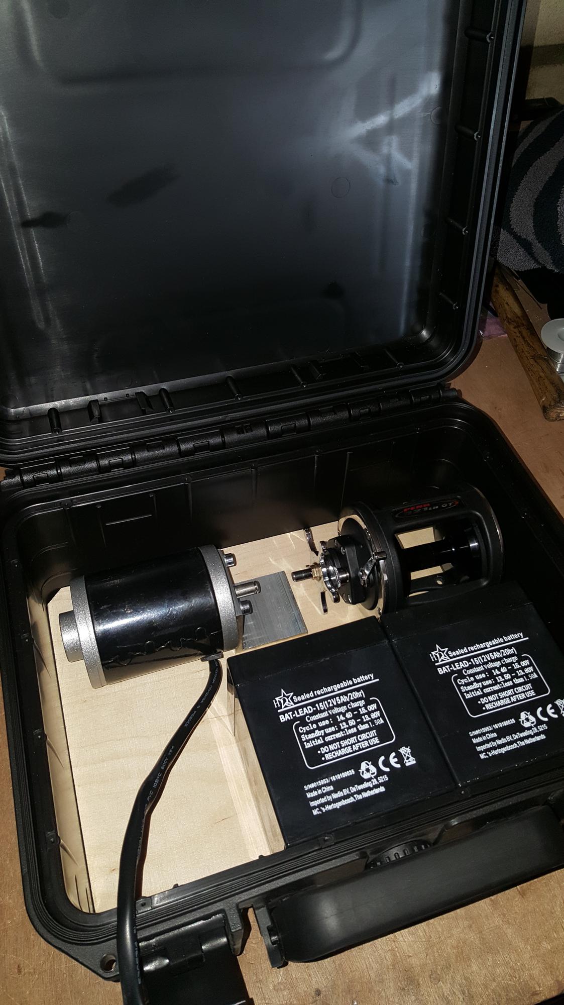

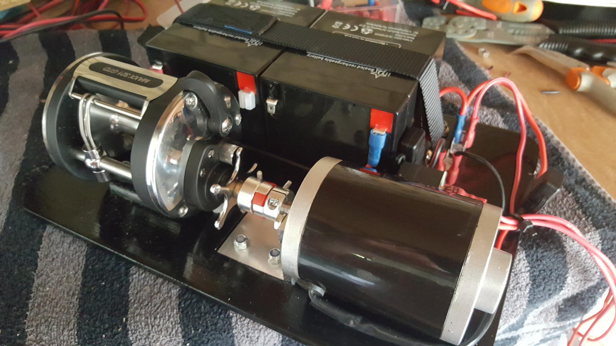

hoi, mensen bedankt voor de vele snelle reacties op mijn vraag!
Ik maak in de hondensport sprintkoffers waarbij honden achter een lijn met roodwit markeerlint jagen over een afstand van 50 en 100 meter. Een soort hazewindhonden renbaan principe.
De lijn wordt opgespoeld door een zeevismolen met tussen de motor en de molen een flexible cnc koppeling gemonteerd. motor wordt gevoed door middel van een 24v volt relais, aangestuurd door een kabel met puls schakelaar. Nu is het echter geen probleem om de snelheid van de motor te regelen nu pulseren we in korte tijd snelle korte pulsjes.
Nu wil ik dus de snelheid en kracht uit de 24v motor halen en vroeg ik me dus af of ik deze motor dus zodanig niet op een 12v systeem kan aansluiten? Ik heb echter wel een keer op het systeem een 12v accu aangesloten en de motor werkt wel minder in snelheid en draait naar mijn mening eigenlijk best goed. Het betreft een motor wat bedoeld in voor electrische steps.
Gr Kevin

Lambiek dank je wel! Ik heb een tweetal foto's gepost met wat ik maak.
Gr Kevin

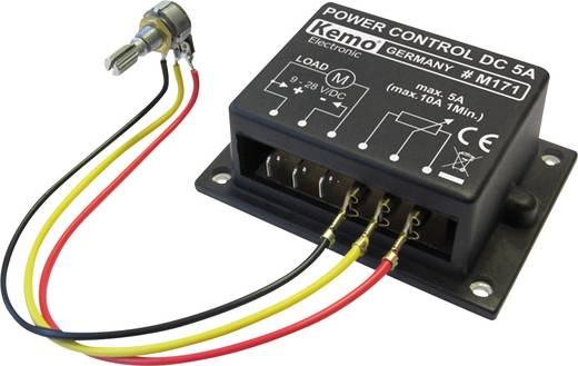

Ik heb zelf gedacht om eventueel een vermogensregelaar na het relais aan te sluiten op de motor. Echter zelf geen ervaringen mee? Iemand ervaringen met een vermogensregelaar?
gr kevin
https://www.conrad.nl/nl/kemo-m171-vermogensregelaar-module-9-vdc-12-v…

Zo'n regelaar zou wel kunnen, maar 5A is wel wat aan de lage kant. Nu verwacht ik dat de MOSFET en vrijloopdiode die daarin zitten veel meer dan 5A aan kunnen, dus waarschijnlijk gaat dat best prima werken.
Als de motor op 12V ook goed werkt kun je het geheel natuurlijk met 12V voeden. Ik begrijp dat je accu's gebruikt voor de voeding? Je kunt er ook voor kiezen om in plaats van loodzuur accu's NiMH te gebruiken, of Lithium-ion. Die laatste hebben het nadeel dat je een wat ingewikkeldere (en daarmee vaak duurdere) lader nodig hebt, en ik zou niet direct iets "goedkoop uit China" vertrouwen zonder goed te beoordelen of het ding veilig is, aangezien die Lithium-ion cellen brandgevaarlijk zijn als je ze mishandeld.
De motor vervangen door een 12V exemplaar, met een enkele 12V accu, kan natuurlijk ook, dan kan hij net zo hard al nu, maar dan gaat hij nominaal 10A trekken; het vermogen blijft immers gelijk. Je zou ook de overbrengingsverhouding kunnen veranderen, waardoor de bestaande motor op 12V ook hard genoeg draait, als je mechanische constructie dat toelaat en de motor nu ruimschoots genoeg koppel kan leveren.
