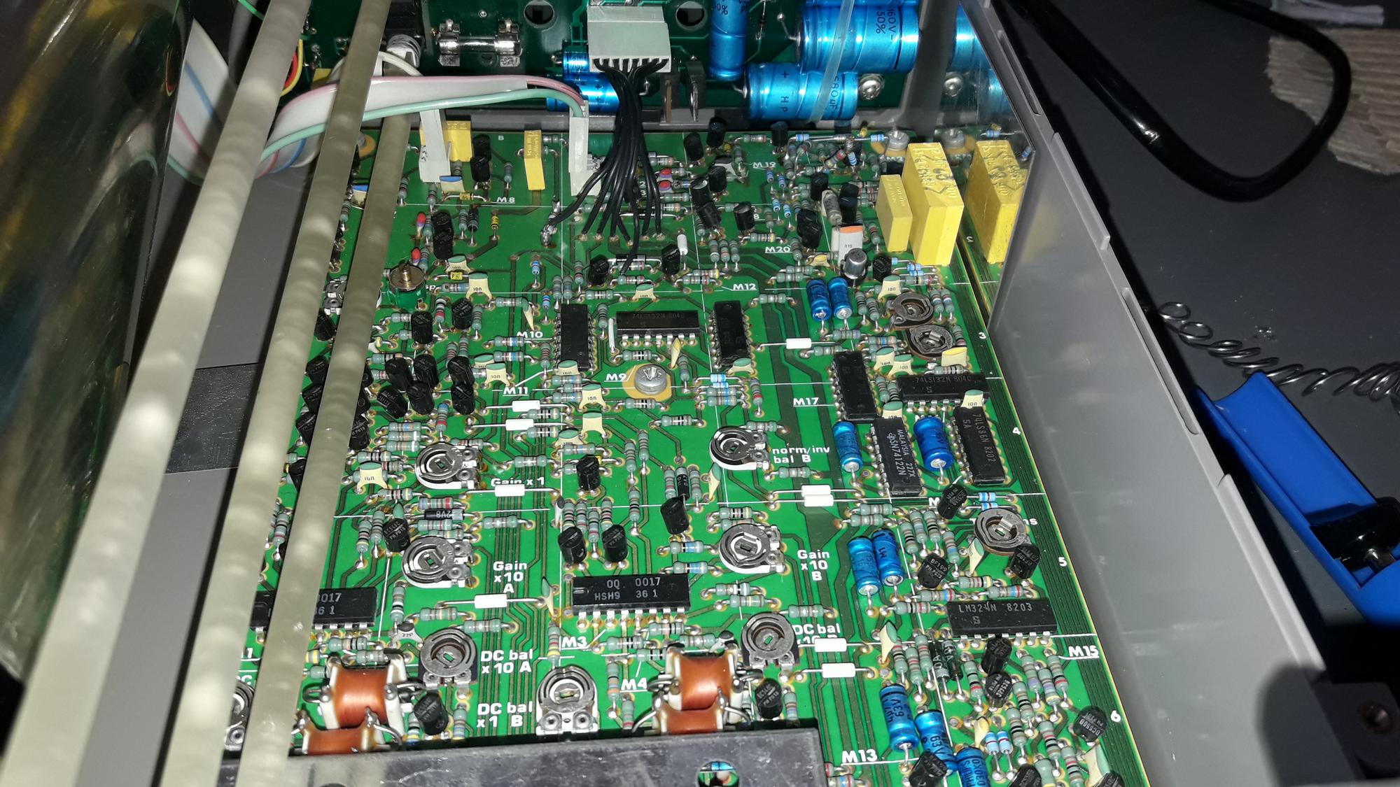

Ik heb het volgende probleem met mijn philips scope namelijk, hij weergeeft alleen een lijn dus hij pakt geen signalen en de verticale lijn veranderen kan niet als ik aan de potmeter draai gebeurt er niks.
Ik heb het volgende al gedaan.
Printplaat waar alle knoppen opzitten volledig doorgesoldeerd.

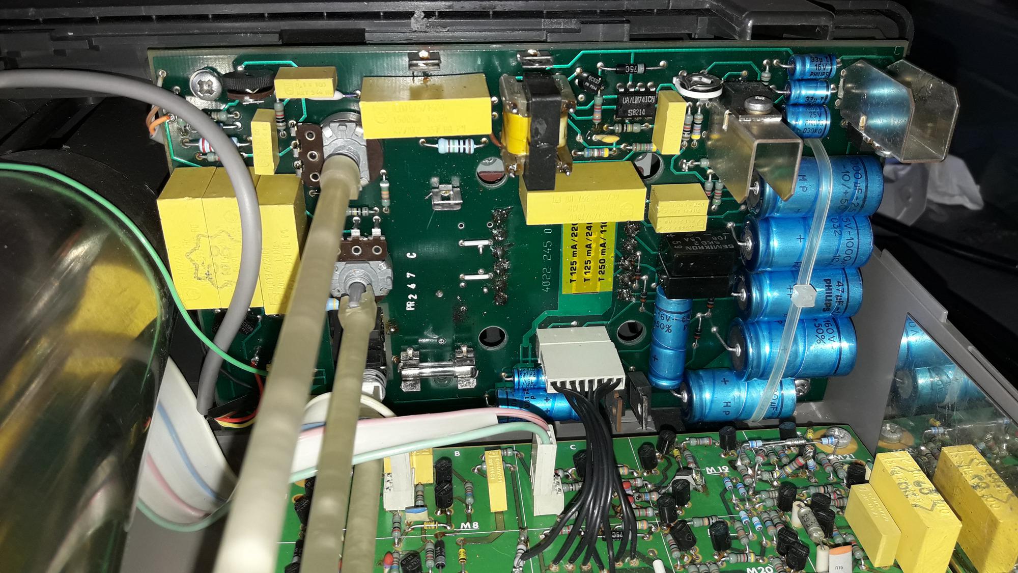

Rifa netcondensator weggehaald was namelijk ontploft.
Iemand die mijn kan helpen?

Je kunt nog wat zaken zoals voedingsspanningen op standaard IC's en de juiste werking van hier belangrijke schakelaars zoals de ADD/A&B controleren met een multimeter, maar daar voorbij is een schema (en mogelijk een tweede scoop) al heel snel noodzakelijk.

Goedenmorgen na wat meten ben ik er achter gekomen dat mijn +18 volt maar 2.5 volt heeft dus eerst ff uitzoeken hoe ik dat kan oplossen.
met de scope uit, eens meten ohms over de 18V lijn, is die waarde laag dan is het wrs simpel te vinden. elco, ic condensator gaar. meet je niet laag dan heb je meer kans op een halfgeleider die pas onder spanning voor sluiting op die lijn zorgt, of de voedingslijn zelf is niet goed natuurlijk, gaan bij lage stroom al onderuit bijv..
Op 5 november 2017 12:33:31 schreef testman:
3.3 Kohm
