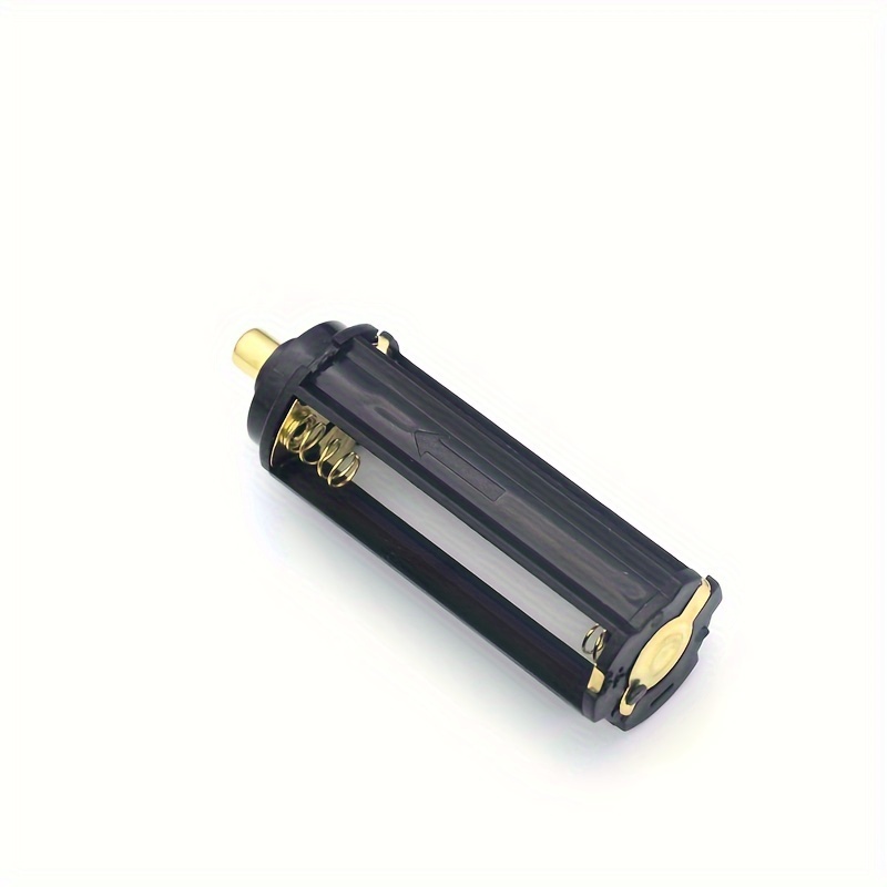

Dit onderwerp doet mij weer denken aan :
losse cellen, "hoge" stromen
Als dat zou kunnen zou dat in dit geval erg handig zijn, alle cellen per stuk testen op capaciteit ed.
Zo doe ik dat al jaren met kleine cellen (AA en AAA) en dat gaat perfect.
Nu zijn dit veel cellen voor langdurig gebruik cq geen hoge stroom per cel, dus dan maakt een houder wel/meer kans ?
Ja, de fabrikanten staan niet te springen om het zo te maken, meer kosten en meer kans op storingen.
Maar toch, het idee blijft mij bezighouden

de stromen zijn te hoog, die houders te lomp om deftig in een accu te steken.
een pack puntlassen is heel makkelijk, een hoop houders aan elkaar solderen is gewoon onzin.
deze AAA houders zijn al ellende, als de lamp vaak knippert en uitvalt, dat ding eruit halen, alle cellen een paar keer doordraaien in de houder en wee erin
zo een 20-30jaar geleden heb ik het ooit gedaan met een compaq laptop. de oude accu eruit (NiMh cellen 12V 2.5Ah)), en 10 houders erin en stak er AA cellen in.
dat werkte, maar bij de minste schok viel die laptop altijd uit.
was veel goedkoper dan een echte laptop accu en kon de cellen wisselen. bms enzo zat er allemaal nog niet in.
heb uiteindelijk een dikke draad aan die accubehuizing gesoldeerd en sloot die aan op een 12V lood accu uit een alarm (7Ah) draagbaar en ging lang mee
Godzijdank niet!
Die batterijhouders met veertjes zijn sowieso al een doffe ellende in consumentenapparaten en meetapparaten (te beginnen bij afstandsbedieningen, rekenmachines, etc.), maar in een electrische fiets is het helemaal vragen om problemen: hoge stromen, veel trillingen, vocht en oxidatie.... zeer, zéér, ZEER slecht idee.
Zoals gezegd, puntlassen is DE betrouwbare methode om cellen te verbinden. Sterker nog, ook in sommige zelfbouwprojecten heb ik gelaste alkaline-cellen gedaan, i.p.v. ze in hun originele batterijhouder gestoken.
Als de cellen in een pack eenmaal 'met elkaar getrouwd' zijn, is het niet de bedoeling dat er na een paar jaar een paar slechte cellen worden verwijderd en vervangen door nieuwe. Die cellen zijn nu 'voor het leven' samen. Samen uit, samen thuis. Nieuw accupack nodig? Dan een pack kopen of bouwen met allemaal nieuwe, gelijke cellen.
Een betrouwbaar accupack voor hoge stromen maak je NIET met houders met veercontactjes.... Puntlassen! Al de rest is prutswerk.
