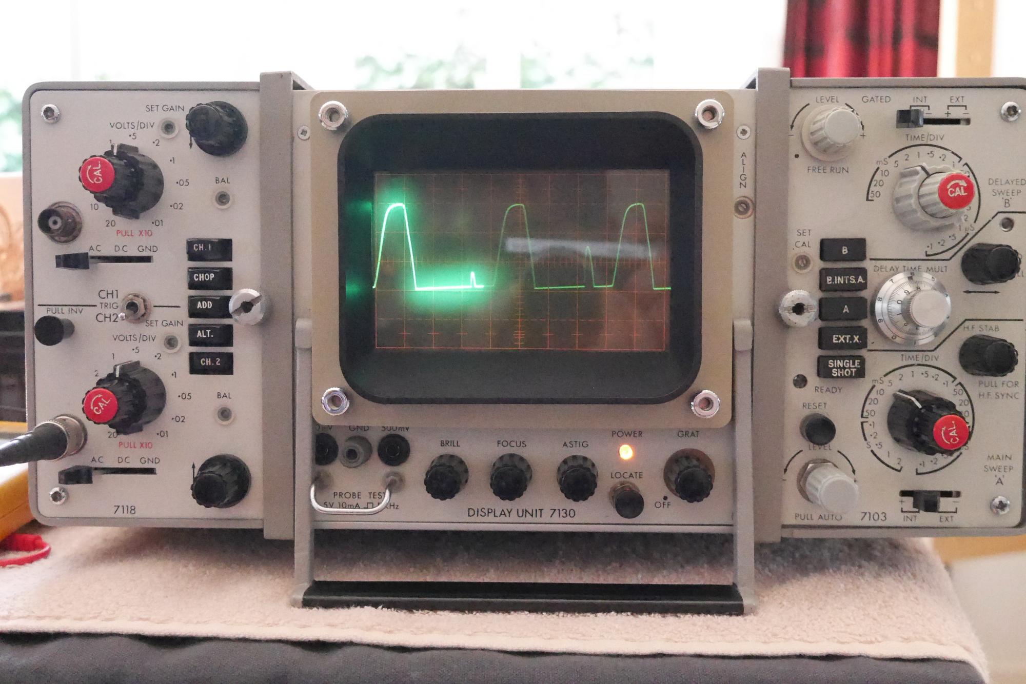

Tektronix 475A
Dat plaatje is van een ander type scope. Mooie scherpe trace! En zoals @ohmpi al zegt, nix aan doen.

BTW Het plaatje toont de regeling van een Ducati Energia alternator regelaar (Graetzbrug met 2 Thyristoren), welke op italiaanse motoren met een single phase permanent magnet Ducati Energia alternator werd gebruikt in de negentiger jaren). Deze regelaars gingen vaak kapot om dat de twee dioden van de graetzbrug zichzelf lossoldeerden (verkeerde mechanische contructie). Later opgelost in een Mk2 regelaar, waarin een betere brug werd gebruikt.
Ben heel benieuwd welk merk en type scope dit is.
Het is geen Tektronix 475A want die ziet er zo uit:
Hij ziet er meer uit als een oude Telequipment scope, maar dan zonder rode knoppen.
De trace is ontzettend scherp zeg !
Edit
Nu ik het goed lees, heb je een Tek 475A gekocht maar je post een plaatje van je oude Dynamco !! Why ???
