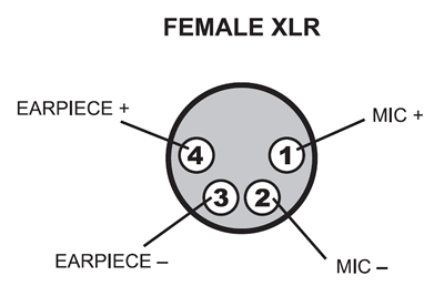

Goedemorgen, ik heb een koptelefoon met microfoon gekocht (Beyerdynamic DT790.28) met een 4-polige XLR aansluiting (female).
Nu wil ik deze geschikt maken voor de computer en uitsplitsen in een stereo mini jack voor geluid en een mono mini jack voor microfoon aansluiting!
Ik dacht ik gebruik een chassis aansluiting waar de kabel in kan en dan splits ik de kabel uit in 2 jack's...
Weet iemand hoe dat moet? Moet je dan de ground dubbel (gecombineerd) gebruiken?

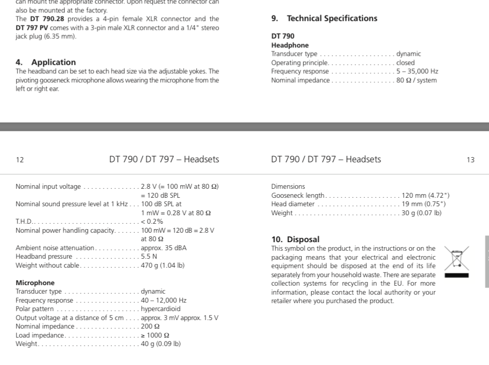

Als ik de manual goed begrijp is de DT790.28 bedoeld voor intercom doeleinden.
Hij lijkt mono bedraad, 80 Ohm met een 200 Ohm dynamische microfoon.
Dit sluit op niet zo goed aan bij "een computer", 32 ohm stero met elektreet microfoon, hoewel het allicht wel werkend te krijgen is.

Nee, gewoon alleen links gebruiken van je geluidskaart en massa voor het geluid en 2 aansluitingen voor je microfoon.
TENZIJ, maar dat weet ik dus niet, je bij de interne bedrading kan. Dit schema maakt niet alles duidelijk, maar wel iets:
https://audiopole.net/univers/Documents/DT790.28-datasheet.pdf
De 4-polig XLR is stereo te maken door in de XLR-plug te splitsen.
De 3-polig XLR uitvoering alleen in de shells zelf.

Misschien kan het schema van @weardguy de zaak verduidelijken.
(klik voor groter)
Als ik dit zo zie, zou ik zweren dat alle benodigde draden in de aansluitkabel zitten, maar dat ze IN de XLR-connector doorverbonden zijn.
Om links en rechts afzonderlijk te gebruiken, zou je alleen de XLR-connector hoeven te verwijderen; dan kun je daarna de aders zelf aansluiten.
Het signaal voor rechts komt dan op de rode draad; dat voor links op de oranje draad; de gemeenschappelijk retourleiding ('massa' voor de geluidskaart) is blauw.
TinusTech
Kijk goed naar de sheet en de schema's.
Je had de variant 790.00 moeten kopen, daar zijn alle draden naar buiten uitgevoerd en die kun je dan in een stereoplug verwerken. Kun je nog ruilen?
DT 790.00 80 Ω, 1.5 m cable, bare ended . . . . . . . . . . . . . . Order # 488.747
DT 790.28 80 Ω, 1.5 m cable, 4-pin female XLR connector . . Order # 488.755
Dat gezegd: de stereo-mono schakeling zit in de plug zoals FET al schreef. Die moet dus omgesoldeerd worden. Aarde van microfoon en telefoon (blauwe draad) gemeenschappelijk. Verzeker je ervan dat het apparaat waar je het op aansluit dat kan hebben.
Als dat niet kan dan moet de plug vervangen worden door een vijfpolige. Dit is een hoge kwaliteit hoofdtelefoon, daar moet dus ook een mooie goedwerkende plug aan en geen geknoei met losse draadjes.
De aarde van de microfoon moet niet gemeenschappelijk met die van de telefoon, en dat zou ik ook niet doen. De microfoondraden gaan immers straks naar een aparte 3,5mm-plug. Naar die microfoonplug gaat dan dus groen (signaal), en geel+afscherming (massa van de microfoonplug).
Naar de (eveneens 3,5mm) telefoonplug gaat rood (rechts), oranje (links), en blauw (massa van de telefoonplug).
Maar inderdaad, als je kunt ruilen hoef je niet te knippen, en misschien scheelt het ook nog een beetje in de prijs omdat die XLR er dan niet bij zit. Het valt te proberen.
