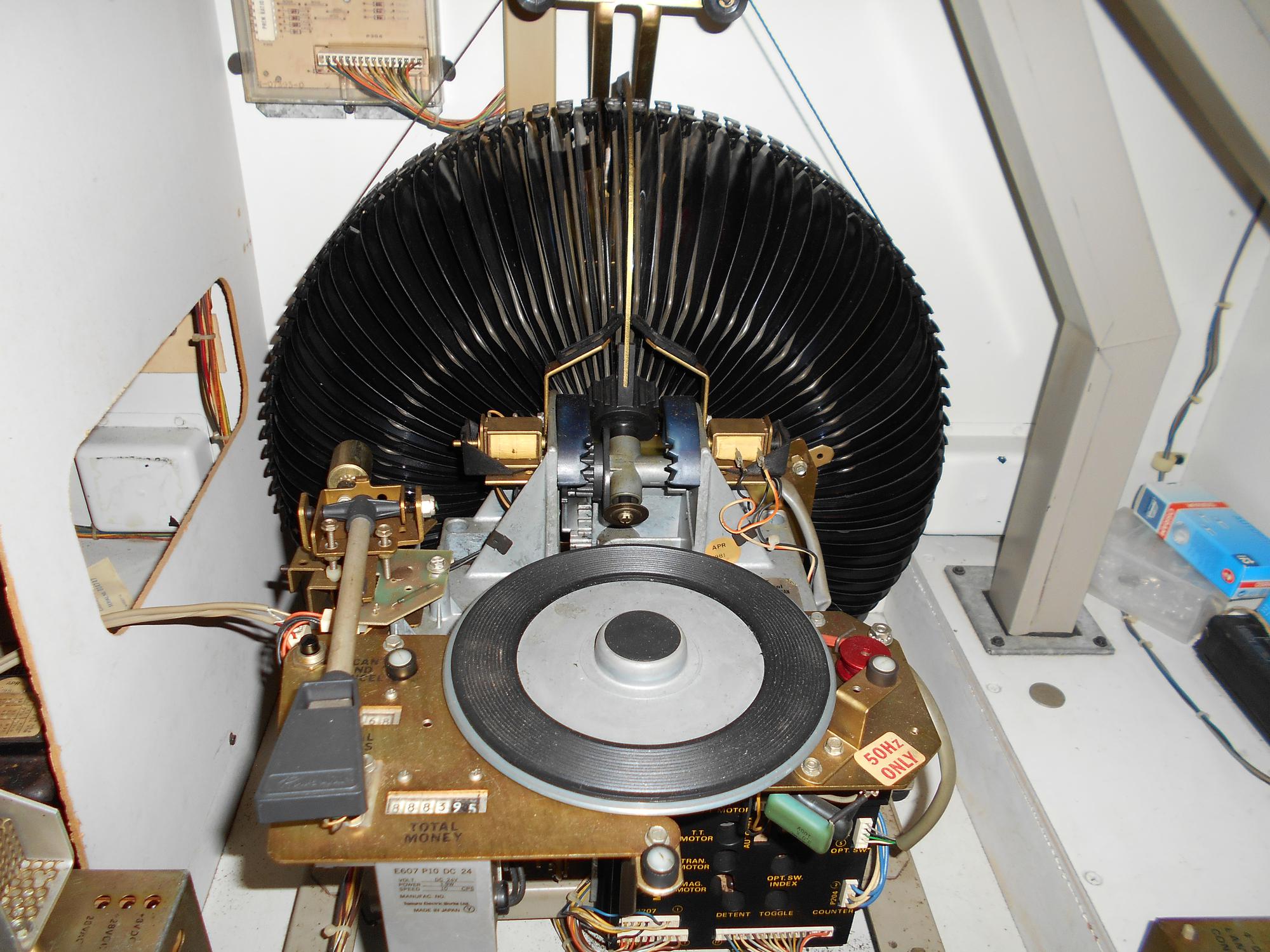

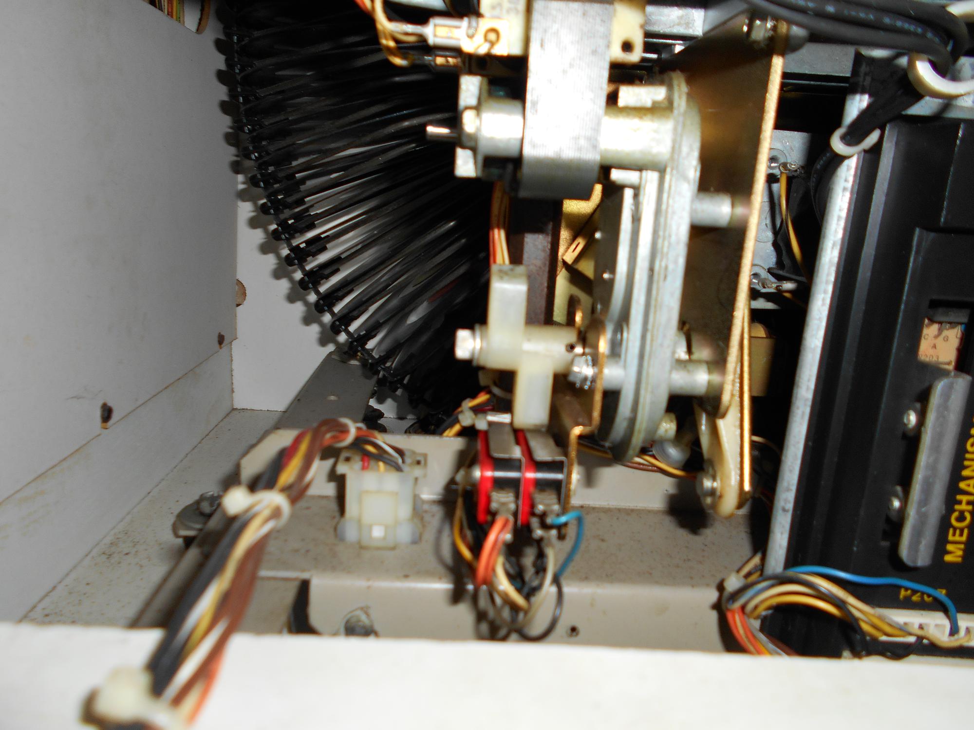

Ik kreeg onlangs een vraag over een heuvelbij dit toestel.De fout is namelijk dat de platentrommel constant blijft doordraaien.Iemand die enige ervaring heeft met dit toestel,omtrent dit defect?
Hierbij enkele foto's,
Ver willy
normaal als de arm in de kern loopt zou deze moeten stoppen, tikt ie een schakelaartje niet meer aan? gezien de leeftijd kan het iets in de richting van vuile schakelaar of voeding ivm droge elco's zijn. net zo goed als een halfgeleider die kapot is.

De plaatkeuze wordt gedaan rechts onder in de jukebox, waar door een hamer(tje), een pin wordt geslagen in de keuzeschijf, waar bij de volgende doorgang van de draaiende dit doorgeslagen pinnetje wordt gedetecteerd (vb h1)
Dit lijkt ingewikkeld en is ook zo.
