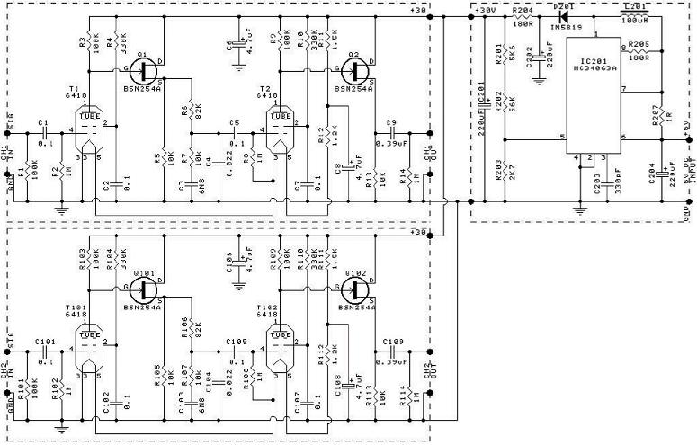

Maar voor zelfbouwers en kommentaar van de geleerden hier het schema: (Dat willen we toch allemaal zien hier nietwaar?)
http://diyaudioprojects.com/Tubes/6418-Tube-Phono-Preamp-Kit/6418-Tube-Stereo-RIAA-Preamp-Kit-Schematic.jpg
Maar sneller en makkelijker is gewoon het CO schema nabouwen.
https://c1.staticflickr.com/3/2928/33850730406_2d7ac0e8ca_z.jpg
Modificatie: R11 en R12 47 Ohm ipv. 1k. Er valt dan ca. 0,3V over deze weerstand. C9 en C10 kan naar 100uF/25V met een diameter van 5mm past het aan de bovenkant van de print. C2 en C7 kan een keramische C zijn, past dan mooier op de print maar een Styroflex C van 100pF (2%) is kwalitatief beter, past met de kabel ingangs-capaciteit (90pF/m) goed met de Philips GP elementen.
In het correctie circuit en de versterkers gebruik ik MKP 2,5% Ctjes (uitgezocht) en MF weerstanden van 1%.
OPA2134 ipv de NE5532. Hoormatig beter waarschijnlijk door de snellere slew rate en erg lage THD.
Het CO schema is de maximaal simpel aanpak. Heel basic, ook wat klank betreft.
Niet te vergelijken met de Pro-tube SE II, ook niet wat prijs betreft overigens.

In die Dynavox wordt het buisje enkel als (uitgangs!) versterkertrapje gebruikt. Is dan vooral een commerciele keus?
Bij veel eenvoudige RIAA versterkertjes zie je de opamp veel capaciteit aansturen. Daar is bv de OPA2134 niet echt geschikt voor (zie spec sheet). Bij de NE5532 is dat wat beter. Een 2-opamp schema zoals van Rod Elliot met passieve hoog-af is al veel beter.
Kan men de OP2134 ondermeer vervangen door een NE5132? dit in verband met capaciteitprobleem.
OPA2134 en NE5532 zijn pin compatible maar inderdaad soms is er een kleine 22pF capaciteit nodig voor de NE5532 of NE5534 (enkele opamp uitvoering zoals in de TPR-2 / -3 RIAA gebruikt wordt, hier C8.)
Dynavox TPR-3: hierin zitten twee triode buizen (L+R kanaal) voor het signaal naar lijn niveau te brengen en met een selector voor 5 input signalen waarvan er 1 dus de RIAA Phono MM-MC betreft. Als je de Chinese buizen 6N3 vervangt door G.E. JAN triodes met militaire spec, waarvan er vele voor weinig geld in omloop van zijn heeft deze voorversterker die ik twee jaar geleden heb aangeschaft voor Eur. 199 echt prima specs en in prijs kwaliteit een groot luistergenot.
Mbt. Rod Elliot:
Een uitstekend twee traps RIAA ontwerp. Hij geeft overigens in het artikel aan dat de OPA2134 en NE5532 bij zijn toepassing 1:1 uitwisselbaar zijn.
Omdat zijn ontwerpen alleen met te bestellen PCB's uit Australië te maken zijn, loopt het bedrag toch flink op, maar goed de man moet natuurlijk nog ergens aan verdienen.
Ik doelde op de capacitive belasting aan de uitgang van het IC, niet de compensatie. Dit is bij enkelvoudige opamp schakelingen vaak in de orde van nF, wat bij 1x versterking 35% (of meer) overshoot oplevert. Door gebruik van passieve correctie in een 2-traps RIAA zoals bij Elliot is de effectieve uitgangsbelasting veel lager, er zit een vrij grote R in serie met hoog-af C.
http://sound.whsites.net/project06.htm
Het betreffende artikel van Rod Elliot, ook de verwijzingen met de capacitieve afsluiting van de input is verhelderend. Bij Philips GP elementen dient deze <250pF te zijn. Op deze oude draaitafels (ik heb een aantal modellen tot 1978) zit een DIN stekker met 1,2m kabel die iets meer dan 100pF capaciteit geeft. Samen met een Styroflex van 100pF op de input heb je een mooi recht doorlopende RIAA correctie. Omdat ik er boven twee heb is het CO ontwerp in Duplo gemaakt en als boven te zien is, netjes in een TEKO kastje ingebouwd. Ik heb de schakeling met beide OPAMPs getest: NE5532 en OPA2134. De laatste klinkt net iets lekkerder. De OPA2134 is wel Eur. 2,25 duurder maar goed in vergelijking met andere kosten natuurlijk nog heel weinig.
