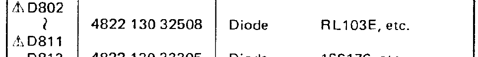

Ik heb op het internet gekeken naar De diode RL103E 4822 130 32508 maar is,
niet meer te vinden.
Is er hier een vervanger voor diode RL103E.
Bandje 66.
1N4002 t/m 1N4007 is bruikbaar.
RL103E is een general purpose 1A 200V diode.
4822....etc is een productiecode en verder niet van belang.
