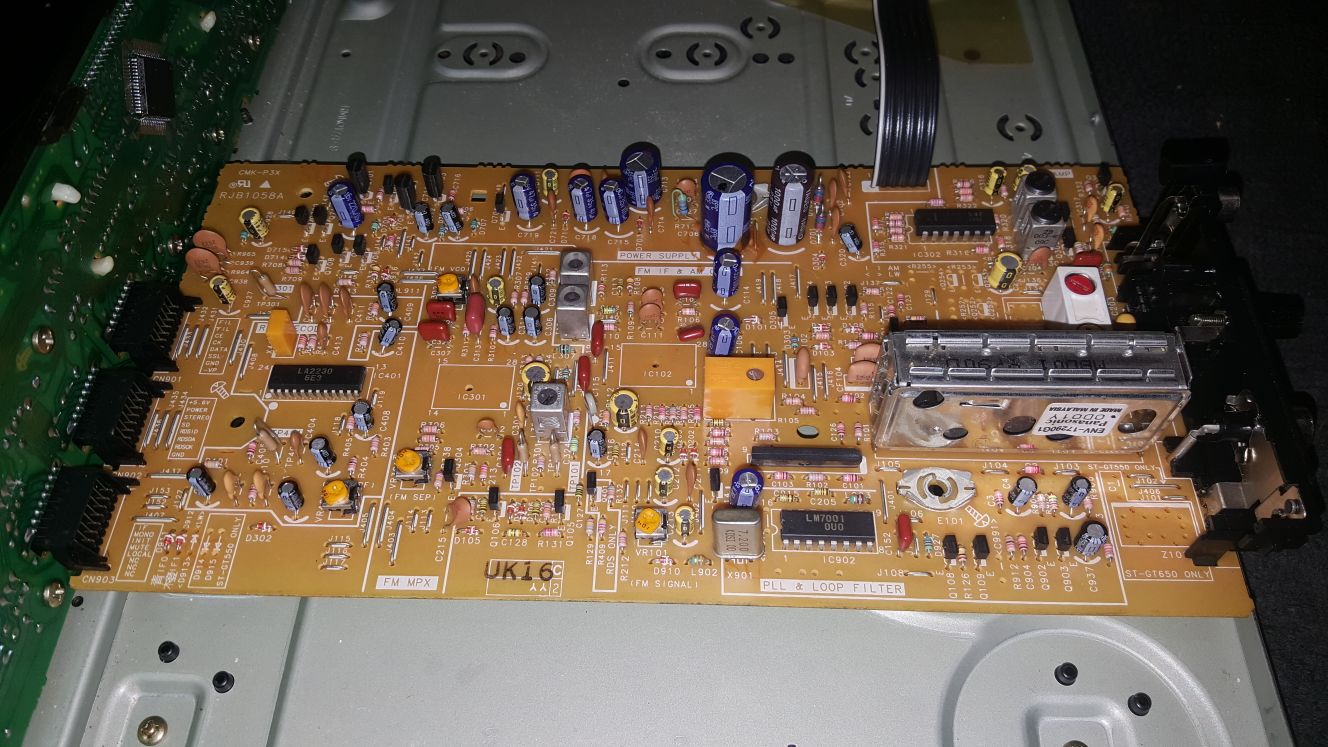

Ik heb een probleem met een Technics ST-GT550 Tuner zodra ik hem aanzet en op bijvoorbeeld 103.8mhz zet (radio10) hoor je alleen een hoge/fluit of piep toon (geef het een naam) (heel in de verte hoor je radio10) zodra ik hem op 103.75 zet of 103.85 hoor je ruis en radio10 maar dat krijg je nooit goed. Automatisch zoeken dat kan ik al helemaal vergeten. Maar aangezien mijn andere Technics ST-GT350 wel gewoon werkt met dezelfde antenne en locatie(schuur) ligt het probleem toch echt ergens binnenin.
Wat heb ik gedaan om het proberen te verhelpen?
1. (1 op de foto) ik heb de discriminator (volgens mij heet dat zo) groot zilver blokje omgewisseld van de ST-GT350 naar de ST-GT550. dit mocht niet baten en het blokje van de 550 werkt gewoon prima in de 350.
2. (2 op de foto) een 2200uf 16v en een 1000uf 25v condensator vervangen, dit mocht ook niet baten.
3. als laatste heb ik de antenne op de printplaat en audio uitgang opnieuw gesoldeerd.
Maar niets heeft geholpen en ik zou zo 123 niet weten waar ik dan moet kijken of welk onderdeel kapot is.
Hopelijk kan iemand helpen die er meer verstand van heeft.
Elke reply word zeer gewaardeerd.
Alvast bedankt!
check eens de FM detectie afstemkring
een van die kleine vierkante spoeltjes , je kan daar aan regelen,maar heel voorzichtig (oorspronkelijke positie aanduiden) kijken of de afstemming niet betert . als daar wat aan scheelt( meestal de inwendige capaciteit)mute het geluid meestal en komt er totaal niets uit het toestel.
als je kan probeer eerst het toestel in mono te schakelen en kijk eens of dat een verbetering geeft.
fluittoon met zulk toestel nog niet voorgekomen.
FM detectie spoeltjes bij pioneer en akai na verloop van tijd wel veel voorkomend, maar dan komt er meestal geen geluid meer uit het toestel.

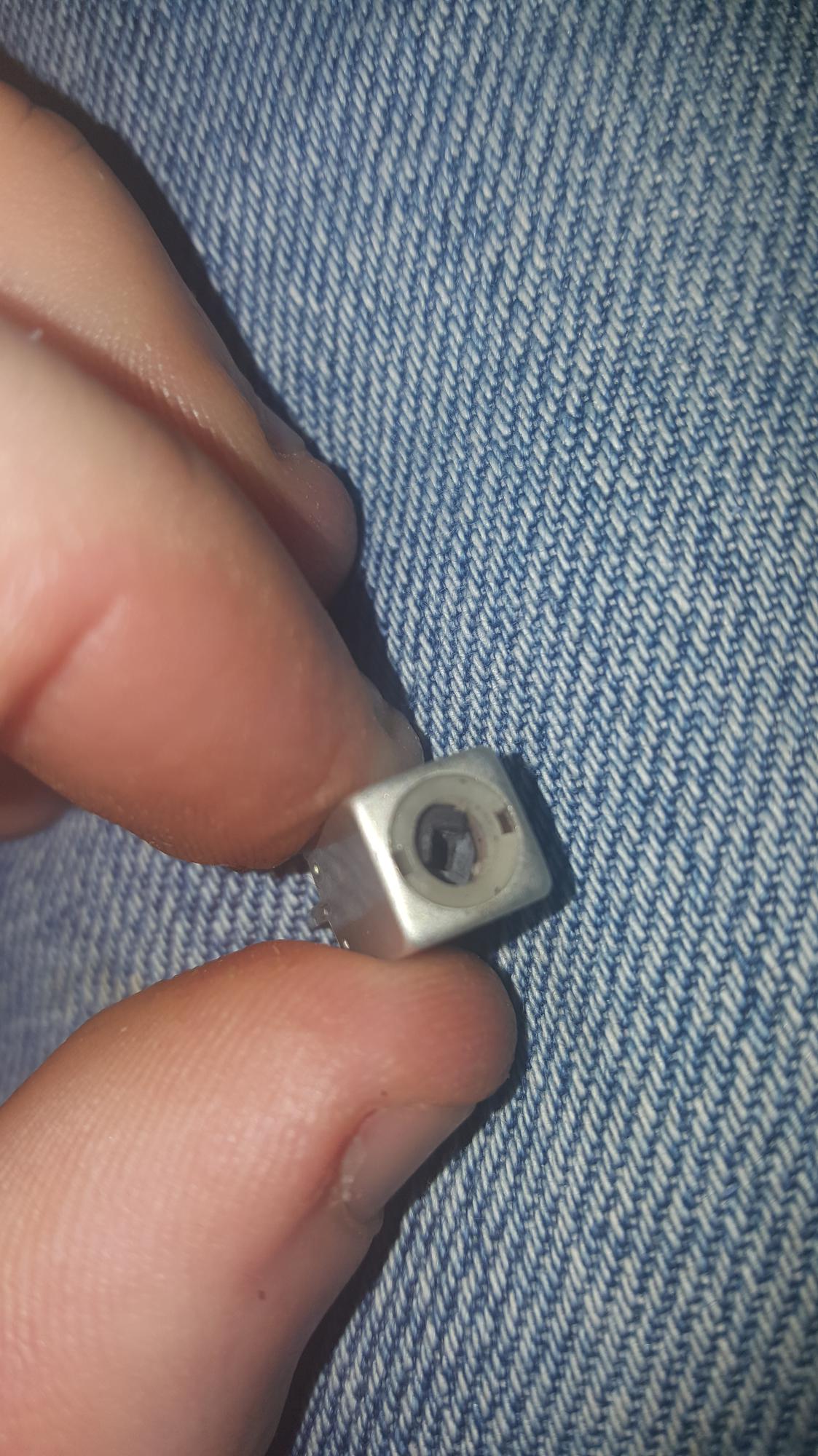

je dient wel de juiste waarde te nemen, is een instelbare spoel. de schroef is van ferriet dus daar gebruik je normaal kunstof gereedschap voor.
Of keramische trimmers ,maar dat is nergens meer te koop.
Hieronder\Plastic koffieroerstokje afvijlen.

Heb je de kern kapot gedraaid?
Misschien kan je hem er via de onderkant uitdraaien en vervangen door een andere kern.
Maar zoals testman als schreef gebruik een kunststof tooltje.
Heb je dat niet neem dan een sate prikker en vijl er een platte kant aan.

Kapot draaien van kerntjes gebeurt in de meeste gevallen doordat het gebruikte gereedschap niet in het kerntje past.
Vooral als de schroevedraaier te klein is wordt heel veel kracht uitgeoefend op de zijwanden van de sleuf, waardoor het brosse kerntje in tweeën splijt.

Bedankt voor de antwoorden, nadat ik vannacht gelezen had over het instellen heb ik natuurlijk met mijn slaperige hoofd gedraait eraan en inderdaad hij brak in stukken (zie foto) maar nu heb ik er dus 1 van mijn kenwood tuner erin gezet en het reageert allemaal. Een stuk beter. Ik weet dus niet of de waarde wel klopt. Hoe kom ik daarachter? Ik heb een kunstof draaiertje gemaakt en dat werkt prima op de spoel van kenwood (zie foto)
wrs is de spoel zelf niet stuk, maar veroorzaakt een gare condensator in de spoel oscillatie. verlopende condensatoren in de trimspoel is een bekend probleem bij 90's tuners.
T102 = FM mono distortion adjust
T101 = FM Voltage offset(0 mV) adjust.
Beide spoeltjes hebben een intern C tje.
Als het spoeltje wat je VV hebt niet het zelfde nummer heeft gaat het niet lukken denk ik,maar het is het proberen waard natuurlijk.
https://elektrotanya.com/technics_st-gt550.pdf/download.html
