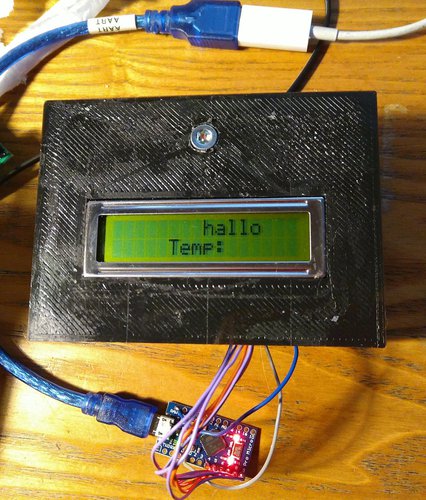

Met een Micro (32U4@16MHz) op een 16x2 LCD laat het zich hier niet direct reproduceren. Ik zou wat verdere tests doen om te kijken waar het hem in zit.
 * LCD test
#include <LiquidCrystal.h>
LiquidCrystal lcd(4, 5, 6, 7,8, 9);
void setup() {
    lcd.begin(16,2);
    lcd.clear();
void loop() {
    lcd.setCursor(8, 0);
    lcd.print("hallo");
    lcd.setCursor(5, 1);
    lcd.print("Temp: ");
Geeft:
Ik gebruik het RW signaal altijd bij een ATmega. Ik schrijf dikwijls custom karakters naar het display. Op 20MHz nog geen problemen gekend.
