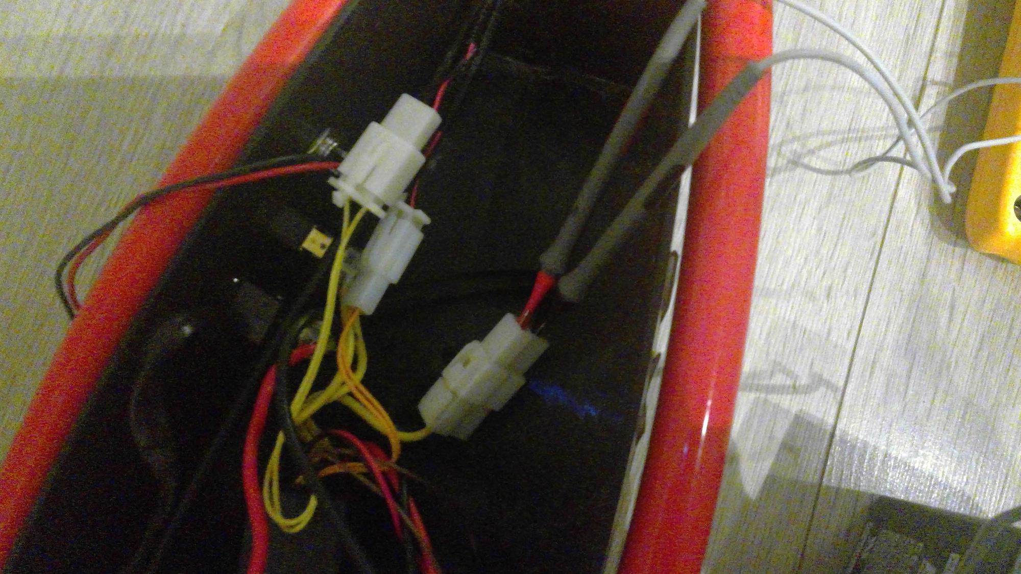

Ik meet 24v op de accu's. Als ik de motor los haal van het kastje meet ik 24v continue op de output van het kastje, als ik de rem in knijp valt deze naar de 0v. Als ik de motor weer koppel en nog een keer meet dat meer ik de waarde 0v.
Zijn de accu's gewoon dood? want de motor draait niet.
Als ik de motor loskoppel en mijn multimeter koppel moet ik toch 0v zien, en als ik gas geef 24v?

Ik heb de accu getest, en als ik gas geeft blijft die op 25,19v staan, je ziet hem heel erg langzaam een beetje aflopen, ook als ik geen gas geef.
Ik hem de multimeter met de motor aangesloten, en deze blijft 0v geven. Ook als ik gas geef. Kan ik er daarom vanuit gaan dat het relai(zwarte kastje kapot is). kan deze worden gemaakt?

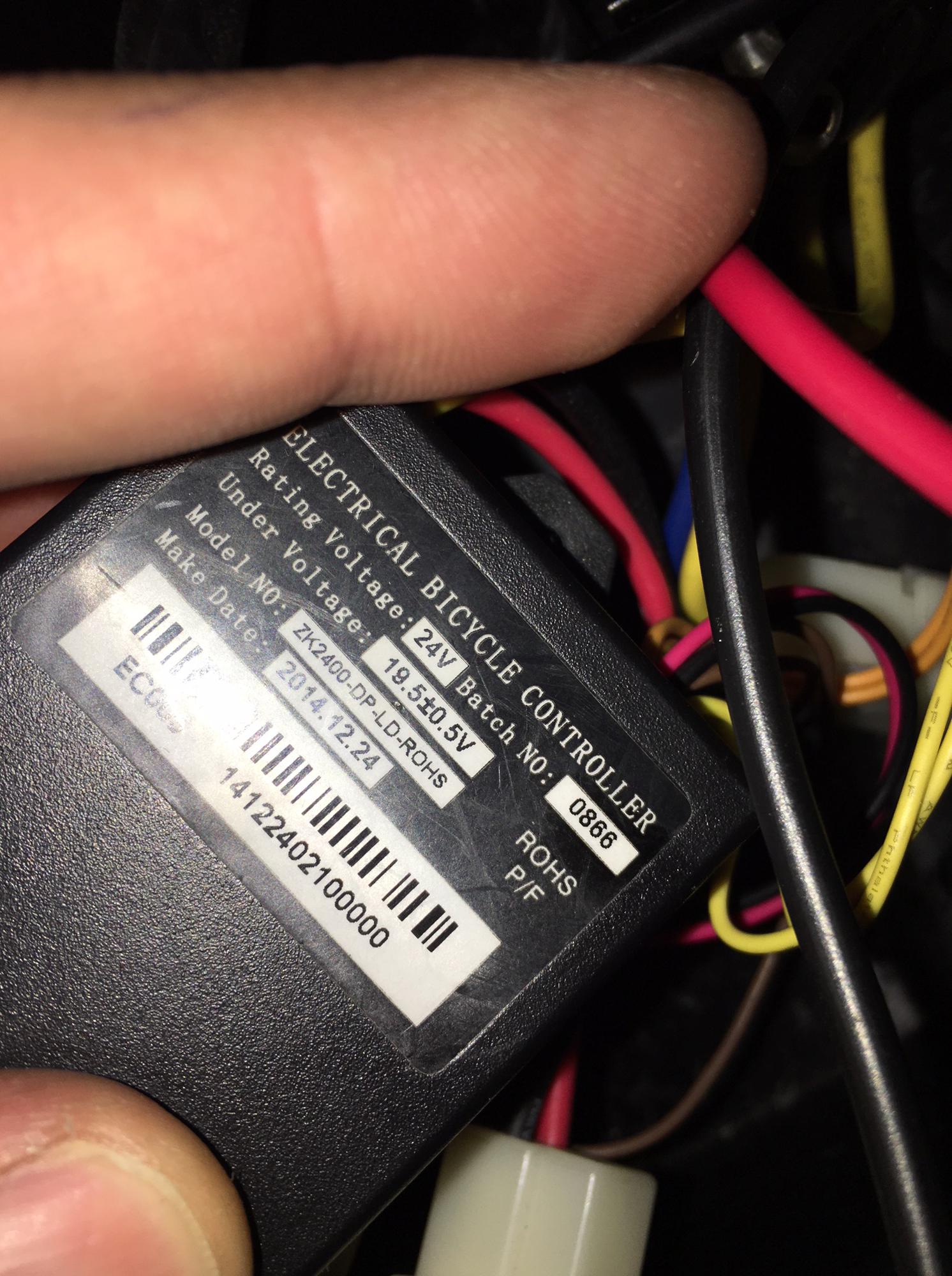

Type en merk kunnen al helpen.
Foto's van de inhoud van het zwarte kastje waarschijnlijk ook.
Thanks voor jullie hulp heren en dames,
Type zk2400-dp-ld-rohs

Uit de manual van een Razor E100 (zelfde controller):
The E100/E125/E150/E175 must be traveling up to 3mph before motor will
engage. Kick start up to 3mph while applying the throttle to engage motor.
