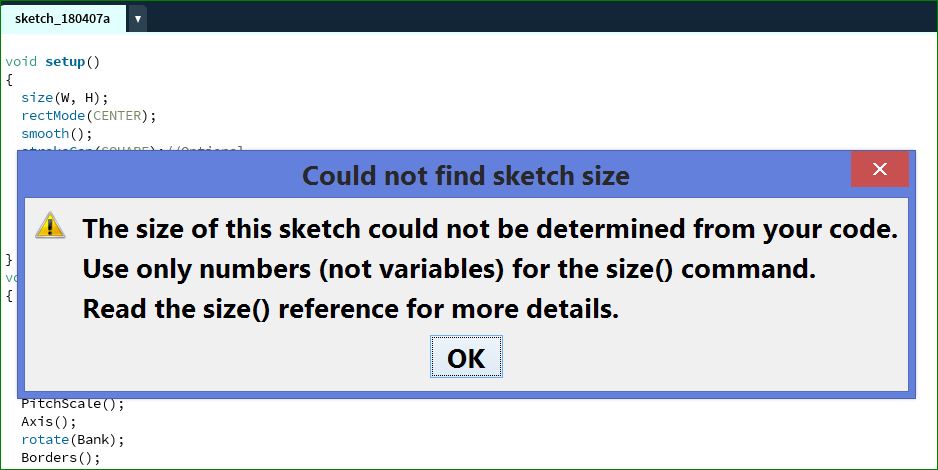

Hallo;
Ik ben met een sketch bezig voor een kunstmatige horizon,maar ik krijg telkens een probleem melding, zie bijlage.Kan iemand mij vertellen wat deze melding inhoud. ;(

Het is inderdaad regel 33 printin functie .hier de code van de Sketch.
c code:

Als ik de sketch open, krijg ik eerst deze mededeling,misschien een aanwijzing.

Verkeerd inspringen, omslachtige tussenvariabelen en dan weer de vers verhakte data op dezelfde manier uitprinten als hoe je hem ontving.
Verander:size(W, H);
In : size(1400,700);
[Bericht gewijzigd door K7Jz op zondag 8 april 2018 23:16:57 (96%)

De vierkante haakje in de geposte code staan er teveel.
In Processing 3 (mijn versie 3.0) krijg je inderdaad de foutcode.
In Processing 2 (mijn versie 2.2.1) werkt de code wel, krijg je horizon en kompas te zien. Mooi!
Er moet wel tenminste 1 seriële poort aanwezig zijn.

Wat ik ook verander in de Sketch, maakt niets uit ik kom gewoon niet verder omdat deze melding noch steeds verschijnt.Wat betekend deze melding??

Die melding betekent dat je moet doen wat ik eerder zei:
Het ziet er allemaal heel krakkemikkig uit. een "Command" die geen variabelen snapt maar wel nummers is uiterst verdacht. Het lijkt erop alsof je met een systeem/library werkt die niet heel vakkundig is opgezet. Het hoeft niet erg te zijn, maar weer erop bedacht dat ik elke regel wel rare fouten kunnen zitten.
ik heb de bril noch eens opgepoetst :+ En de (W,H); veranderd in(1400,700); en inderdaad dan krijg ik een leeg scherm te zien met de mededeling, Sketch 180407a (reageert niet).Ik denk dat dit voor mij te hoog is gegrepen,met mijn Kennes hier over, en wat er pressies bedoeld word gaat mij te ver, erg jammer dat dit niet aan de praat is te krijgen. :'(
Mvrgr Bert
