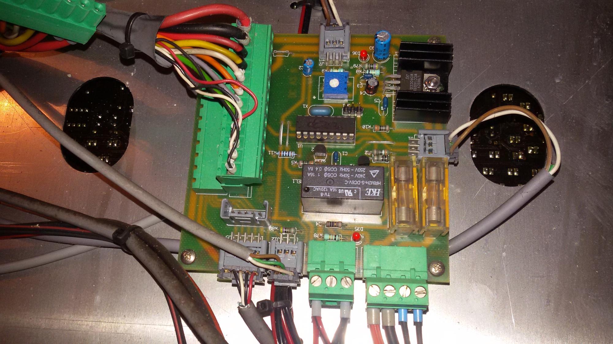

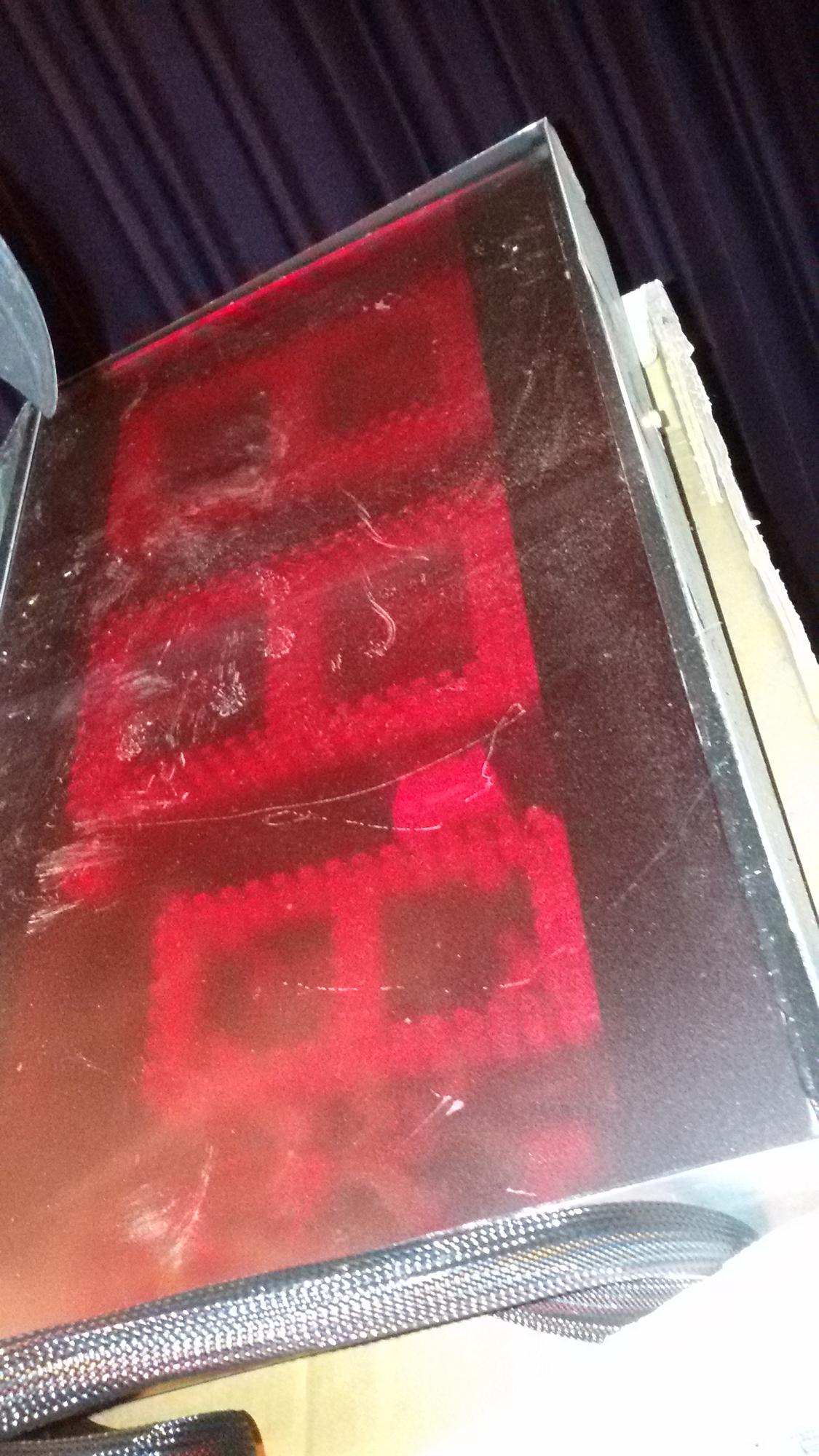

Ik heb een leddisplay (benzineprijs vermelding) gekregen, die ik heel graag bij kinderen op school zou willen gebruiken. Als teller of als standenbord (ik heb er 2) Echter de firma Distab bestaat niet meer... Model PV20.15R . Wie kan mij op een of andere manier hierbij helpen? Of wie heeft er ervaringen met dit soort leddisplays?
Ik hoop echt dat ik deze weer in gebruik kan nemen, the kids natuurlijk

Een paar duidelijke foto's zouden enorm helpen, van aansluitingen en logic bv.
Klinkt als een leuke uitdaging in reverse engineering.
Wat shiptronic al schrijft, fotos maken van zoveel mogelijk details.
Hoe zien de aansluitingen er uit.
Wat zit er in het display?
Zoveel mogelijk nummers van chips en andere componenten uitzoeken en de datasheets bij elkaar zoeken.
Daarna een basis blokdiagram opzetten hoe het mogelijk zou kunnen werken en dan beginnen met een nieuw schema op zoeken.
Als je er een manual bij hebt is daar ook vaak wel nuttige informatie uit te halen.
Kijk wat er op dit gebied aan andere leveranciers zijn, mogelijk is het type display of de aansturing ook bij andere leveranciers in gebruik. Is het gestandaardiseerd?
Als er nog leven in zit als je er spanning op zet, dan kan je meten wat de spanningen zijn op de LEDs en met een scoop wat kijken naar de stuursignalen.

John,
Ik heb even je email adres weggegomd, spam bots vinden dat namelijk erg fijn als je dat zo plaintext in een post neerzet.
Als je in je profiel een vinkje zet om je email zichtbaar te maken dan staat het spam-veilig.
Om op je vraag terug te komen ... wat is het type nr van het ic met die pen krabbel er overheen ?
Gezien aantal pinnetjes en kristalplaatsing i.c.m. ouderdom print waarschijnlijk een PIC 16C84 of 16F84(a)...
Er zit waarschijnlijk ook nog wat logica op het display zelf. Als je goed kijkt in een van de gaten waar je het display zelf ziet, zie je de pootjes van een ic. Ook gaan er maar 4 kabels naar het display. 2 keer een voeding (rood/zwart en zwart zwart) en twee stuurleidingen (Een vier aderig en een twee aderige). Dit is te weinig om het display direct aan te laten sturen. (Alhoewel BCD-Code en Digit select zou kunnen, maar dit acht ik onwaarschijnlijk)
Ik heb zelf ontdekt dat licht uit een leddisplay krijgen, over het algemeen vrij simpel is. Maar wat dan ? Dat is de vraag die veel moeilijker is.
Bijvoorbeeld: heb je al duidelijk nagedacht over hoe je het display wilt bedienen ? Drukknoppen tabloid ? Internet ? Mobiel ? En ook niet onbelangrijk: wat wil je nu precies laten zien ? Telling ? Tijd, in seconden minuten of uren? Random nummer? Disco (random leds aan en uit) ? En veranderd deze functie ? (Vandaag telling, morgen tijd ?) Hier moet je over nadenken en heb je nodig om een aansturing te verzinnen.

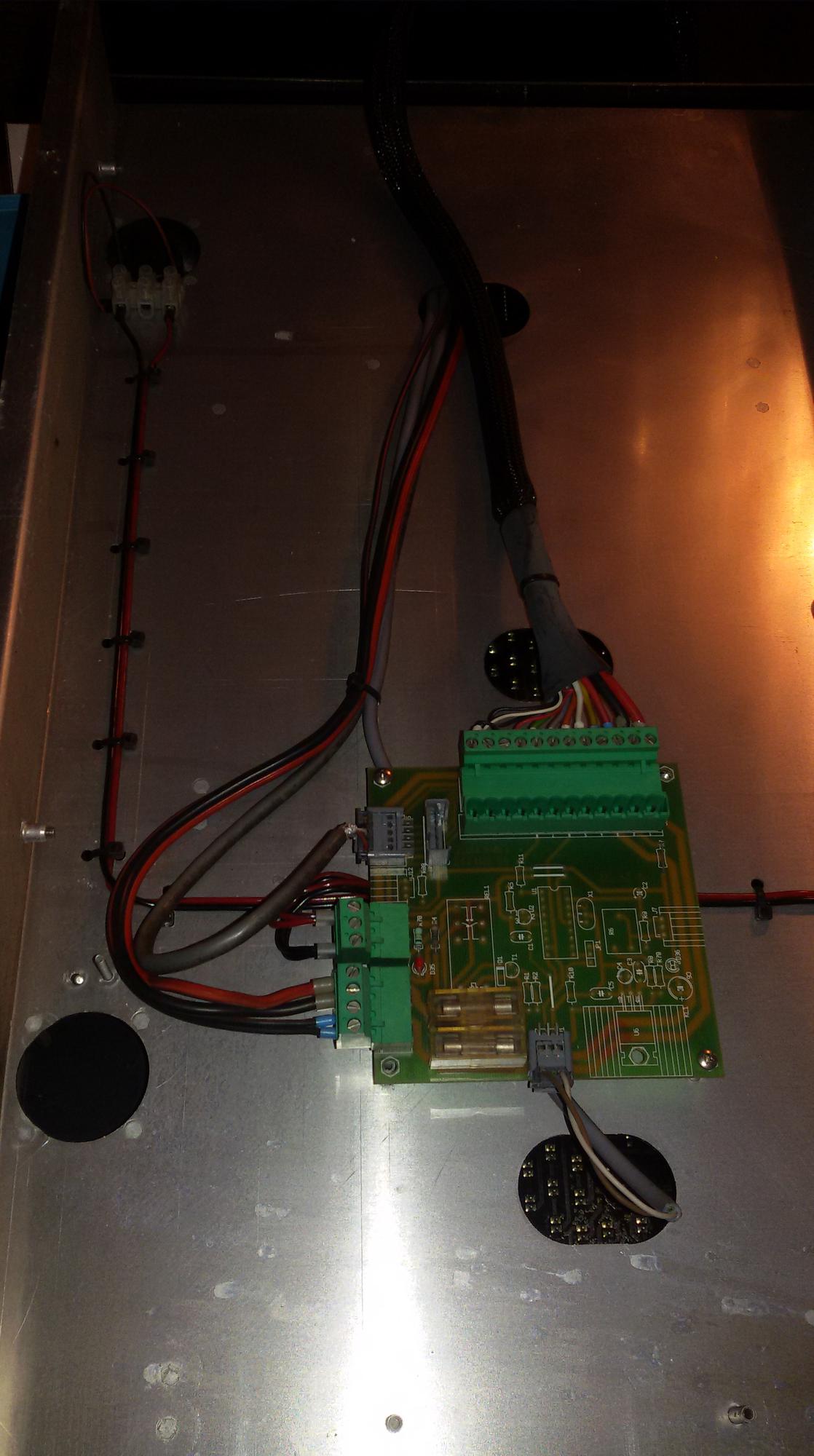

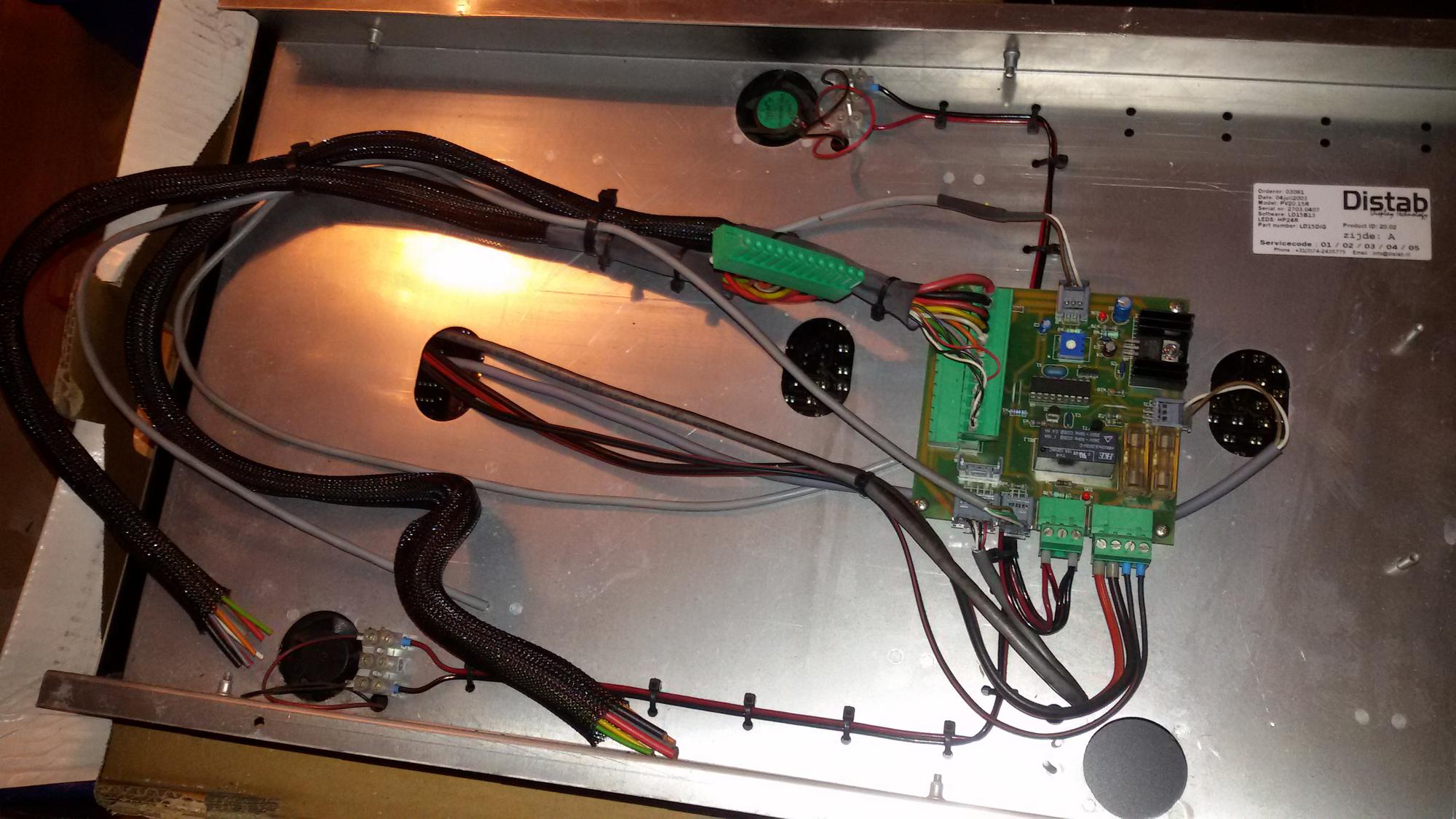

het lijkt erop dat de bundel met de sleeve eromheen de aansturing is, die kan worden doorgelust.
de stekkers lijken 1 op 1 alles door te geven, dit kun je doormeten.
dan zou het een serieel protocol kunnen zijn, bijv RS485.
vervolgens zien we een blauw element dat instelbaar is.
dit kan een helderheid potmeter zijn, maar waarschijnlijker is het adres selectie.
waarschijnlijk is de LED module universeel en kan via dit plaatje de data worden gesplitst zodat meerdere modules op dezelfde bus kunnen.
(Dan is de bruin/witte draad de sturing van dit display)
overigens kun je de voeding (bovenste zwart/rode draad waarschijnlijk) schatten dmv type plaatje van de FAN. is dit 12 of 24V?

ik zou daarom gewoon de display aansturing uitvogelen en er een arduino of dergelijke aanhangen.
heel die oude meuk eruit gooien. want ik zie toch echt een pak kabels.
dat grijze dunne kabeltje (met bruin-groen-wit erin) lijkt mij één of andere RS232 RS485 lijn.
maar dan heb je nog altijd die brede groene stekker met 12kabels uit te dokteren. die dikke zwart en rood zullen de voeding zijn, maar wat is al te rest
Eens met fcapri, de kortste weg naar succes is waarschijnlijk de losse segmenten aansturen met een eigen print.

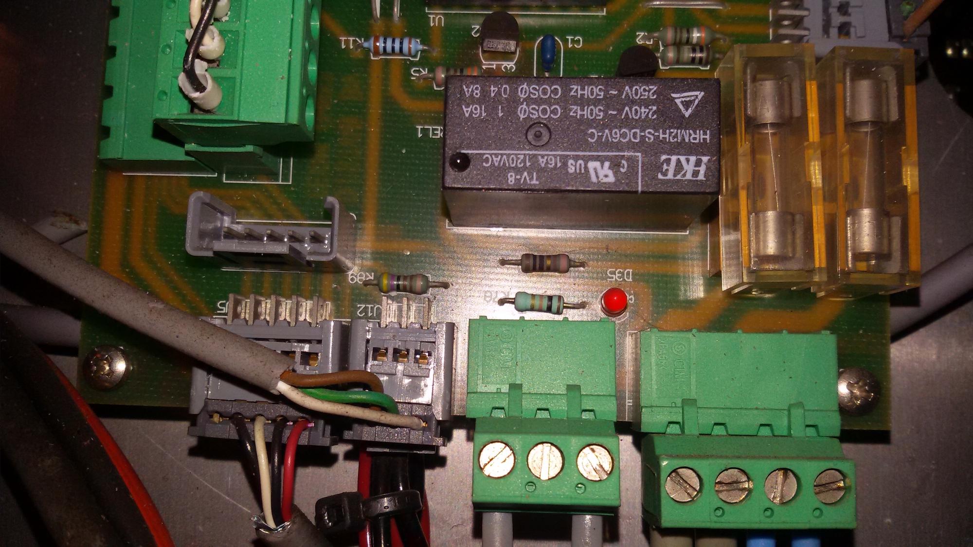

Overzicht foto's genoeg, maar niet één waarop het typenummer van die chip (waarschijnlijk een microcontroller) te lezen is.
RS485 of RS422 zou logisch zijn, maar ik zie nergens een transceiver/line driver voor zo'n bus.
Het zou helpen als je een foto van de achterkant van die print maakt, en lijntjes gaat volgen van de connectors naar de pinnen van de microcontroller. Het ding verder open maken en de print met de LEDs analyseren lijkt me ook een goed plan.
Uiteindelijk zijn het maar 22 segmenten die veel licht moeten geven, dus ik verwacht een paar schuifregister met MOSFETs of zo, dus geen multiplexers. Aangezien ze maar zelden ge-update worden, is het ook niet erg dat ze tijdens de update even flikkeren; een latch is dus ook niet echt nodig, en daarmee zijn 2 draadjes genoeg om ze aan te sturen.
Als die 2 draden van de connector naast de spanningsregelaar naar een SPI bus SCK en MOSI pinnen lopen weet je genoeg, maar ook met 2 generieke I/O pinnen kan zoiets gemakkelijk aangestuurd worden. Ik zou 2 weerstandjes van 1k of zo pakken, en daarmee die twee pinnen aan de ground of 5V voeding hangen, en kijken of er iets oplicht.
Grappig dat die kabel een groene ader had, die ook in de connector zat, en aan beide kanten kort is afgeknipt.
