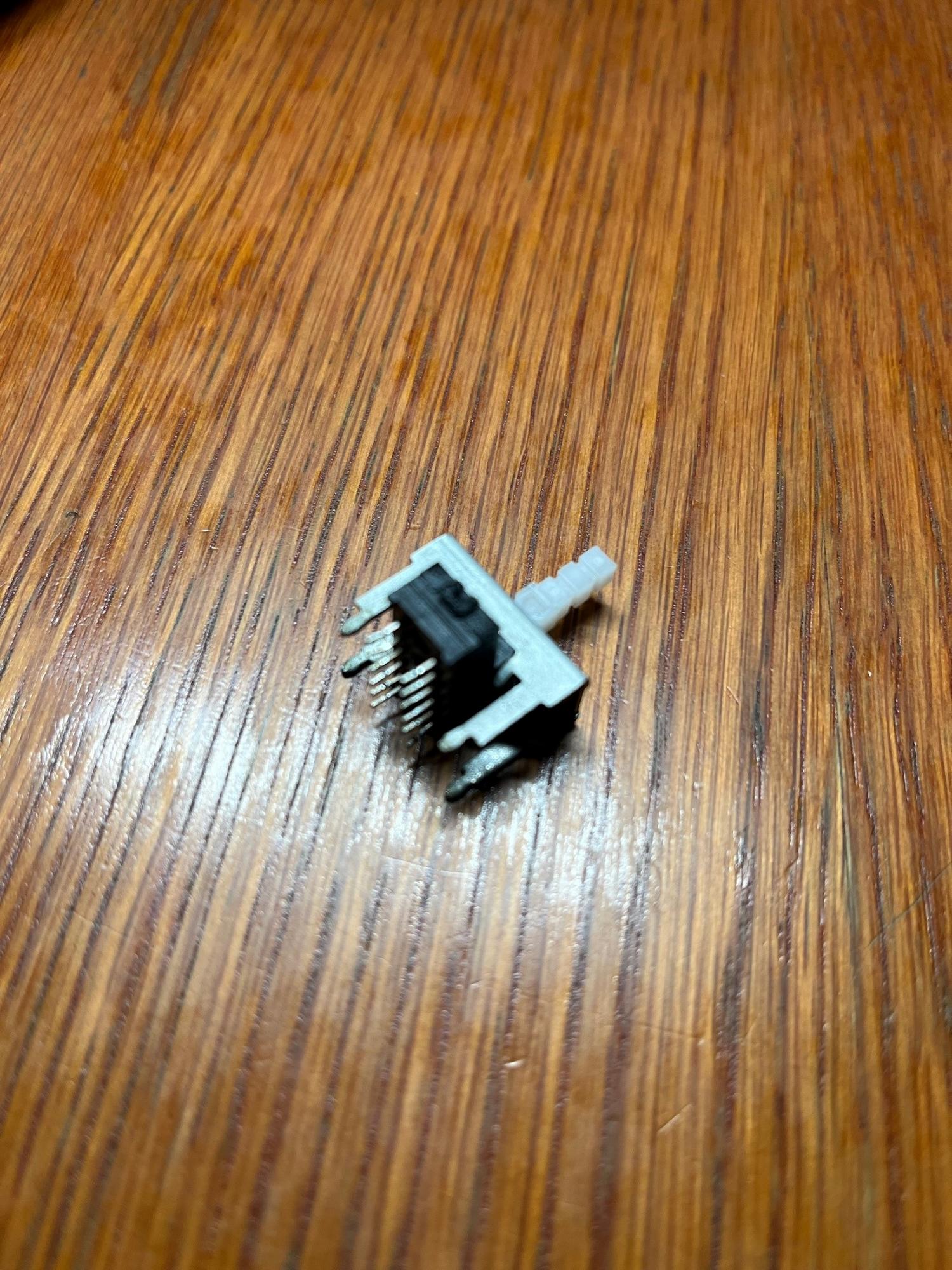

Ik zag in de discussie hierboven opmerkingen over ALPS audio schakelaars. Bij een Nakamichi Amplifier 1 probeer ik nu een tone switch te repareren, zie de foto. Deze kraakt en met contactspray is het tijdelijk opgelost. Ik wil deze nu vervangen. Op internet niks gevonden. Er staat op het frame 034 C.
Waar kan ik deze 12-polige nog krijgen?
Groetjes uit Arnhem
pa3gws
Welke contact spray?
Als je er de mogelijkheid voor hebt de schakelaar in een ultrasoon bad doen.
Anders goed schoonwassen met IPA en eventueel een beetje contact 390 erin.
Grote kans dat het dan weer prima werkt.
Dit is overigens wel een oude koe.
Zitten ook in Sony versterkers jaren 90.
Uit elkaar halen kan maar in elkaar zetten is een gepriegel maar het is me wel een gelukt. Maar raad het niet aan.
Als je het zo in elkaar laat kun je voorzichtig het clipje aan de kopse kant los klikken en zo staat hij dekseltje een stukje open, dan kun je hem wel uitspoelen met IPA, er zit contact vet in dat problemen geeft.
Bij mij werkt het nog steeds prima.
Dank voor jullie reacties. Ik gebruik de contactspray DeoxIT D5 op aanraden van Radio Piet. Mijn buurman heeft toevallig een ultrasoonbad en daar ging de schakelaar in met het clipje open aan de kopse kant. Het resultaat is dat de schakelaar nu bijna goed is. Vermoed dat restanten van de contactspray nog in de schakelaar zit, die ik na het bad nog heb gebruikt.
P.S. ik had ook mijn twijfels om deze te openen.
@nijhuisr weet jij toevallig welk type?
Geluid is overigens een stuk beter.
Ta-F120 F220 maar dat zijn wel 18 pin varianten.
De 530 ES had wel een 12 pin type voor muting.
Deoxit? Eerst meerdere malen spoelen met IPA en bewegen, het oude vet moet er eerst uit en dat zit goed tussen de schuif contactjes verstopt.
[Bericht gewijzigd door nijhuisr op (42%)]
Dank je wel voor de goede tips. Ik wist niet dat er vet zit in dit soort schakelaars.
Het betreft overigens de Nakmichi OB70196A 4-2S-F push switch, niet te vinden op internet, maar wel de boven genoemde versterkers.
