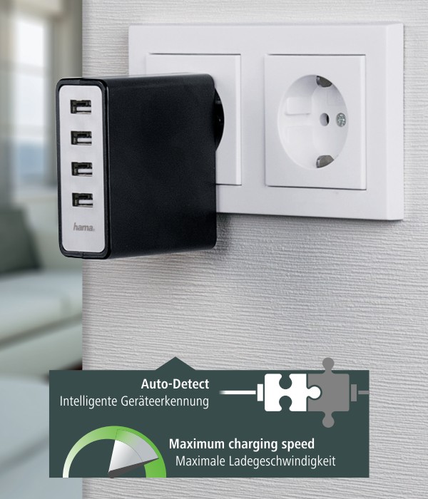

Op 13 mei 2018 13:58:32 schreef rob040:
Ik was benieuwd naar de reden om er een tweede doos bij te zetten in plaats van de dubbele WCD te vervangen door een dubbele WCD+RA.
Zijn dubbele WCD's (in één doos) niet meer toegestaan?
Als je daar RA in wilt frutten EN twee WCD's wilt behouden krijg van die lompe klossen op de muur.
Dan is dit toch een stuk netter
Inderdaad een stuk strakker!
