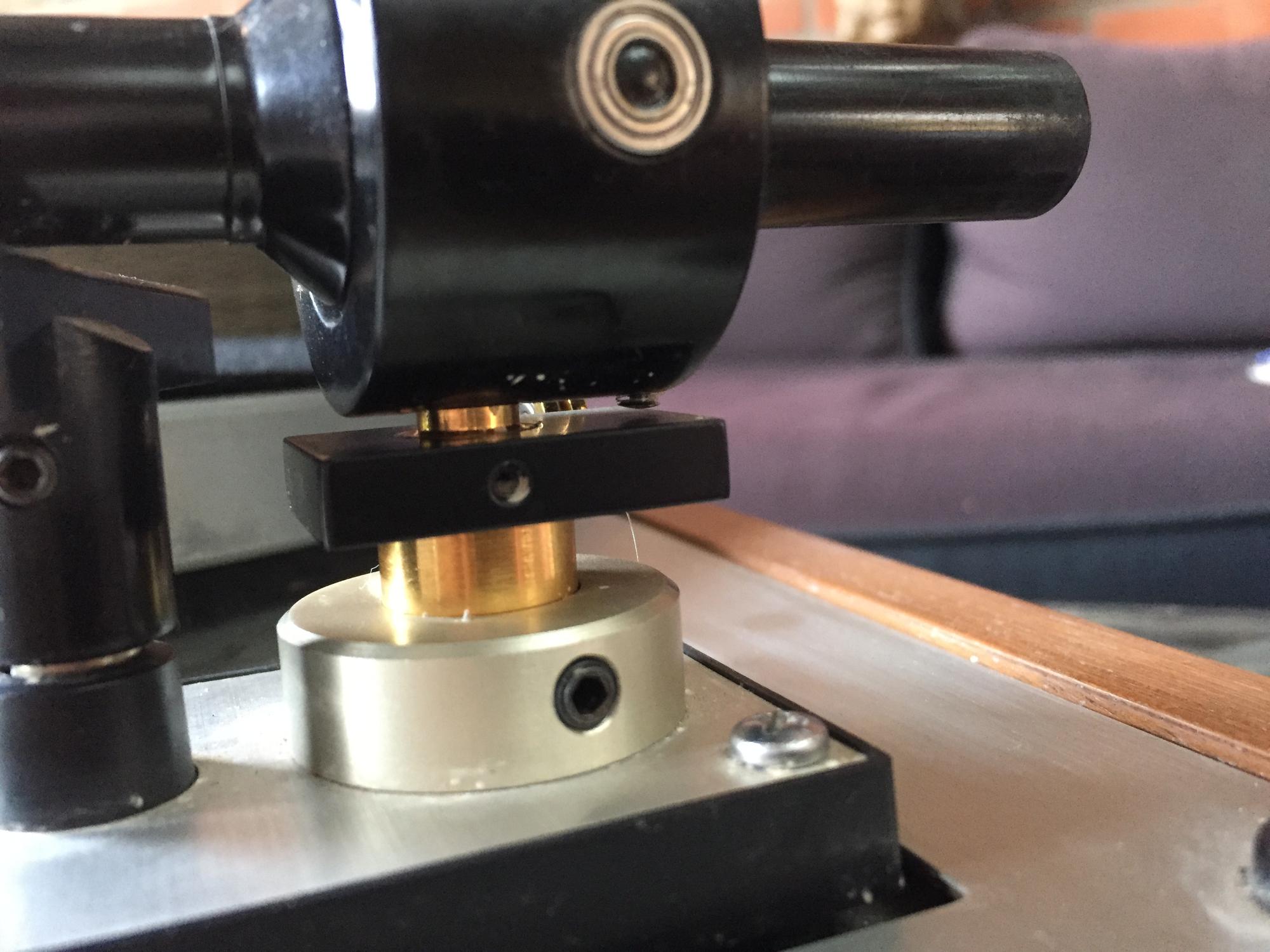

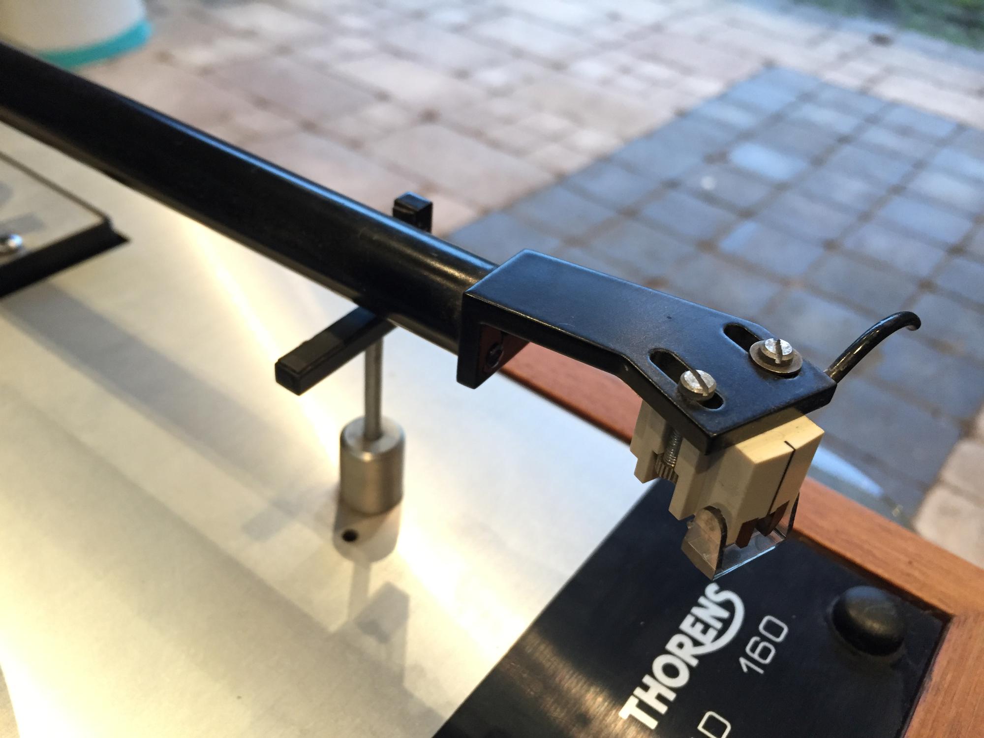

Ik heb vandaag een Thorens over kunnen nemen. Echter heeft deze niet de originele arm. Maar het lijkt me op een soort Rega arm waar een Denon 301 onder hangt.
Nu ben ik niet heel bekend bij dit soort armen, maar nu lijkt het me dat de arm iets mist. Achteraan lijkt een koper ‘palletje’ te zitten die los hangt. Mis ik hier nog het een en ander op de arm? Lijkt me op een soort van anti-skate gevalletje. Wie is er bekend met deze arm? Ik hoor het graag.
Het palletje drukt niet echt op de plaat. Het scharniert vrijwel zonder weerstand. Ik ben bang dat ik het een en ander mis tbv het anti skating. Maar krijg nog niet echt gevonden welke onderdelen ik mis.
De antiskating hoort de arm naar buiten te drukken/trekken, maar ik zie geen vergelijkbaar plaatje op google met deze constructie.

Op zich ken ik de constructie wel zoals bij de TS. Aan dat schroefdraad zat een draaibaar gewichtje. Aan de arm zit een palletje/handeltje/uitsteeksel wat aan dat koperen ringetje trekt. Dan gaat gewichtje wat omhoog e.d.

Nee, deze heb ik niet voorbij zien komen. Deze arm stamt volgens mij niet uit die tijd. De buis is nogal "dik" en vroeger waren ze zo dun mogelijk. Maar de constructie ken ik wel. Zie het joetjoeb linkje van mijn post hierboven. Bij 7.30 minuten. Ongeveer, precies, hetzelfde.

Ik denk dat ik het idee van anti skating mechanisme heb kunnen achterhalen. Zoals TonHek al eerder aangaf, zit er onder het eerste gewichtje een klein haakje.
Hier kan mooi een nylon draadje om. Deze laat ik dan geleiden over het oogje van het kopperen palletje. Hier zit ook mooi een geleidingsrail in het midden. En vervolgens wordt het andere uiteinden bevestigd aan het palletje. In de “rust” stand hangt het gewicht naar benden, en hoe verder de arm naar de as zal bewegen, hoe hoger de dwarsdrukcompensatie zal worden. Ik heb even een filmpje gemaakt van het idee. Wat denken jullie hiervan?

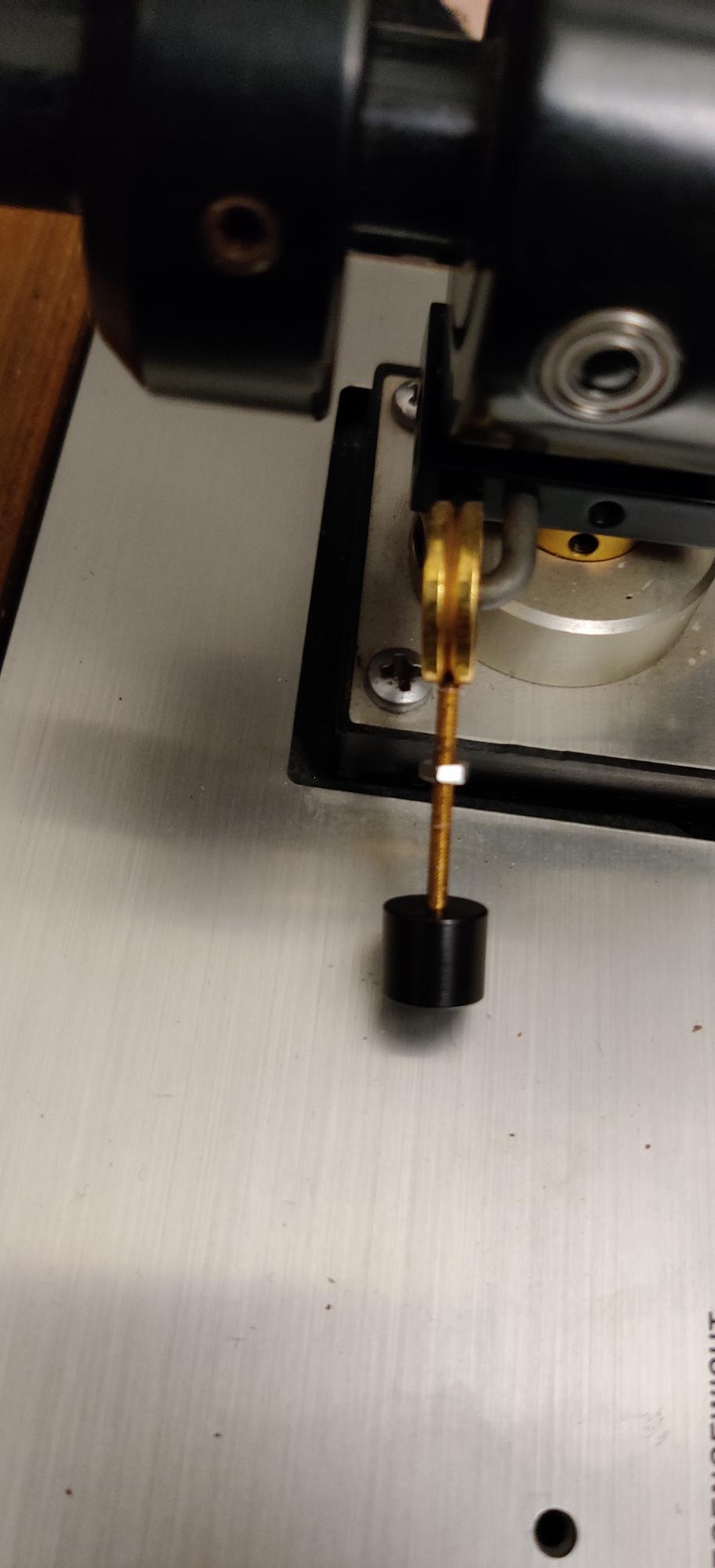

Na meer als 2 jaar heb ik dit project weer opgepakt. Probleem waar ik mee was blijven zitten, is het type schroefdraad waar het antiskating gewichtje opgedraaid moet worden.
Ik heb toentertijd een gewichtje besteld die normaal gesproken gebruikt wordt bij Pro-ject platen spelers.
Hier zit al een gat in, en hier heb ik met een M2 tapje, draad in getapt. Maar helaas blijkt dit toch niet helemaal de juiste draad of spoed.
Ik kan een heel klein beetje draaien, maar loop dan vast.
Dus de vraag is, hoe kan ik "makkelijk" achterhalen wat de schroefdraad is? Zeker bij zo'n fijne schroefdraad..

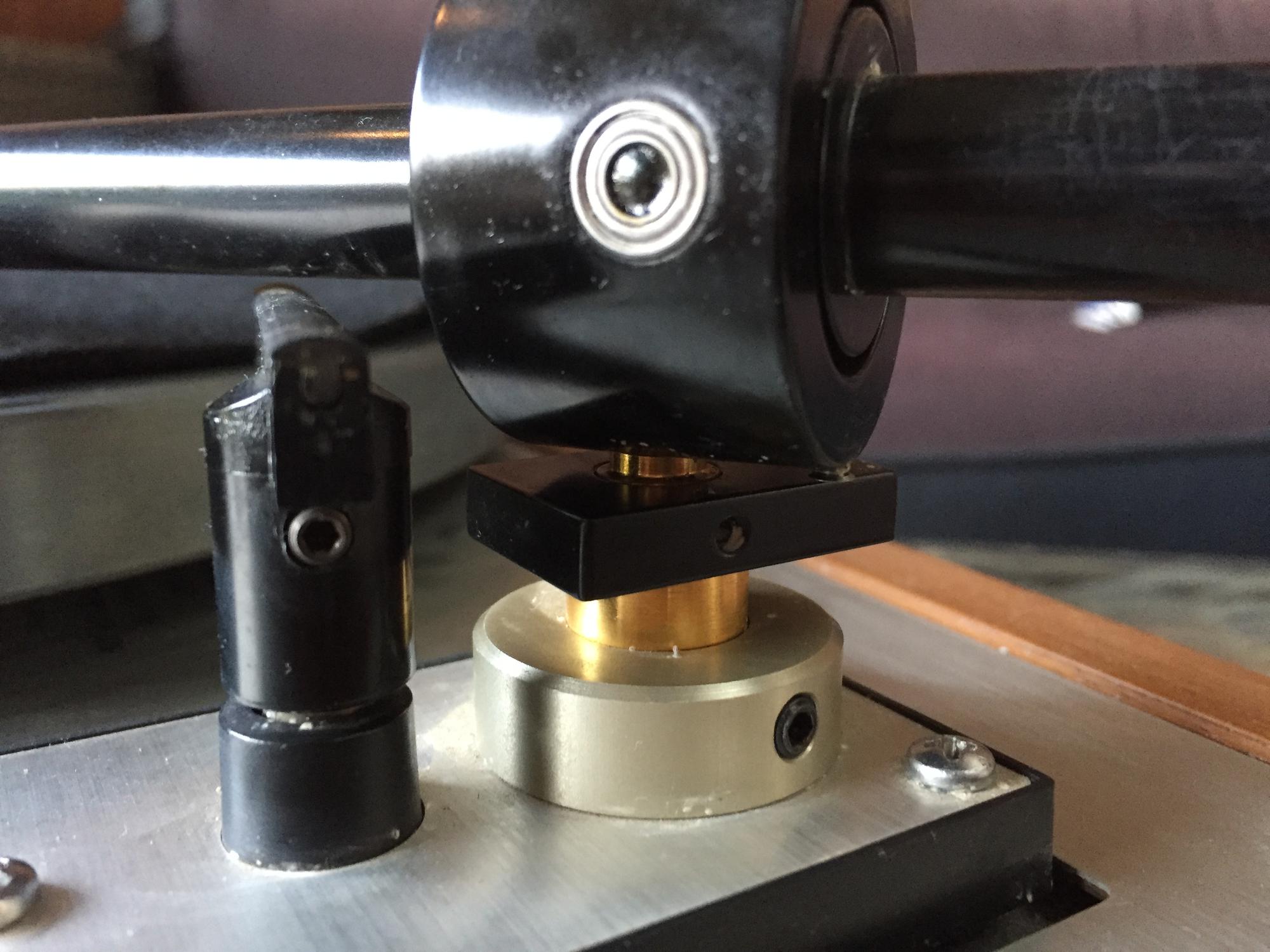

M2 is wel klein dus spoed van de draad is niet goed? Probeer een andere bout bijv engelse of amerikaanse draad. Je kan de bout ook bewerken dat die beter past. De juiste dwarsdrukcompensatie vinden gaat het best met een testplaat.
Daarin zit in het midden een groefloos gedeelte. Normaliter gaat de naald naar binnen toe als het plateau draait, richting de as. De compensatie is goed als de naald in het midden van het groefloze gedeelte blijft staan.
Bij mijn ADC arm zijn er nog twee mogelijkheden om het nylon draadje met gewicht aan vast te maken. Aan de buitenzijde gemonteerd geeft dat meer kracht. Ik heb verschillende elementen van hoge compliance gebruikt en de buitenste ring voldeed het beste. De naalddruk werd ook met een testplaat ingesteld. Zorg ook dat de speler waterpas staat.
Hier zie je op het asje de twee mogelijkheden om het draadje te bevestigen.

Nou zojuist eens geprobeerd met een M2 moertje. Wat wel gek is, is dat dit moertje wel op het asje gaat. Het boutje, wat bij dit moertje zit, gaat ook in het gewichtje. Maar het gewichtje gaat weer niet op dit asje?
Verder als onderstaand plaatje gaat het gewichtje niet. Terwijl het moertje er helemaal opgedraaid kan worden.
